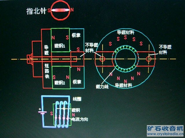

MF10、14、35怎样充磁(兼答2653PU6朋友)
发表于 2008-5-24 20:38:36 | 显示全部楼层
原帖由 yhg 于 2008-5-24 11:15 发表
用指北针判断极性的那张图有点不清楚,再补一张。另外如果测试来的磁极极性与图不一样,只要反一下线圈即可,只要按照右手定则就可以了。123302
MF-10 12  14  18 20  35型表都是这类磁钢.

 楼主| 发表于 2008-5-24 21:05:19 | 显示全部楼层
发一张CAD图纸
原帖由 tltszl 于 2008-5-24 16:41 发表
图是看懂了,只是对绕线方向有些不解,这样充南北极不成了前后方向的了吗?不是应该左右方向才对吗?呵呵,菜鸟提问都是很可笑的,别见笑啊。
CAD图纸画了一张,直接上不来,可用的扩展名又转不了,只能用数码相机拍下显示屏的图像,可能不太清楚。对付着用了。不知道能不能说明问题。 充磁图纸.JPG
发表于 2008-5-24 21:46:35 | 显示全部楼层
原帖由 ludonghai 于 2008-5-24 20:28 发表
兄说具体点.怎样上下绕充磁线圈.弟有点笨啊?最好有图.这坛子您是第一个介绍充内磁表头的.我有几块内磁表头是设备上的急要充磁.先谢了
嘿!这还不清楚?把表芯抽出来,绕一线圈直径50--80厘米,宽度约1--2厘米。充磁时将表芯放入线圈中心,表芯圆柱体与线圈平面平行,线圈圈数和充磁极性等等就不多费口舌了,与其它外磁表的类同。
当然这是业余的方法,好处是不需专用工具,自制的储能电容土充磁器就可以充磁了。
工厂里是用专用工具充磁不需要抽表芯的。

看了好几遍领回了不少精神!画了一个图留着纪念。
表头磁场分析剖面图
不抽芯给表头充磁的“充磁器”设想,更换不同的极掌块可充不同的表头!
