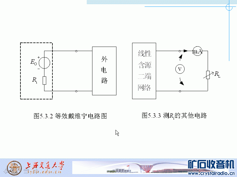

 楼主| 发表于 2013-6-19 08:44:22 | 显示全部楼层
老将九号 发表于 2013-6-17 20:58
分析交流电路你把电源视为短路,把电子管看作一台发电机,把下级负载看作开路,此时两个倒相电阻是不是串联 ...
其实首贴里图5的方法就是[戴维南定理],下面是上海交大的教材截图:

 楼主| 发表于 2013-6-19 13:38:24 | 显示全部楼层
yuying 发表于 2013-6-19 13:14
图8,out2接入10k,固定不动。
out1接入10k,根据图10,V(out1)=5.7313V,
然后out1断开10k,再测V(out ...
这个实验不用说,3楼的实验就是这个结果。所以我才说:(见3楼)
     "屏、阴分负载式倒相的电路结构,无论是直流还是交流回路都是一个整体,在对电路作分析时不应该将其分割开。比如象顶帖中的图10仅将屏极回路的R6断开来分析,那么就应理解为:阴极交流负载为10千欧,屏极交流负载为无穷大。
     而上下臂只单独断开任意一臂的交流负载后,都会出现输出阻抗及输出电压的不平衡。
    上臂负载断开后电路就是阴极跟随器,而下臂负载断开后电路就只能是负反馈电压放大器,它们都有各自的电路分析计算模式,都不能当作屏_阴分割式倒相电路来分析。"
 楼主| 发表于 2013-6-19 14:09:30 | 显示全部楼层
    一句话: 如果out2接入10k,out1也必须接入10k。要打开就得全部打开(空载),这样才是[屏、阴分负载式倒相器]!不然就是阴极跟随器或者是负反馈电压放大器。阴极跟随器或者负反馈电压放大器我自然会计算,不须总引到这两个电路上来,[屏、阴分负载式倒相器]我是在实验中发现其与之不同,我知道自己几斤几两,无法创造出这种电路的计算公式来,但是我眼睛看见的东西告诉我(实物实验),肯定不能简单的把电路拆开,当作阴极跟随器或者是负反馈电压放大器来分析,顶楼图5和48楼的测量方法和计算公式就非常符合此电路,且这个方法不必分拆电路即可轻松完成实验,其测试过程及其结果也具有合理性。
