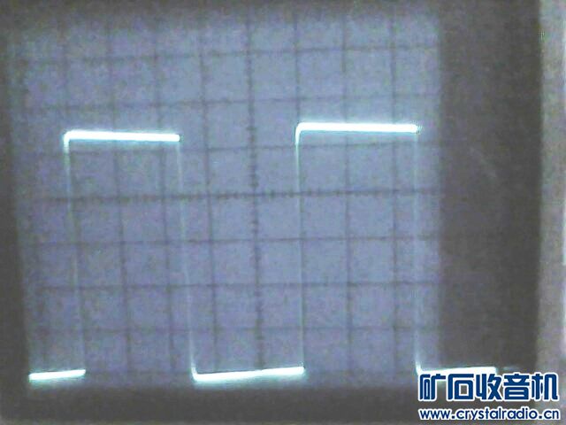

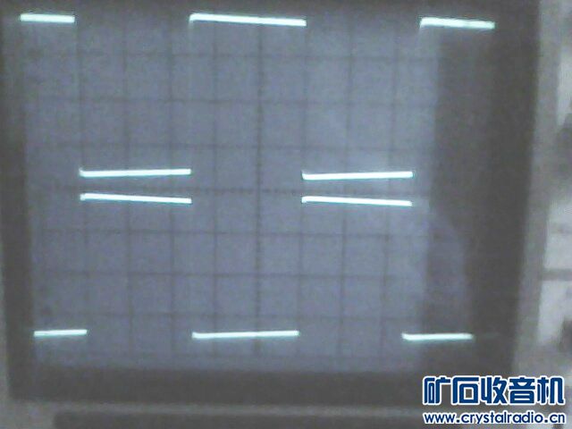

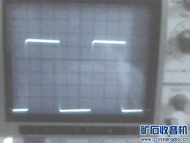

刚刚翻到半年前曾做过的方波实验,电路还是顶楼帖里图12,波形见下面:
1、屏极和阴极波形(频率1kHZ,相位互差180度)
2、负载为470k时的屏极波形
3、负载为10k时的屏极波形
可以看到负载为470k时和负载为10k时,屏极波形的高度几乎都是6格

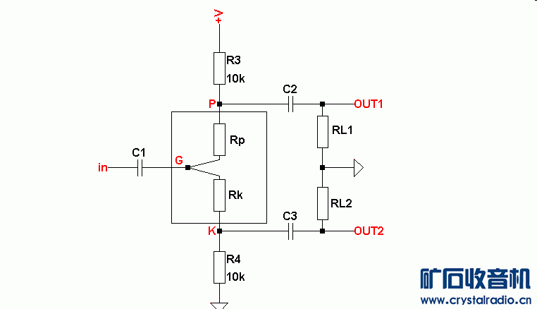

 楼主| 发表于 2013-6-17 09:00:31 | 显示全部楼层
老将九号 发表于 2013-6-16 23:00
两个倒相输出阻抗对于信号源(屏、阴间)是串联的。
是这样(下图)吧,老兄能作些分析下吗?

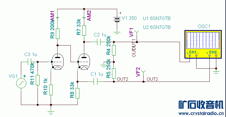

 楼主| 发表于 2013-6-17 09:06:02 | 显示全部楼层
顺便再贴个CircuitMaker 的图顶下
实用的6N3前放+屏阴倒相电路图:
 楼主| 发表于 2013-6-17 09:23:28 | 显示全部楼层
再贴个TINA的6SN7屏_阴分割倒相电路图:
