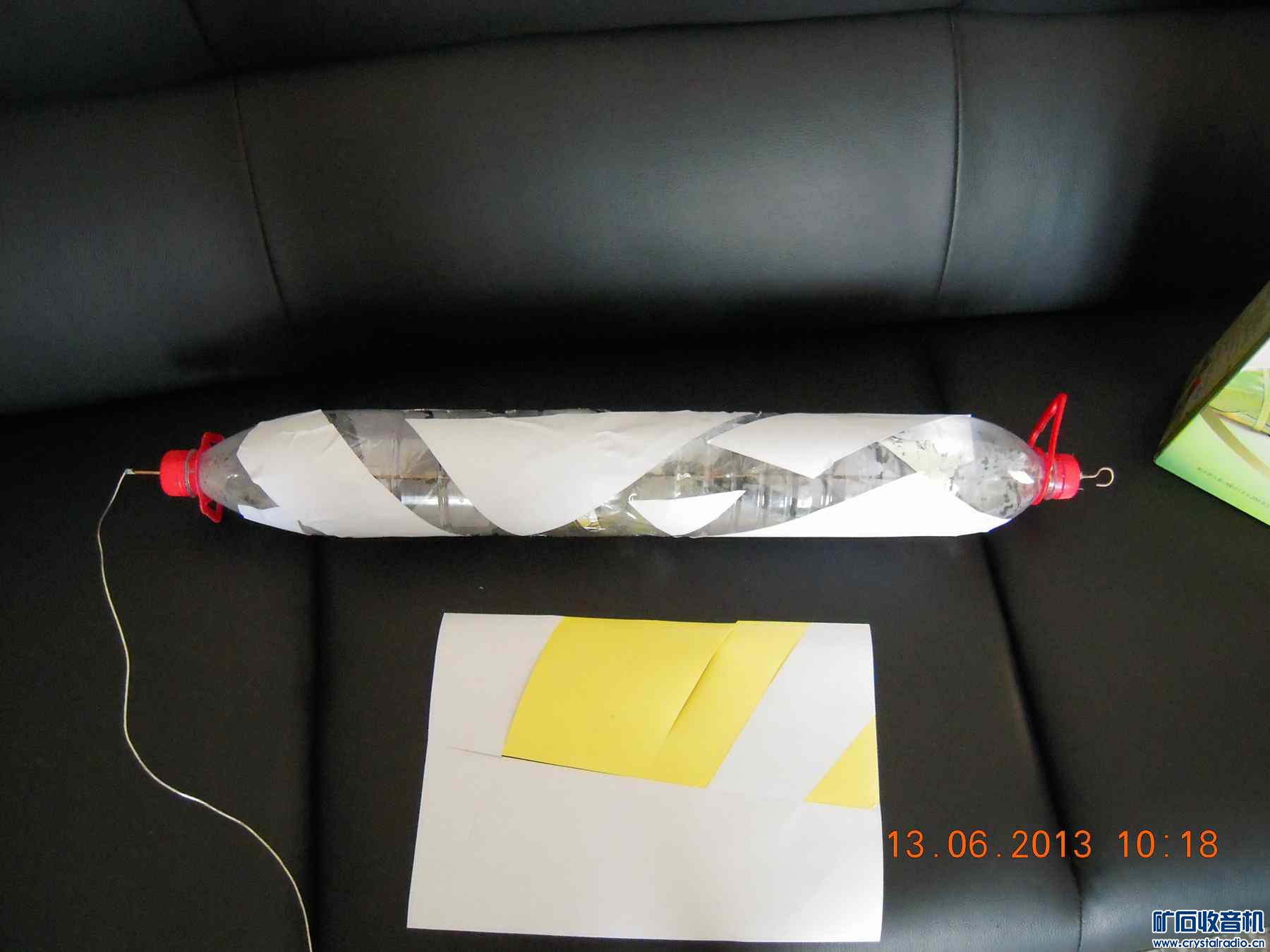

为了研究铝皮的真实作用,将绿皮全部拔掉。顺便让大家看看裸照。
 楼主| 发表于 2013-6-13 10:47:01 | 显示全部楼层
为证明不是铝皮在起的电容感应作用,将铝箔换成完全不导电的不干胶纸,实际收听效果好于铝箔。 DSCN0372.JPG DSCN0370.JPG DSCN0371.JPG

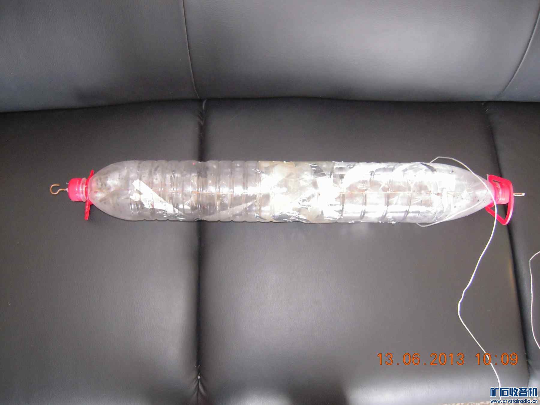

经反复试验得出结果如下:二楼窗外1米处,接地线。光杆集束天线285mv,集束天线装入水瓶410mv,贴上不规则铝箔205mv,贴上不规则不干胶310mv,最终结论是装入水瓶,不贴任何反射物效果最好。 上最终天线样品: DSCN0381.JPG

水瓶去底

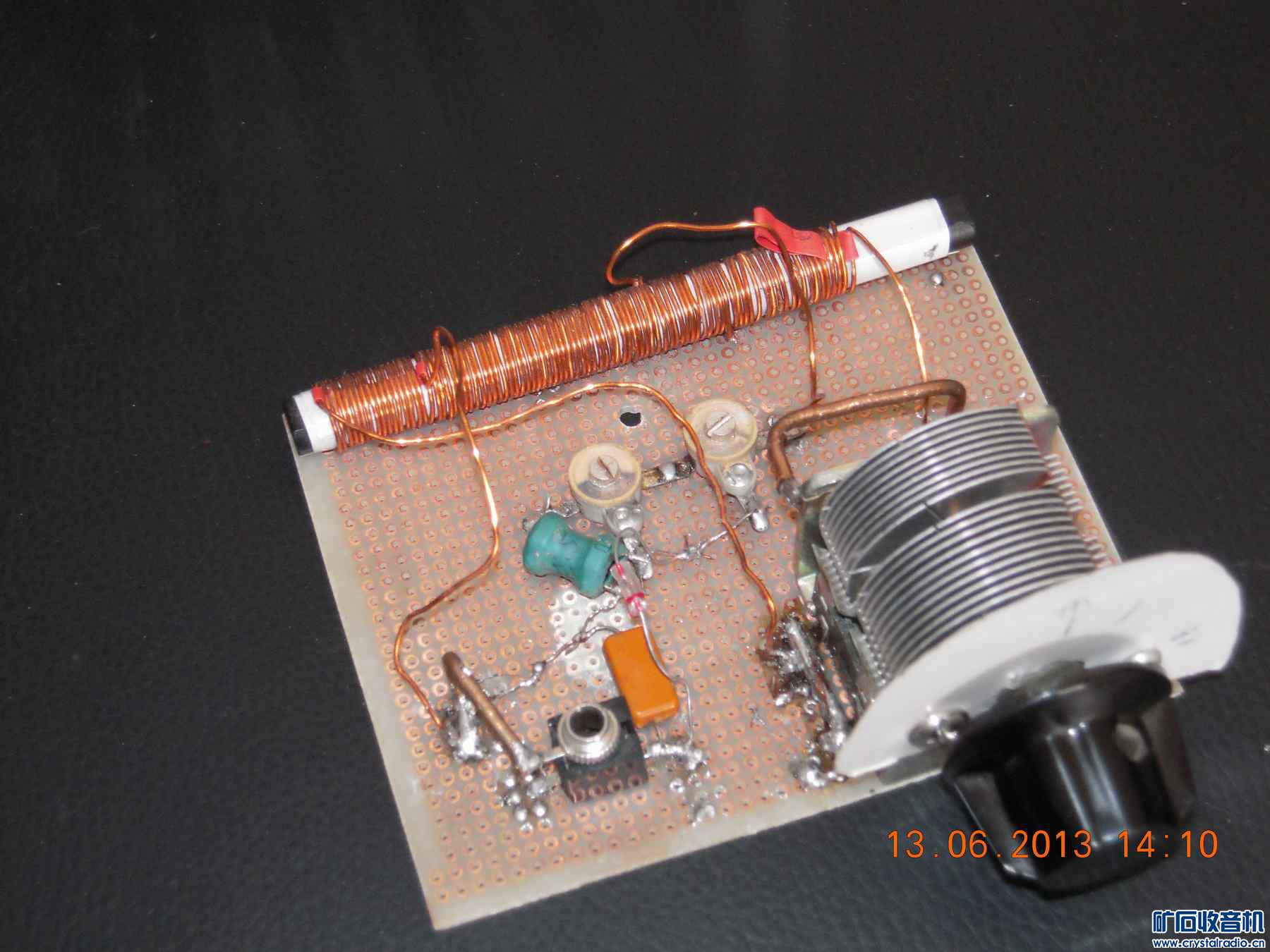

实验用机

总算彻底弄明白了,反射膜不用人为的贴在瓶上,只要瓶子自己变埋汰点后聚能的效果最好了 ,这个天线大家放心用吧,闲声小可以做成三节,四节瓶子的,实验表明,串联后声音大了点,选择性变差。所以要求声音大的,直接就做大一点的。这是正宗的中短波天线,不用担心调频广播的窜入。
