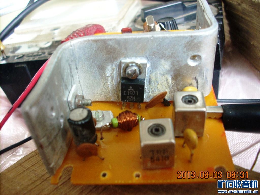

上几张图,供朋友们参考。

在50欧电阻上产生峰峰值15V的正弦波电压,输出功率是不是:(15/2*0.707)^2/50=0.56W,只有500毫瓦左右的净输出功率。

这个是“自生反偏压”现象,对于丙类功放而言,三极管输入端的基-射结相当于一个二极管,在输入回路的电容C6上产生直流分量,这个直流分量对于三极管是反向偏压,使三极管的导通角变小,功率降低。当然了这一机制也起到稳定输出功率的作用。

在50欧电阻上产生峰峰值15V的正弦波电压,输出功率是不是:(15/2*0.707)^2/50=0.56W,只有500毫瓦左右的净输 ...
朋友,我也是这么计算的。但从电阻的发热程度看来,可不是这么仅半瓦多点的事。我是第一次组装这样的发射机,还真的不知道如何判定输出功率的大小。这2瓦电阻热的,简直可以把纸烤焦。
 楼主| 发表于 2013-8-3 11:59:59 | 显示全部楼层
yngz 发表于 2013-8-3 10:09
这个是“自生反偏压”现象,对于丙类功放而言,三极管输入端的基-射结相当于一个二极管,在输入回路的电容 ...
就是在这一点上没有弄明白呢。按照常理来说,这只自生偏压电阻的值大一些,发射功率就会小一些,反之则功率会大一些。如果不用(断开)这只电阻,输出管应该是截止的,不会导通。但现在,这只电阻用2K的与用1.2K的,输出情况一样。断开这只电阻,仍然对输出没有什么影响。心里对这一现象,正在疑惑着呢。
