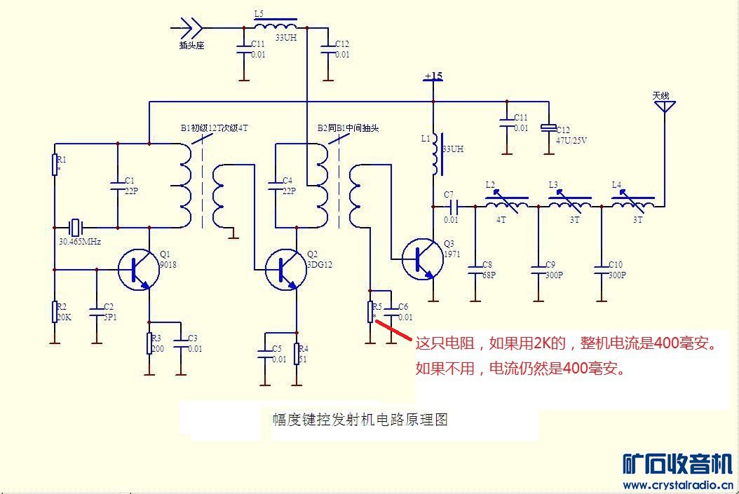

 楼主| 发表于 2013-7-31 21:55:54 | 显示全部楼层
这段时间较忙,也没进展。今天把后级焊上,竟然发现了这样的一个现象:末级管的工作电流不可调,无论基极电阻有没有,都是一个电流值。
 楼主| 发表于 2013-7-31 21:56:59 | 显示全部楼层

把R5换成1.2K的半瓦电阻,在天线处加了一只50欧2W金膜电阻,并在电阻两端加上示波器探头。调B2,L2,L3,L4,使波形最接近正弦波。电源用12V。这时,输出电压幅度为15V峰峰。调试的时间稍长了一点,50欧电阻发热,竟然把示波器探头的塑料给溶化了。这东东,输出功率不小。
 楼主| 发表于 2013-8-1 12:24:27 | 显示全部楼层
调试使波形最好幅度最高,此时输出功率最大,整机直流电流达到了600毫安。考虑效率,这东东的高频输出功率,不会低于5W。
发表于 2013-8-1 16:29:42 | 显示全部楼层
求知无足 发表于 2013-8-1 12:24
调试使波形最好幅度最高,此时输出功率最大,整机直流电流达到了600毫安。考虑效率,这东东的高频输出功率, ...
5W功率输出估计到不了,12V*600mA*70%效率=5W,那求知版主这个电路的末级管放大效率有70%?我那个“章鱼”在14V电压下,总电流是800mA时7MHZ频率才能出5W功率,是不是求知版主估算功率有误!而且2W金膜电阻在3W功率上也会发热厉害的,靠发热来判断功率大小不是很准确的!
 楼主| 发表于 2013-8-1 16:35:39 | 显示全部楼层
丙类末级,效率比较高点。我用的50欧电阻是只2W的金膜,竟然热的把塑料都溶化了。下面垫的一块木板,与电阻对应的地方竟然有了焦印。所以我估计高频功率约有5W。
发表于 2013-8-1 16:36:48 | 显示全部楼层
求知无足 发表于 2013-8-1 16:35
丙类末级,效率比较高点。我用的50欧电阻是只2W的金膜,竟然热的把塑料都溶化了。下面垫的一块木板,与电阻 ...
