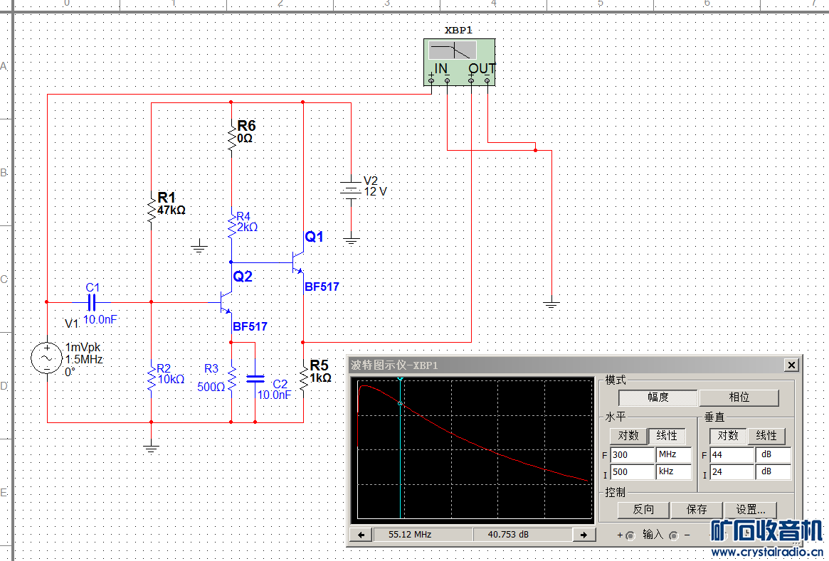

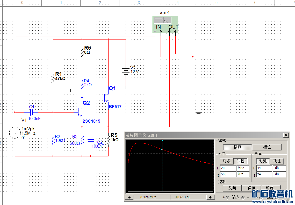

发表于 2016-3-8 19:13:09 | 显示全部楼层
求知无足 发表于 2016-3-8 18:18
这种方法,能得出量的概念,业余条件下能进行的,可能比较少。
此实验并不需要很宽频带的扫频仪,比方说带宽100-300兆周的就行,是完全可以用来测试高频管的放大能力的。
我在上述的实验中,待测管电路是按照1G以上的扫频仪设置的,所以集电极负载电阻选的很小,只有100欧姆,假设我们增大这个电阻,根据共发射极电路的原理,他的频响除了电路选型,还有一个很重要的东西,那就是管子。所以,设定一个具有一定带宽一定增益的电路,从测试出来的频响曲线、根据增益带宽的原理,是可以了解管子的最高使用频率的。
100-300兆周带宽的扫频仪用的人比较多,实验起来要求不太高。放大器的放大量可以在组装电路时计算或者用仪器确定好,再根据曲线下降3分贝频点对应的频率值,是可以大致判断三极管的高频放大能力的。
如下图所示:

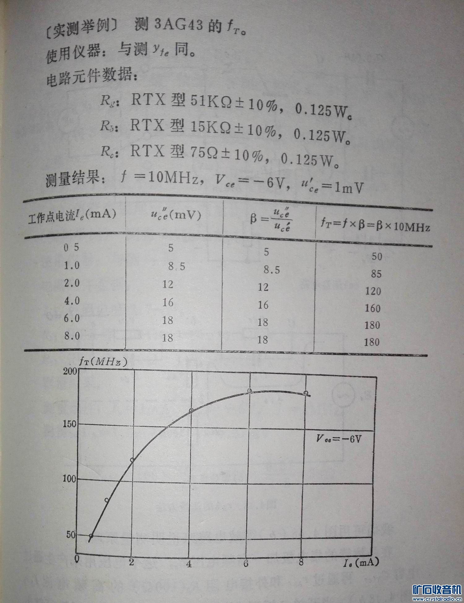

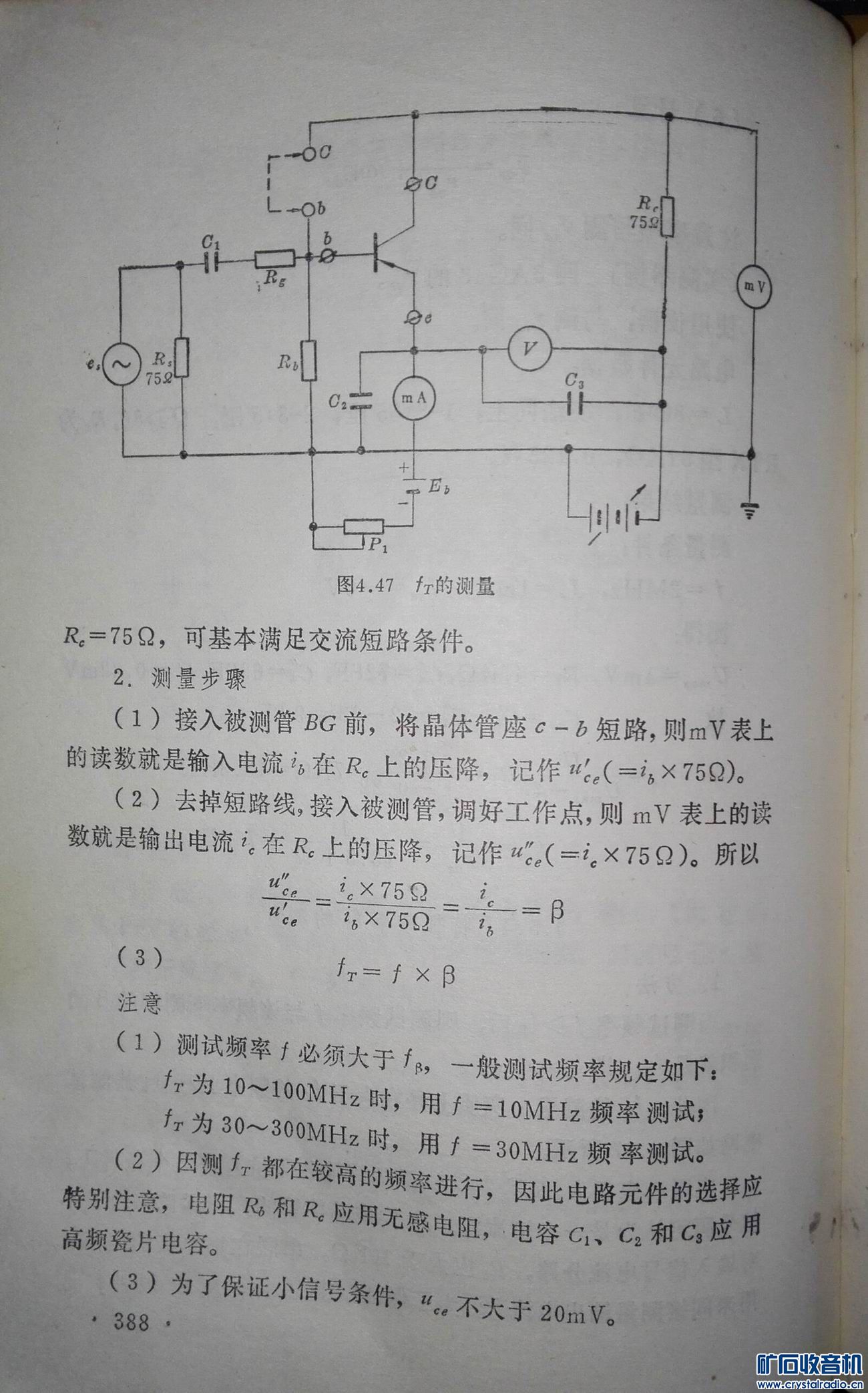

发表于 2016-3-9 09:52:46 | 显示全部楼层
业余条件下测试三极管有些难度,好在现在的工艺相当的成熟,只要买的是正规的三极管,一般情况下不用测试也是可以满意工作的。
业余爱好者出于爱好,加上手头拥有的管子比较杂乱,总想亲自验证一下。在具有适当的仪器条件下,好多测试也是可以模仿的。
