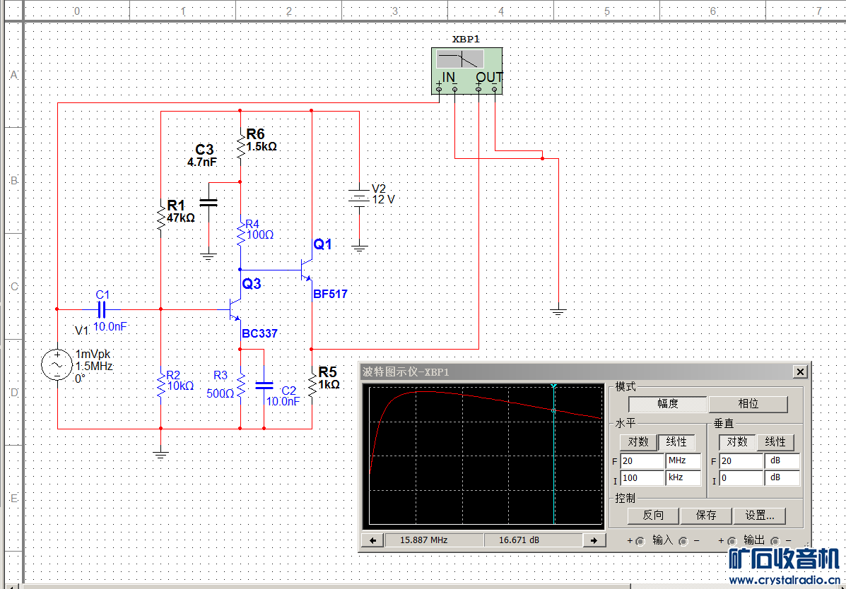

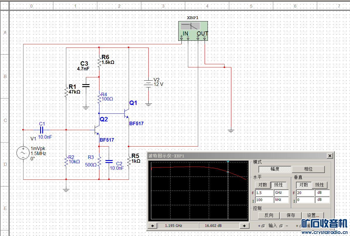

曾经用扫频方式测试过高频管的放大能力,主要是看管子能否工作在多高频率。只是这个方法需要条件,需要一台宽带的扫频仪,做好一个专门的测试座,扫频仪与测试座的连接采用同轴连接(采用探头的方法因为寄生参数影响不适合)。回想起来原理电路大概如下:
 楼主| 发表于 2016-3-8 18:13:59 | 显示全部楼层
磁生电0电生磁 发表于 2016-3-8 12:15
这个电路不错!很有用。请问楼主Q1的具体型号和参数???
我用的是一只3DJ2,Vp=0.66V,IDSS=0.81mA。其实,这只管子不是特意需要这样的参数的,而是随便找了一只,然后根据这只管子的参数,设计了合适的漏极电阻而已。
 楼主| 发表于 2016-3-8 18:16:16 | 显示全部楼层
枫丹白露 发表于 2016-3-8 16:36
这种测试有弊端,不严谨,超高频用电感三点式很少的,多数fm本振,用手或者金属靠近振荡会受影响不代表本振 ...
朋友说的对极了。这种测试是有弊端的,很不严谨。只适合于业余玩玩的。
 楼主| 发表于 2016-3-8 18:18:03 | 显示全部楼层
JHXC 发表于 2016-3-8 17:10
这个方法有一定的实用性,对于爱好者手头杂乱的三极管分类还是可以的。
不管是什么形式的振荡器,到了很 ...
这种方法,能得出量的概念,业余条件下能进行的,可能比较少。
