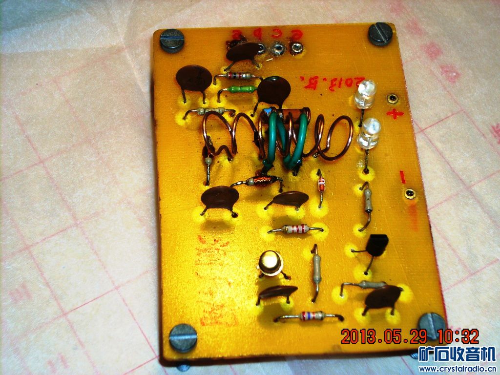

做了个用于高频管挑选的小仪器

tlxli 发表于 2013-5-27 22:55
上個實物圖 看看B1到底是什么樣的?

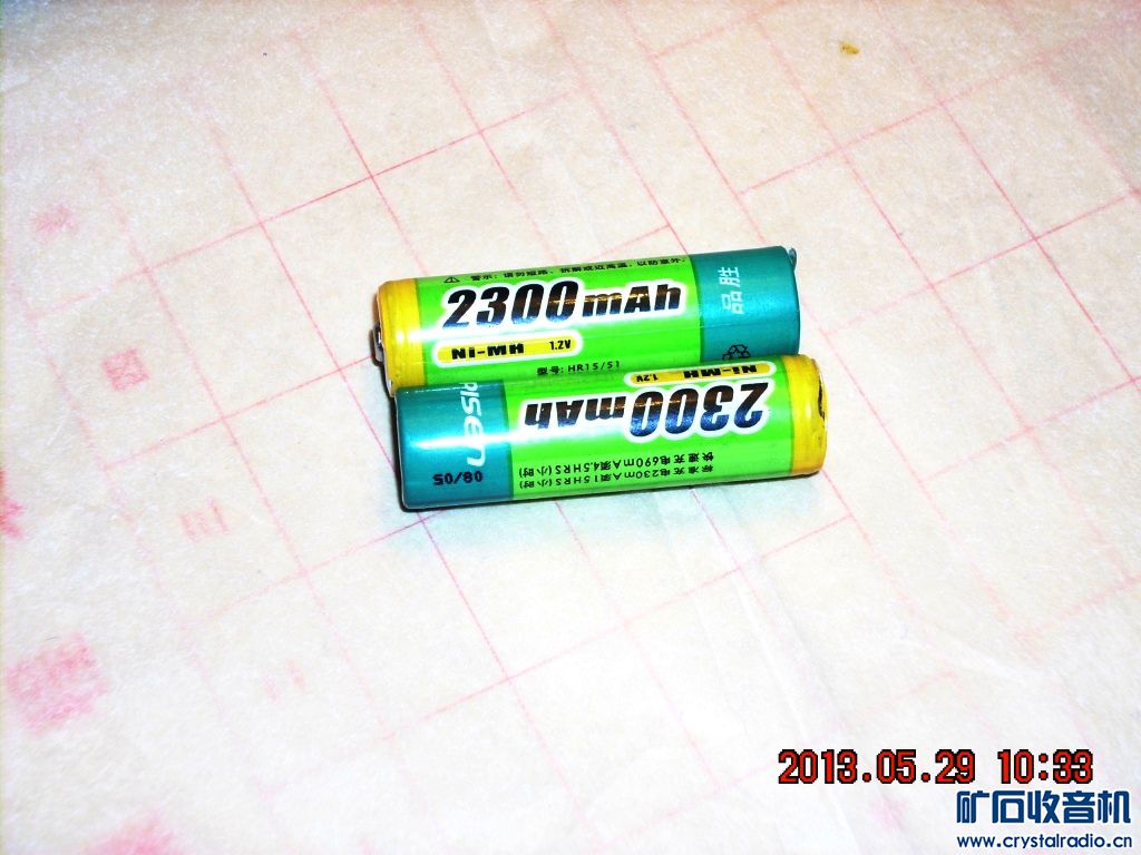

我有相机,但电池很不给力,前些时刚买的品胜2300mAh的,一对用了30大元,但不能用啊,装到相机里一开机,连个关机的时间都不给,直接就死到那了,什么也不显,什么操作也无法进行,连镜头缩回的机会都没有。这电池真与我原来用的品胜牌的一模一样呀,连重量都无法区分,可就是不 能用。 也不知还能买什么电池了。唉,连块电池都这么不让人省心!

用文字给朋友描述一下B1吧:我是用电视机同轴线里的芯线,铜的,直径恰是1mm。取长度约为200mm一段,在直径10mm的磁棒上或其它直径约为10mm的棒上绕6匝。两端留下焊接用引脚,长度约10mm就行,其余剪除。然后把它拉长到50mm左右,长点短点都无所谓,长点时频率高,短点时频率低,随自己想要测试的高频管而定。再用一段长约十几毫米同样的线焊到第2匝处,这个B1的初级就成了。次级是用一段带绝缘外皮的内铜线真经也为约1mm的线,也在直径10mm的棒上,绕2匝。也拉长点,套在初级上即可。由于使用的是绝缘线,不怕短路,套在初级的匝间也行,套在外面也行。明天,我去买两节五号电池,再把图片给朋友传上来。

也不复杂,做一个用于定性测试高频管,很好玩。

这个电路不错,值得仿制。我想如果把频率做成两档,一档的50MHz,另一档500MHz,能测的管子就更多了。

如果设计成两档,用起来就更理想。只是电路结构要复杂一些。

       直接把 LED 并在振荡线圈上对振荡频率比较大, 在 10MHZ 以下是可以的。
 楼主| 发表于 2013-5-29 09:47:59 | 显示全部楼层

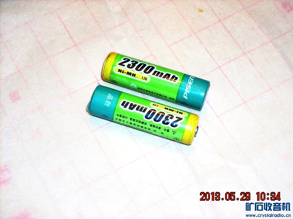

实物图上来了,制作的比较粗糙,让朋友们见笑了。顺便把假品胜电池也亮个脸,重量56克(真品重量58克)。
