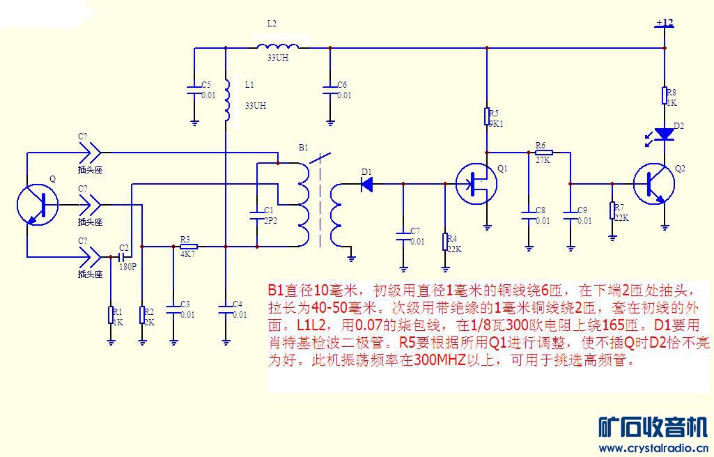

这个小仪器,已经制作好了,估计振荡频率在300MHZ以上(还没有具体测),因为手头所有的3DG6的管子,不管是ABC哪一档,都不能使发光管亮起来,所以估计频率要在300MHZ以上。这小仪器,用于挑选高频管,还是很实用的。对手头的9018进行测量,大部分都能使发光管亮,但也有的不能起振,也就是发光管不亮,说明这些管子的FT并不高。对手头的20多只3DG204高频管进行测量,竟然有一半之多不能使发光管亮起来。3DG80四脚铁壳管,我有30多只,全部都能使发光管亮,并且手触线圈两端,振荡一点都不减弱。不象有的9018,手距线圈近一点就会停振(发光管灭)。

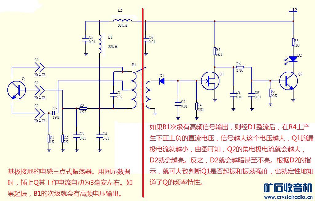

版主应该找个频率计配合测一下振荡频率范围到底有多高频率,觉得好想不止只有300MHZ左右频率,而且被测的基极是否要改可调偏置电阻+固定电阻,每个晶体管的功耗不一样,所以静态工作点也不一样,不过同一个型号的高频管有的能起振,有的不能起振是否也跟hFE直流放大倍数有关,但容易起振的高频管相对来说高频特性要好很多!

不管直流放大倍数大小,本电路自动调整静态工作电流为3毫安左右。在这个电流下,小功率高频管应该可以起振。不起振,只能说明这个管子不适宜当作高频管使用。当然,直流放大倍数太小的管子,如β在10以下的,一般都不用做振荡管了。

看二极管的亮度来判断频率?

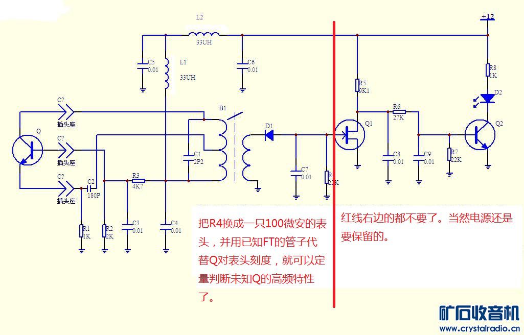

当然,还可以把D2后面的两级低频放大器都不用,而改用一只100微安的表头来指示振荡强度更好!这样,不但知道能否起振,还能直接知道振荡的强弱。如果用已知FT的管子对表头进行刻度,就可以定量地测定Q的FT了。

用这个仪器测量9018,真的是太棒了!过去一直是看型号确定三极管的可用频率,一见9018,可都是把它当作600MHZ以上的管子来用的。有了这个小东东,9018是不是高频管,一目了然呀!
