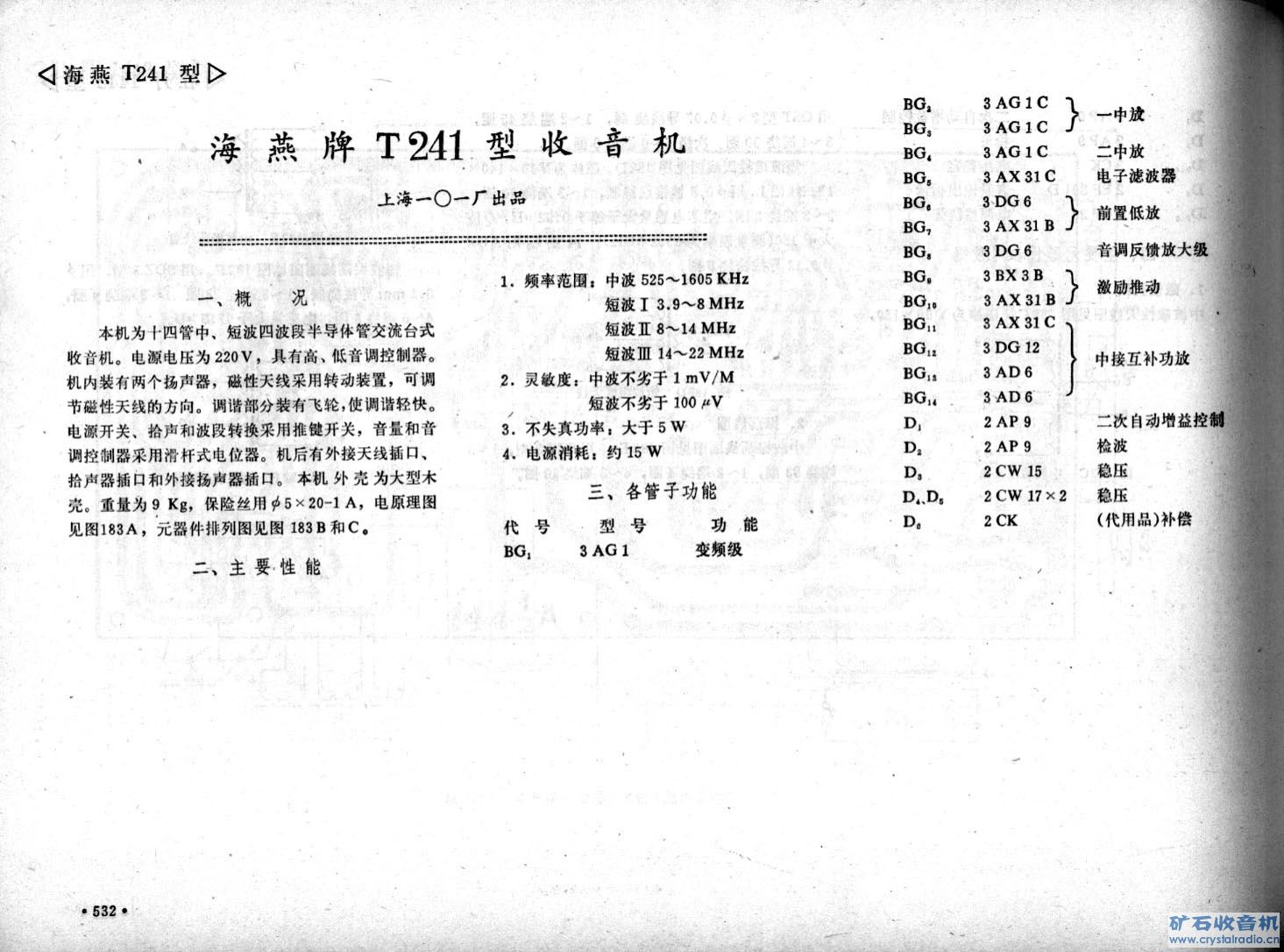

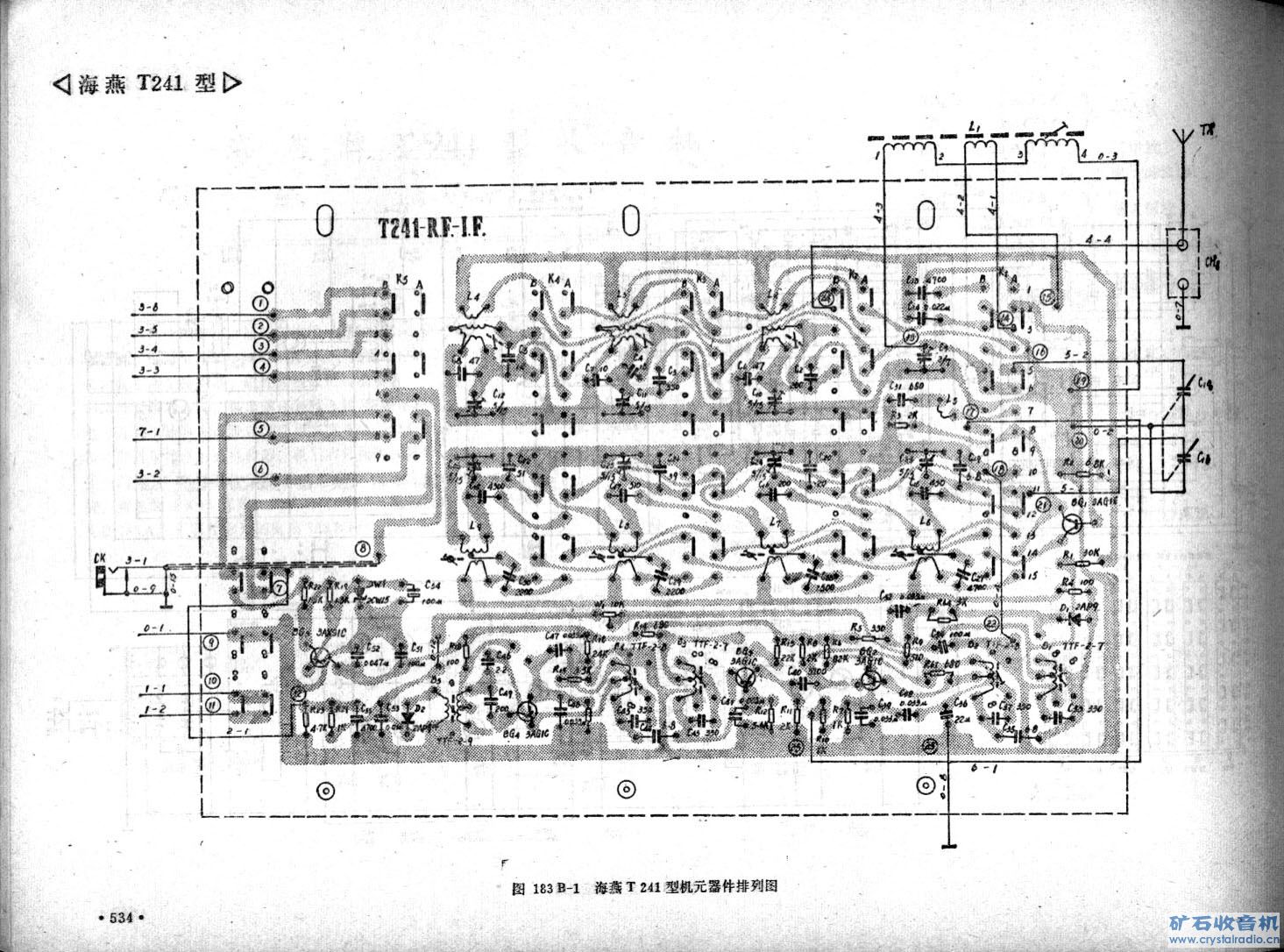

原帖由 hncswl 于 2010-4-2 10:57 发表
苏老兄:你好是否有 海燕T241-2晶体管收音机电路图,谢谢。
  找了一份海燕T241电路图,不知可否?
