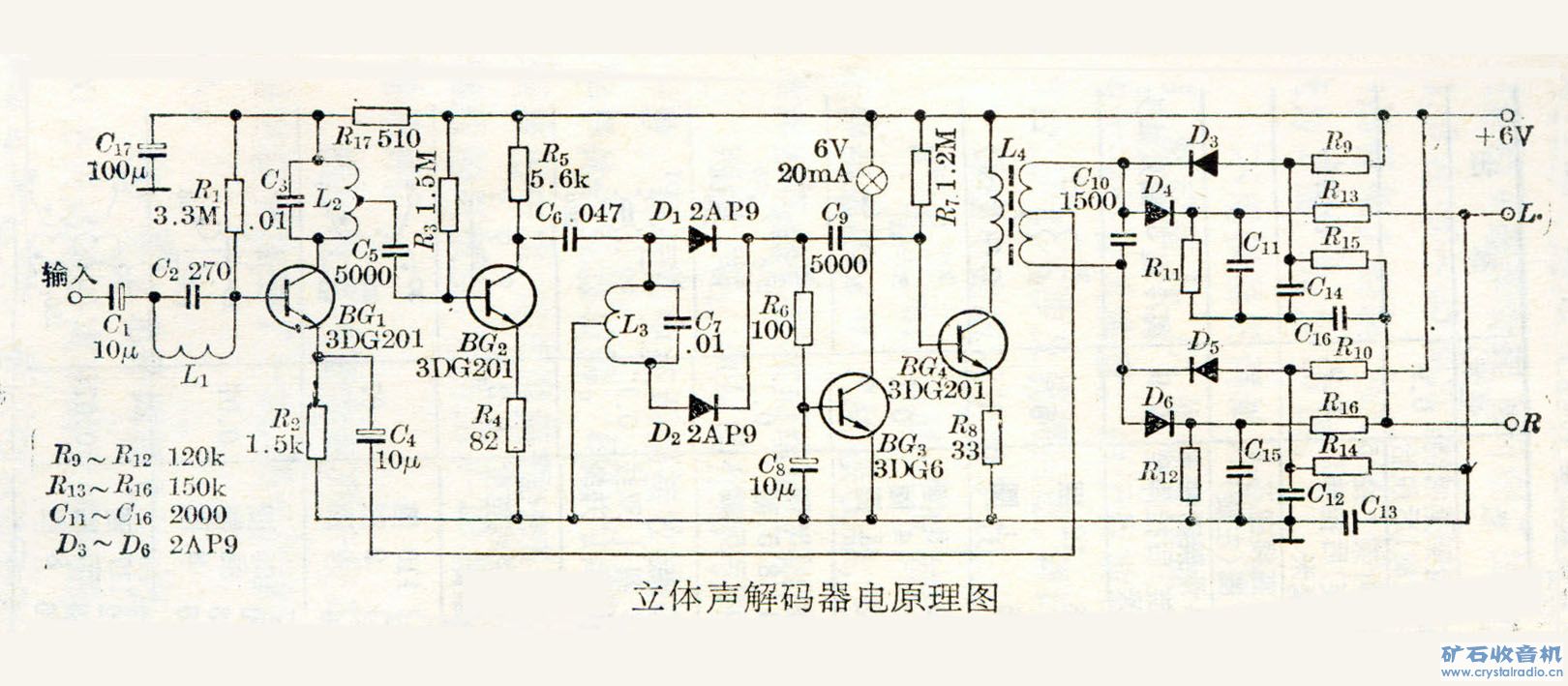

分立件的立体声解码器似乎不易做。。。。。。。
 楼主| 发表于 2009-1-4 16:21:49 | 显示全部楼层
回复乙猪版主
找了一个分立元件的立体声解码器原理图,请乙猪版主看看是否可行?
发表于 2009-1-4 16:28:23 | 显示全部楼层
回复 66# suhonggui 的帖子
电路图可行。关键是L2、L3、L4比较难制作。如果用IC,则不存在这个问题。

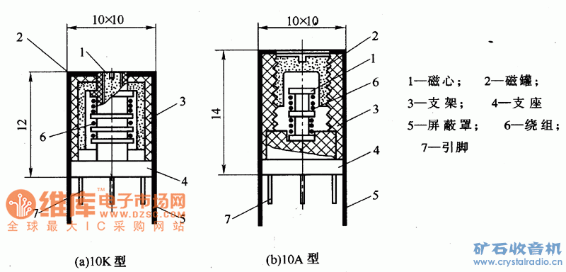

回复乙猪版主
L1、L2、L3 的制作数据都有,但10K型中周是那种式样的我还不清楚,要用0.06毫米的漆包线绕近700圈,这个中周能绕下吗?
发表于 2009-1-4 22:28:49 | 显示全部楼层
回复 68# suhonggui 的帖子
好象市场上只能买到0.07的漆包线。
 楼主| 发表于 2009-1-5 08:33:07 | 显示全部楼层
10K型中周
在网上查找到了10K型中周,原来就是电视几采用的中周,这种中周我还有库存,但采用0.07毫米的漆包线在这种中周上饶700圈可能很难绕下。
