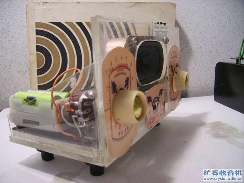

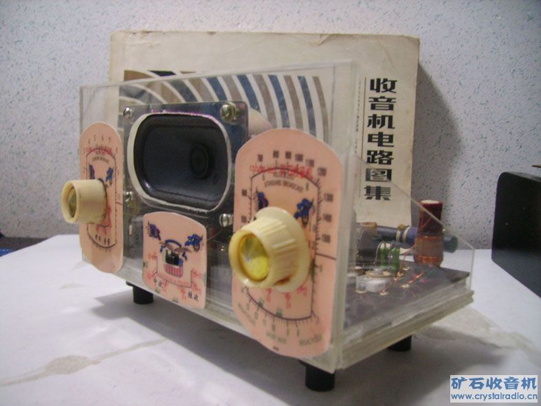

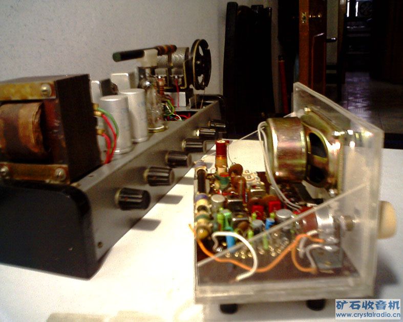

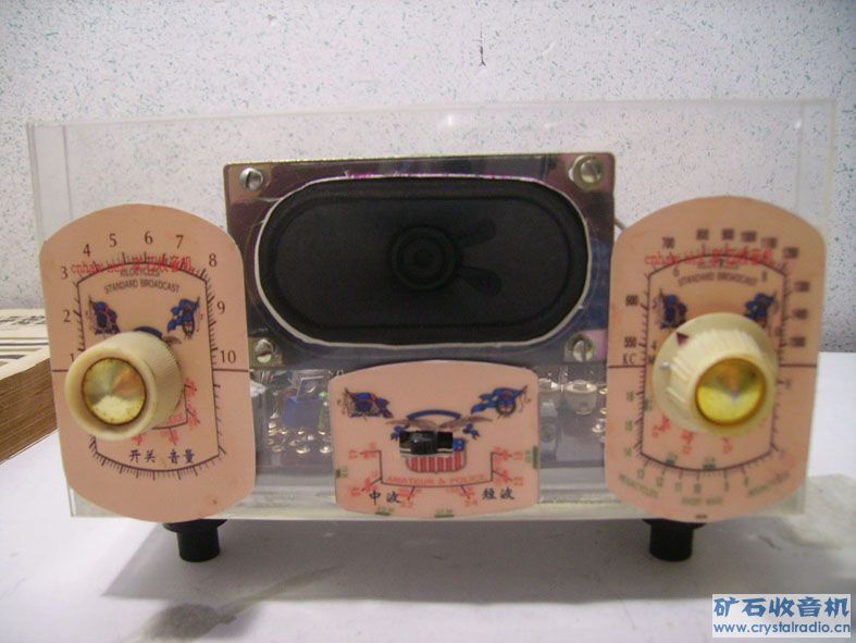

昨天完成的铆钉电路板七管两波段收音机,请大家欣赏。

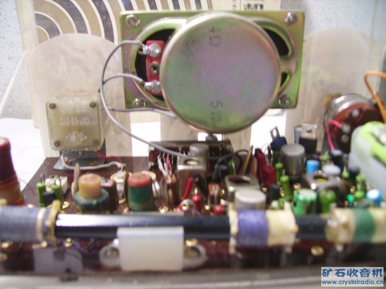

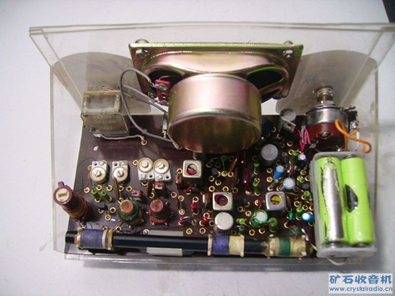

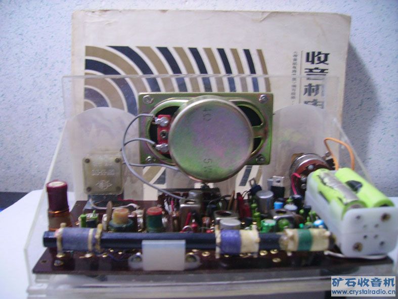

按照长征7B21图纸,一中放是双调谐中周,实物图只有3个中周,改装了?

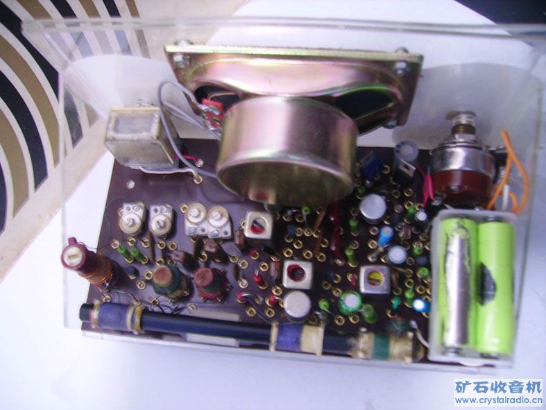

鸡眼钉胶木板分立件排列整齐可见楼主功底扎实佩服这种精神。OTL功率放大最佳负载为8-16欧姆,楼主用4欧姆喇叭效率不高呀。
发表于 2008-4-21 22:09:28 | 显示全部楼层
做的好,有商品机的味道.
 楼主| 发表于 2008-4-23 14:46:32 | 显示全部楼层
回unn bd29bw
由于没有双调谐中周,故改为单调谐,4欧喇叭代替8欧喇叭功率更大。
 楼主| 发表于 2008-4-23 15:12:59 | 显示全部楼层
回 bd29bw
根据欧姆定律:P=U⒉/R ,按最大输出功率计算,设中点电压为3V,设负载的峰值电压为2.5V,负载为8欧,则:P=6.25/8=0.78W
                              负载为4欧,则:P=6.25/4=1.56W。在实际的运用中,也明显感觉4欧喇叭比8欧喇叭响很多。

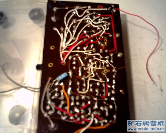

发表于 2008-4-24 19:00:53 | 显示全部楼层
后面是怎样走线的?上张图看看。

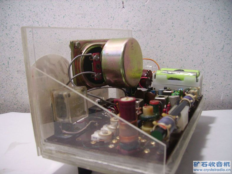

没有后盖影响音质啊!

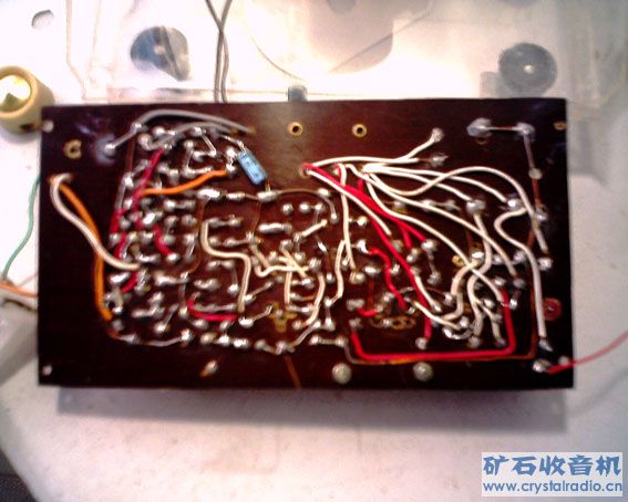

 楼主| 发表于 2008-4-27 11:38:06 | 显示全部楼层
铆钉板底板走线
我用铆钉做电路板,都是边打铆钉、边装元件、边焊接,所以有些元件的位置与走线不尽合理,线路交叉的地方较多。丑媳妇总要见公婆,还是晾给大家看看。在70年代我用铆钉电路板DIY的晶体管电视机也是这样搞出来的。手机拍摄,清晰度不好请原谅。
