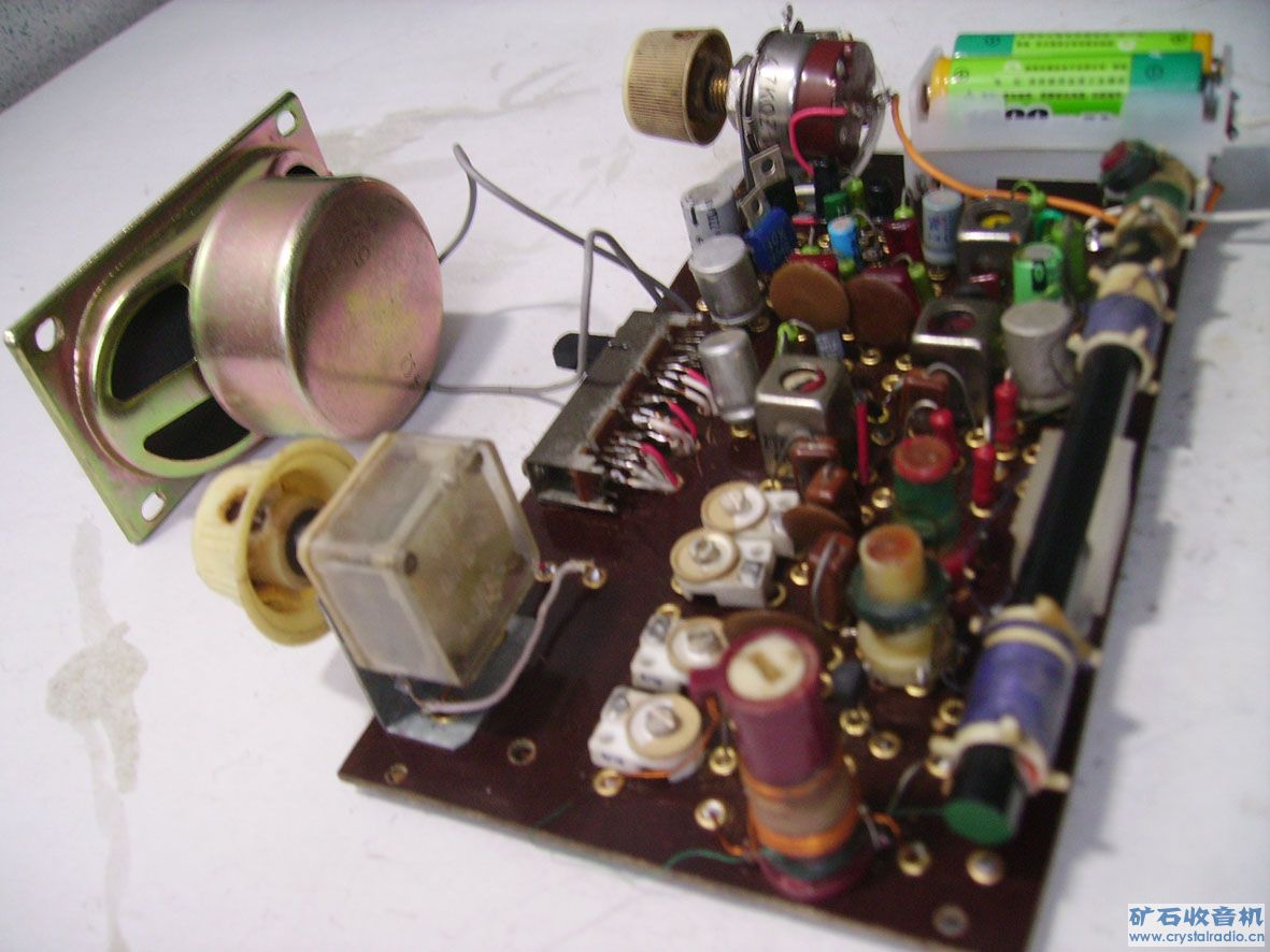

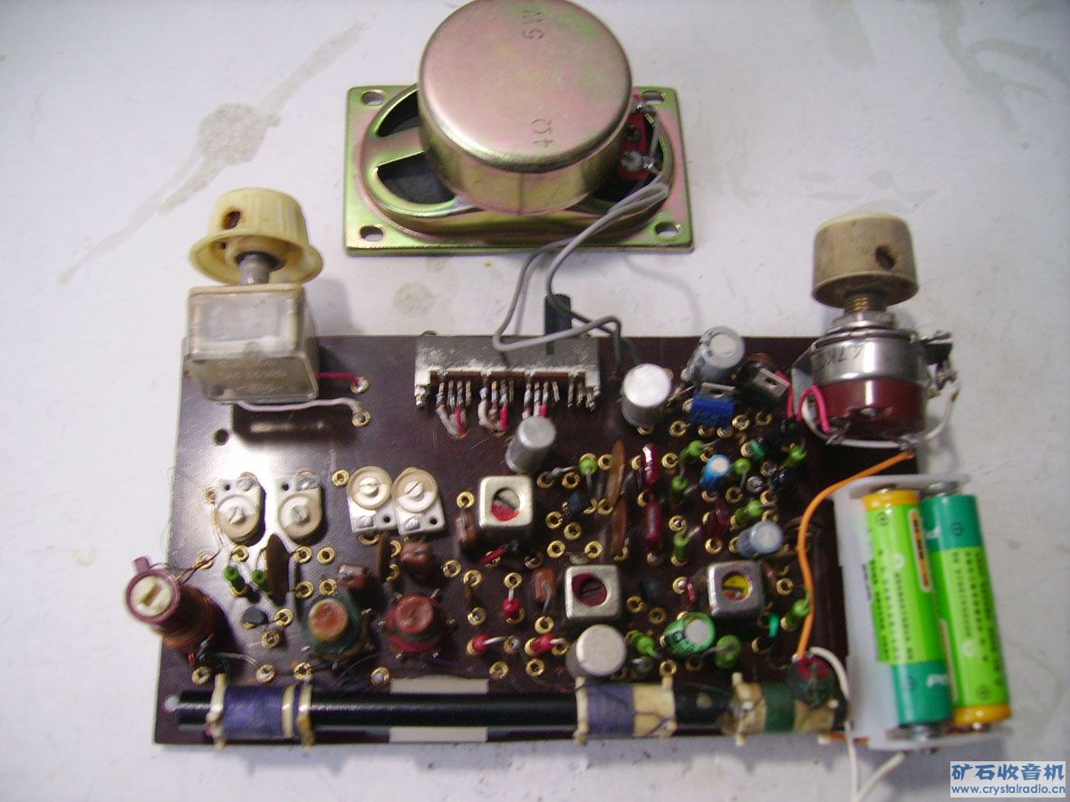

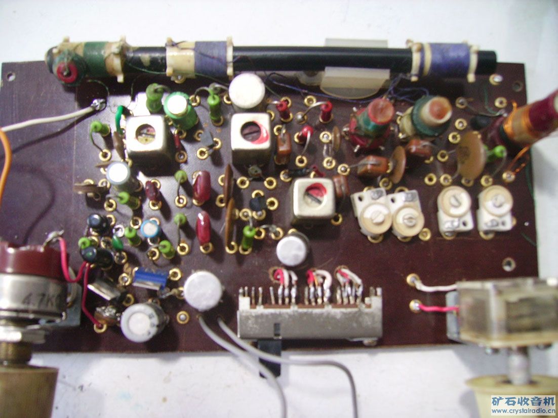

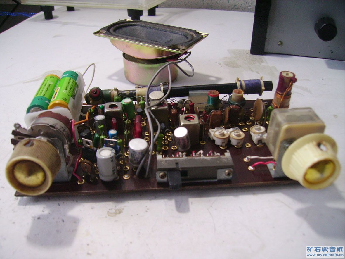

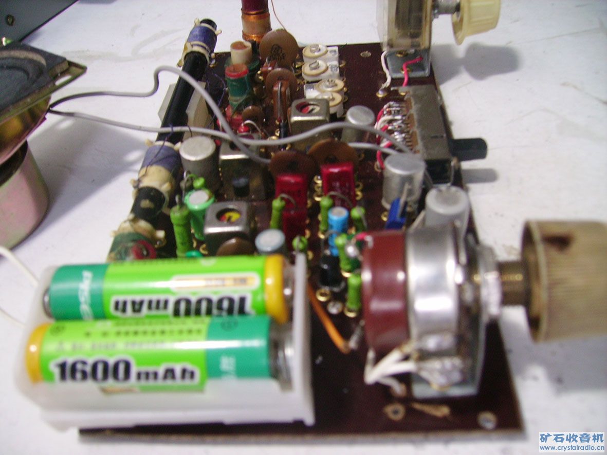

昨天完成的铆钉电路板七管两波段收音机,请大家欣赏。
发表于 2008-3-31 18:36:45 | 显示全部楼层
原帖由 ottawa 于 2008-3-31 14:42 发表
不是一般的嫉妒。
三个中周两波段么?
三个中周都是真的中周,两级中放。
本振是老式的裸露线圈。

果然好手艺,老元件,原汁原味。图小了点,得仔细看。就是电池太扎眼。建议打印老电池外衣穿上。

分立元件,传统工艺,太怀旧了已经忘记当代的背景。

: :接收效果如何 ?
 楼主| 发表于 2008-4-3 07:38:12 | 显示全部楼层
由于波段开关离变频较远,连接线太长,在没有台的地方有一点啸叫声。

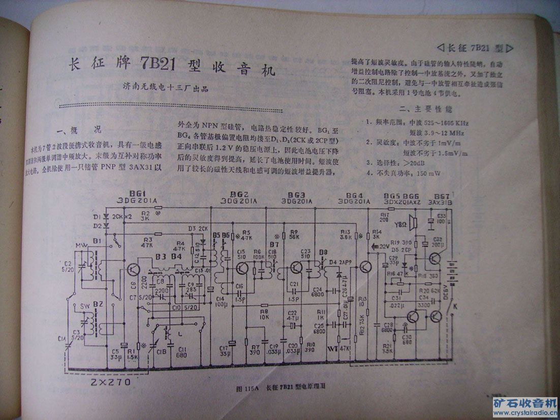

   佩服这种精神,说点个人意见这个电路比较费电因为是OTL电路;如果选用有输入输出变压器的线路会更好.记得自己当年装半导体收音机连电木板都没有用的是红纲纸用锥子钻孔钉上空心铆钉装个再生机响了特别高兴.为楼主高兴以上是个人看法请赐教.
