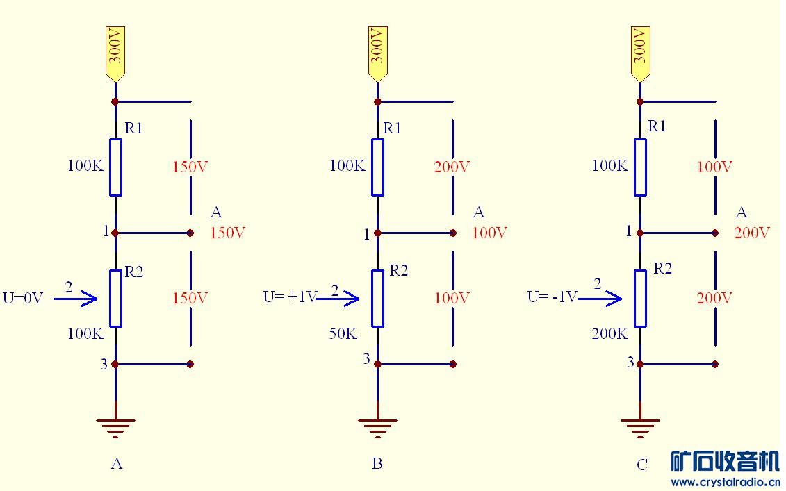

edwardseo 发表于 2013-4-5 14:45
“R1是与电子管等效内阻(其值大小为1-3电极间的电压除以1-3电极电流)串联的,当栅极2的电压变化时,1-3 ...
“R1是与电子管等效内阻(其值大小为1-3电极间的电压除以1-3电极电流)串联的,当栅极2的电压变化时,1-3间的电流随之变化,1-3间的等效电阻也随之改变,根据串联分压原理,电极1上的对地电压也随之改变,这就实现了电压放大。”
问:
1、(这里强调了一系列的变化,而我们要实现电压放大),这里的电压应该是音频信号的电压放大吧?
是的,放大的对象是输入的音频信号电压,放大的结果是静态直流电压和被放大的音频交流电压相互叠加的产物。
2、(这里强调了一系列的变化,而我们要实现电压放大),这里的一系列的变化,为什么这些变化导致电压放大,而没有造成电压变小了呢?    换言之:栅极电压上下波动时,1-3间的电流也随之上下波动。这里有上、下两种波动,为什么最后只有放大后的电压。欧姆定律是强调三个量中的一个量不变的情况下,讨论另两个量的关系,可是我感觉这里的一切都在变。就像进入了一个循环论证的逻辑一样
从电路的不同点取信号,会得到不同幅度的电压。取信号的点不同时,电压可以是被放大,也可以不被放大。你的电路是从电子管阳极取信号,根据你这个电路的性质,这里取出的信号是被放大了的,至于为何被放大了,见下面的描述。
3、还是电子管的部分:电子管的等效电阻=这部分的两端电压除以通过它的电流对吗?
而这两端的电压被音频信号影响着,那么就全变拉,这样的放大规律在哪呢?还是我哪里理解错误?好像这里是最关键的部分了吧?
从你问的问题来看,应该是只学过直流电和简单的欧姆定律,对交流电没有概念。为了说明白问题,画了一个等效电路,见下图: 压放大原理.JPG
为了尽量简单直观,各个关键点参数都按直流来描述。这个图中,R2相当于电子管等效内阻。R2的值等于它两端的电压除流过它的电流。下面的描述将直接使用等效内阻这个概念,就不用电压和电流换算了,希望你能理解。
前面的讲解中提到过,电子管可以理解成一个“压控变阻器”,也就是栅极输入电压可以控制电子管等效内阻。
按这个理解来看图A:
假设栅极2输入的电压为0V时,电子管阳极1、阴极3之间的等效电阻R2=100K(为了尽量简单,这里的参数都是假设的,下同)。电源电压300V加在R1、R2组成的串联电路上,按初中物理讲过的串联分压原理,A点的电压是150V。
再看图B:
假设栅极2输入的电压由0V上升到+1V,流过电子管的电流将加大,电子管阳极1、阴极3之间的等效电阻假设减小为R2=50K。电源电压300V加在R1、R2组成的串联电路上,按初中物理讲过的串联分压原理,A点的电压将下降为100V。
在看图C:
假设栅极2输入的电压由0V下降到-1V,流过电子管的电流将减小,电子管阳极1、阴极3之间的等效电阻假设增大为R2=200K。电源电压300V加在R1、R2组成的串联电路上,按初中物理讲过的串联分压原理,A点的电压上升为200V。
综合来看,当栅极1输入电压在-1V至+1V间来回变动时,输出点A的电压将在+200V至+100V间来回变动。
输入信号最大值与最小值的差值是2V时,经过电子管的放大,输出信号最大值与最小值的差值变为100V,也就是说信号电压被放大了50倍。
这已经是尽量简化再简化了,不知道这么讲,你能不能理解。

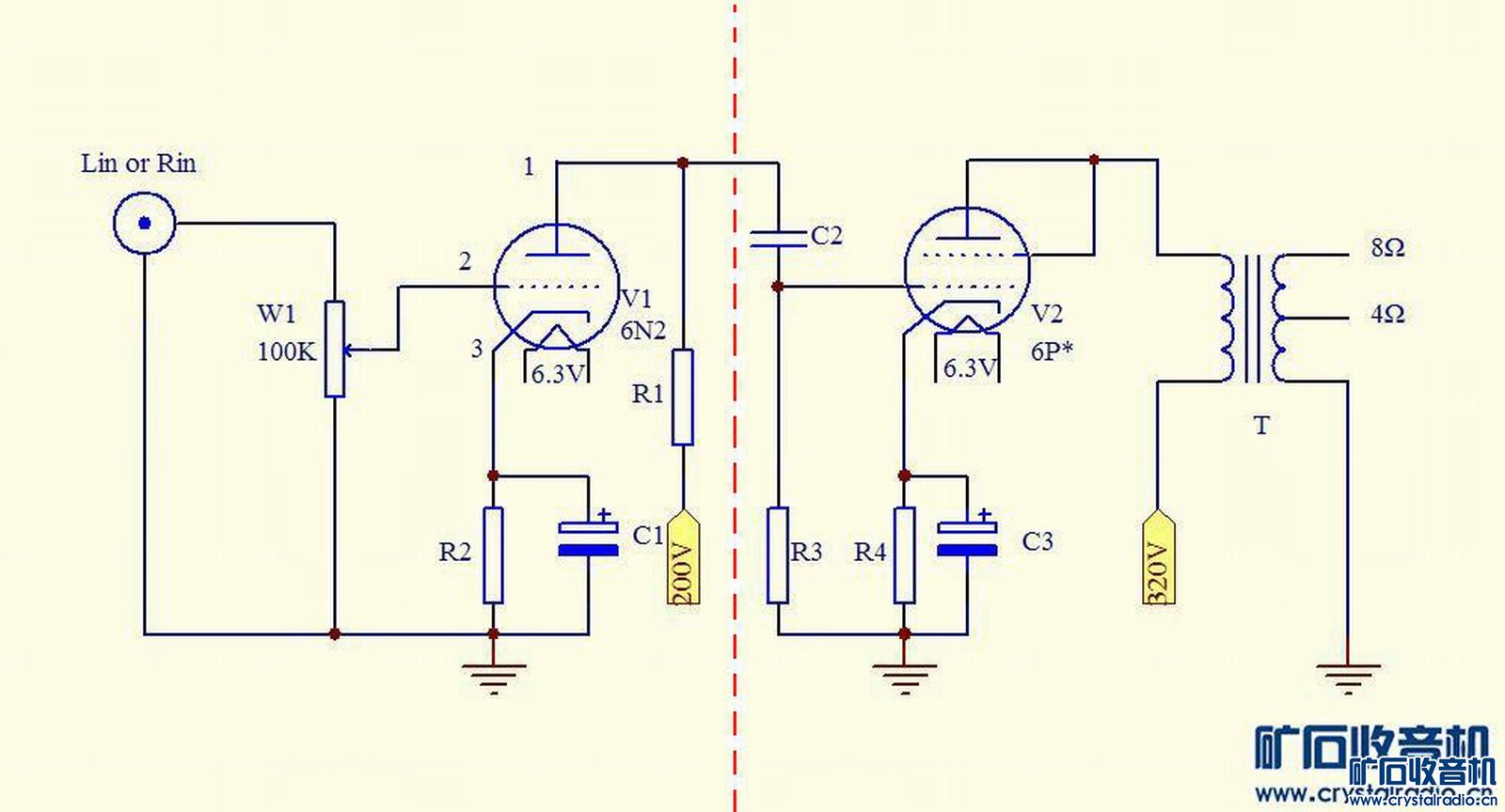

1、就是说,绿线在经过变阻器之前,对地的电压都是不变的,对吗?
     先纠正一个叫法,你说的变阻器在电子领域一般叫做电位器。
     电位器可以看做是两个电阻串联,由活动触头引出信号,引出的信号是活动触头上下两只电阻串联分压后的,将比输入信号低一些,低的幅度决定于活动触头位置。
2、电压管200V和功率管320V的是管子的供电电压,那么它就不能变了,对吧。如果变高或者变低, 对管子是有影响的吧?而我们提过的电压放大部分中,电流和电压都是在变化的,是指那些参数在变是吗?这里不懂。
电源电压是设计电路时确定的,这个电压原则上不能变。电源电压改变后,将影响电路的工作点,使电路参数变差甚至不工作。
你给出的简单放大电路中,可以理解为变动的是电子管各个电极上的电压,供电电压一直恒定不变。
各个点的电流也是变动的,唯独电源电压,不随电流变动而改变。
3、哪部分叫做前级,哪部分叫做后级呢?我马上在网上找资料仔细看看电感、电容这些元件的基本特性。谢谢。
上图中,虚线左面是电压放大级,也可叫做前级。虚线右面是功率放大,也可叫做后级。

1、  为什么交流音频信号走绿色的变阻器进电压 ...
已经看到bg1trk兄答复过了,不过还是想用我的方法啰嗦几句:
1、实际上从CD机等音源来的音频信号,用的信号线就是有2个芯,把信号线插在功放机的信号输入插口的时候,你图中画的红和绿就同时接通了。通常说音频信号经过音量电位器输入到前级电压放大管的栅极,是因为我们把另外一条通路(红线)当成了公共参考点即“地”,因此说“音频信号经过音量电位器输入到前级电压放大管的栅极”,只是一个大家公认的表述方法,这两条线缺一不可,就像电源必须同时接通“+”极和“-”极一样。
