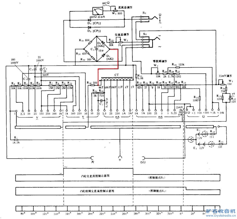

绿色箭头指向的这根黑线另一端应该接哪儿?请指教,谢谢!
 楼主| 发表于 2009-6-1 17:18:05 | 显示全部楼层
这根线连接到互感器,见电路图 红线
