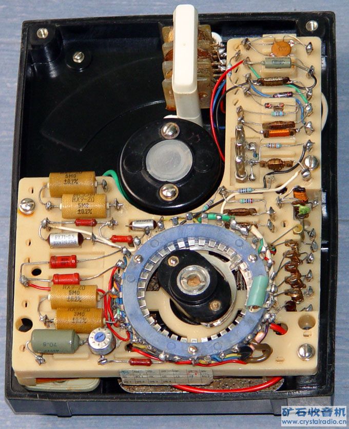

今天继续昨天的工作
1、元件板检查完毕,发现一个电阻错位;1、功能开关与凸轮的配合调整;3、档位开关、电刷的擦拭;4、整合
因明天有事,暂停一天,下部分为校验。

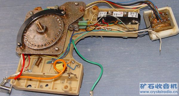

既然拆开就让大家看个够
既然拆开就让大家看个够

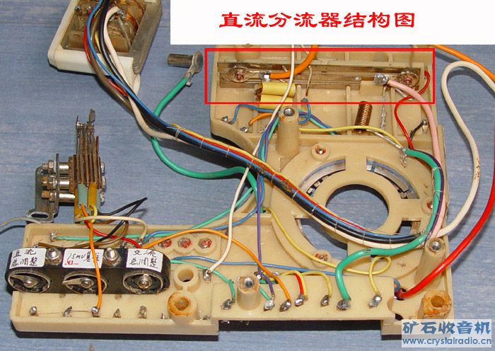

直流大电流分流器采用直线式,精密无感
直流大电流分流器采用直线式,精密无感
这部分需要调整功能开关的结合间隙并查询电阻凸轮与功能开关之间的关系,为电刷的安装找到规律
安装完成之后,整理线路
安装完成之后,整理线路
使用橡皮擦擦除电刷、触点的污垢。反复调整档位开关金属板与元件板之间的位置,使电刷接触每个触点良好
整理完毕,洗手休息
整理完毕,洗手休息

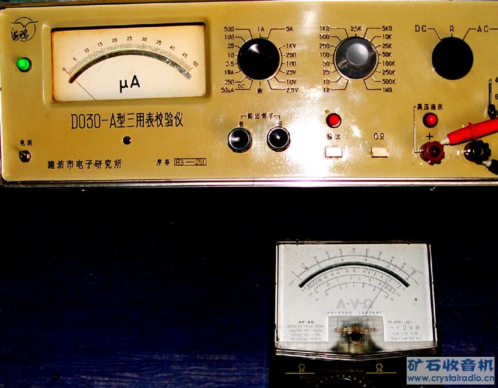

为让大家用手头现有设备效验仪表,本次效验采用普通仪表效验
效验器材:高精度数字表、可调高精度稳压电源、精密电阻(0.2级)。高精度表的精度要得到保证,我使用的是键伍DL707数字表是经过福绿克8050校验过的,准确度能够保证。
维修之后的表在效验之前不能首先测量交流电,因为情况不明,万一电流档有电阻损坏开路,烧坏表头是必然的事情。那么如何简单测试一下,找到表的误差呢?简单的办法是:首先将档位挂在直流高压档位,比如100V,测试一节电池,看看表针反映情况在逐步降低测量档位直到在合适的档位观察电池电压是否准确和误差值,并做好记录,以此办法能够知道电流档位是否、大致有无故障,然后再测量一下电阻误差情况。通过这两个步骤初步判断需不需要效验,效验那些地方得看看电路图,复杂的万用表交直流电压、电流均有调整电位器,之前应该心中有数,如我前面贴图当中,可调电阻都贴标记载。
任何指针表各档位都是基于电流档来扩充设计的,因此效验必须从电流档进行效验。档位挂在最小直流电流档效验,此档位一般同时标注电压值,不同的两表串联,内阻不一样是不能串联效验的,只能通过两表并联效验电压,MF35的50uA档位对应的是75mV满档电压,本次维修的表满档显示为76.2mV,调整基准可调电阻使之满档准确在75mV。此时其它电流档位只要电阻没有故障,一般是不需要进行调整的。校准电流基准之后测试电压看看有否偏差,这台MF35只是做了基准效验之后其它档位偏差极小,不需要效验。如果在之前的初检时发现所有档位偏小或大,这时就得首先将直流总调整结合直流电压档位进行效验之后再效验电流基准,反复直流总调整与直流基准细调直到满意。交流校准只能作为最后一步。
从维修得知,MF35万用表不愧为一块非常好的电表,花费如此之大的力度变废为宝实为物有所值。大家遇上此表不妨收留一台,精度极高,表针摆动在20度以内时误差稍大。

半档检验
半档检验
满档检查
满档检查
通过指针指示在三个不同的偏角,进一步检查表的线性是否良好,如果不好,多数是动平衡不良
最后我的东东都得上这台测试一下。
最后我的东东都得上这台测试一下。
