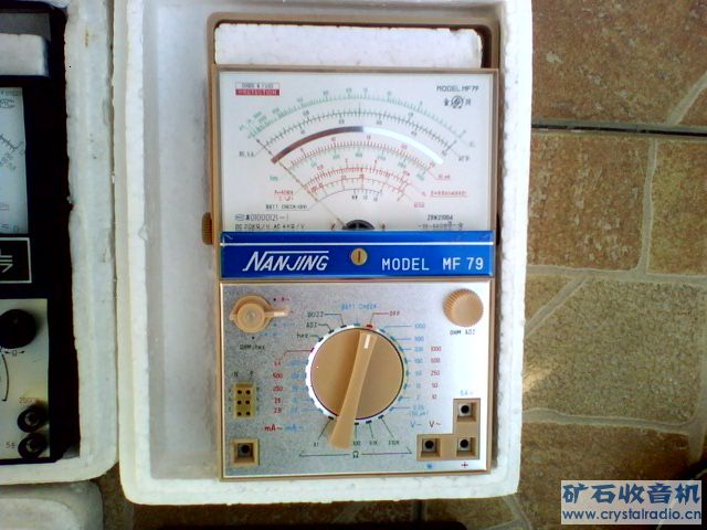

  曾经在一发烧刊物(无线电与电视--1990年第5期.43页)上看到上海一音响发烧友能用0.08毫米的漆包线绕制动圈唱头,当时觉得不可思意!看了楼主修表的过程才知道天下回春的妙手确实存在.
  另外我想请教一个以前在论坛里谈过的话题,就是我的MF79万用表主要是电阻档中心刻度(16.5)右半侧不准,测量值均比实际值小,如200欧电阻, x100档测量只有180欧;2K电阻 ,x1K档测量只有1.8K;20K电阻 ,x10K档测量只有18K!中心刻度左侧(大于16.5)测量值与实际值相差极小,与其他正常精度的表无异!不论是x1, x10, x100, x1k, x10k都是如此!
  另外奇怪的是这表的交直流电压,交直流电流各档却出奇的准,与我的9205N数字表并联测交直流电压,串联测交直流电流误差都小于1%
   我一直以为是这表的电阻档刻度线程有问题,因为在此之前我曾和商家换了一个,结果表现一模一样!不知楼主有何见解,忘不赐教!多谢,多谢!
 楼主| 发表于 2008-3-23 07:06:52 | 显示全部楼层
MF79表各档位均有可调电阻进行精度校准,看下图,尝试调整红筐的可调电阻,在有必要的时候更改左边相邻8.2K电阻
发表于 2008-3-23 10:55:10 | 显示全部楼层
这个电阻及周边的电阻我都调整过,调整过后万用表需要重新调零,调零过后又恢复原样了.这只表我真是又爱又恨
 楼主| 发表于 2008-3-23 12:22:03 | 显示全部楼层
简化电路得到×1~×1K电阻测量图,分析测量小偏角正常,大偏角误差大,有可能是电表制造材质变差造成,外挂功率大一些的调零电位器和1.5K电位器试试。原电路图肯定有问题,圆圈可能是个电阻,不然电路A点电位为零

发表于 2008-3-25 19:21:30 | 显示全部楼层
回复 50# 的帖子
原电路图有误,X1K档的60K电阻与旁边的20K电阻上端是不应该连通的
发表于 2008-3-25 19:25:11 | 显示全部楼层
对照说明书的电原理图仔细察看了一下,发现原图有误,如图,蓝色圈起的地方是不通的
