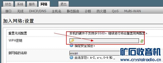

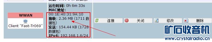

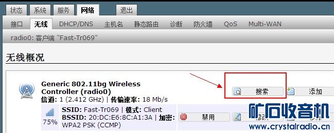

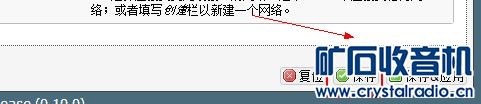

 楼主| 发表于 2013-3-30 18:37:19 | 显示全部楼层
林间小溪 发表于 2013-3-30 14:46
高兴过头了,我今早又试了一下,听不成了 ,发现是路由器的wifi打不开了,重启以后不能自动连接我原先 ...
先不要急。
首先确认自己发射的wifi正常。
然后在设置界面里复位系统设置。
在网络---》无线---》搜索---》找到自己的网络----》加入网络-----》填写密钥----》一路默认,先保存,再应用。
1、
2、
3、
4、
5、
6、
最后看到WAN口有数据流量产生即可。
mplayer不播放可能是自身的bug导致的,让它开机就播放可以解决问题。
