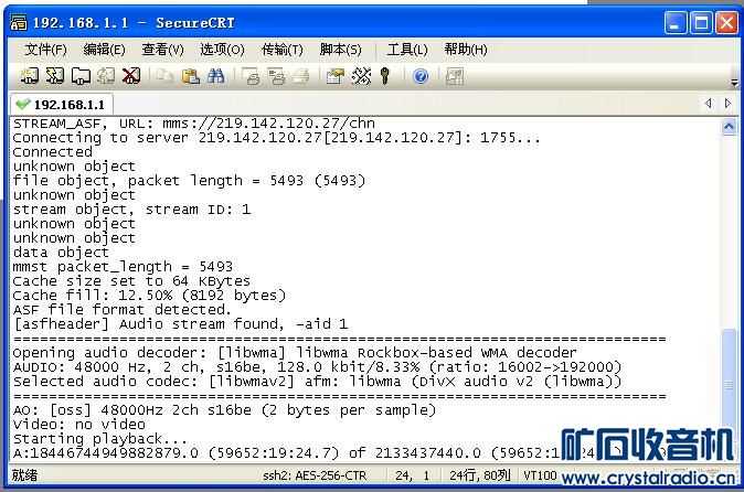

【参赛】 自制的硬件网络收音机
   关闭 [复制链接]
发表于 2013-3-21 16:31:17 | 显示全部楼层
报告gaochongjun1 ,我已成功了,现在在听中国之声,效果很好,谢谢指导。只是还不会选台,按路由器的WLAN按键也不能换台。

发表于 2013-3-21 21:16:43 | 显示全部楼层
怎么在路由器上不能换台呢,按WLAN ,WPS键没有。用电脑操作就能换台。
 楼主| 发表于 2013-3-21 21:28:56 | 显示全部楼层
应该是按钮没有配置正确,这个可以在配置文件里改。

发表于 2013-3-21 23:06:08 | 显示全部楼层
我找到了,现在已能用WLAN键正常操作。谢谢指导。。。
添加按键脚本,控制mplayer换台
DB120在终端下运行mplayer,按wlan 0-1秒为 暂停,2-5秒为下一首或换台,按住6秒以上关闭mplayer
DB120  WLAN键控制mplayer示例
/etc/config/system添加如下内容
config 'button'
        option 'button' 'BTN_1'
        option 'action' 'released'
        option 'handler' 'echo pause > /tmp/fifofile'
        option 'min' '0'
        option 'max' '1'
config 'button'
        option 'handler' 'echo pt_step 1 > /tmp/fifofile'
        option 'min' '2'
        option 'max' '5'
config 'button'
        option 'handler' 'echo quit > /tmp/fifofile'
        option 'min' '6'
        option 'max' '10'
RG100A请修改/etc/config/system,把BTN_1改成BTN_2或BTN_3
