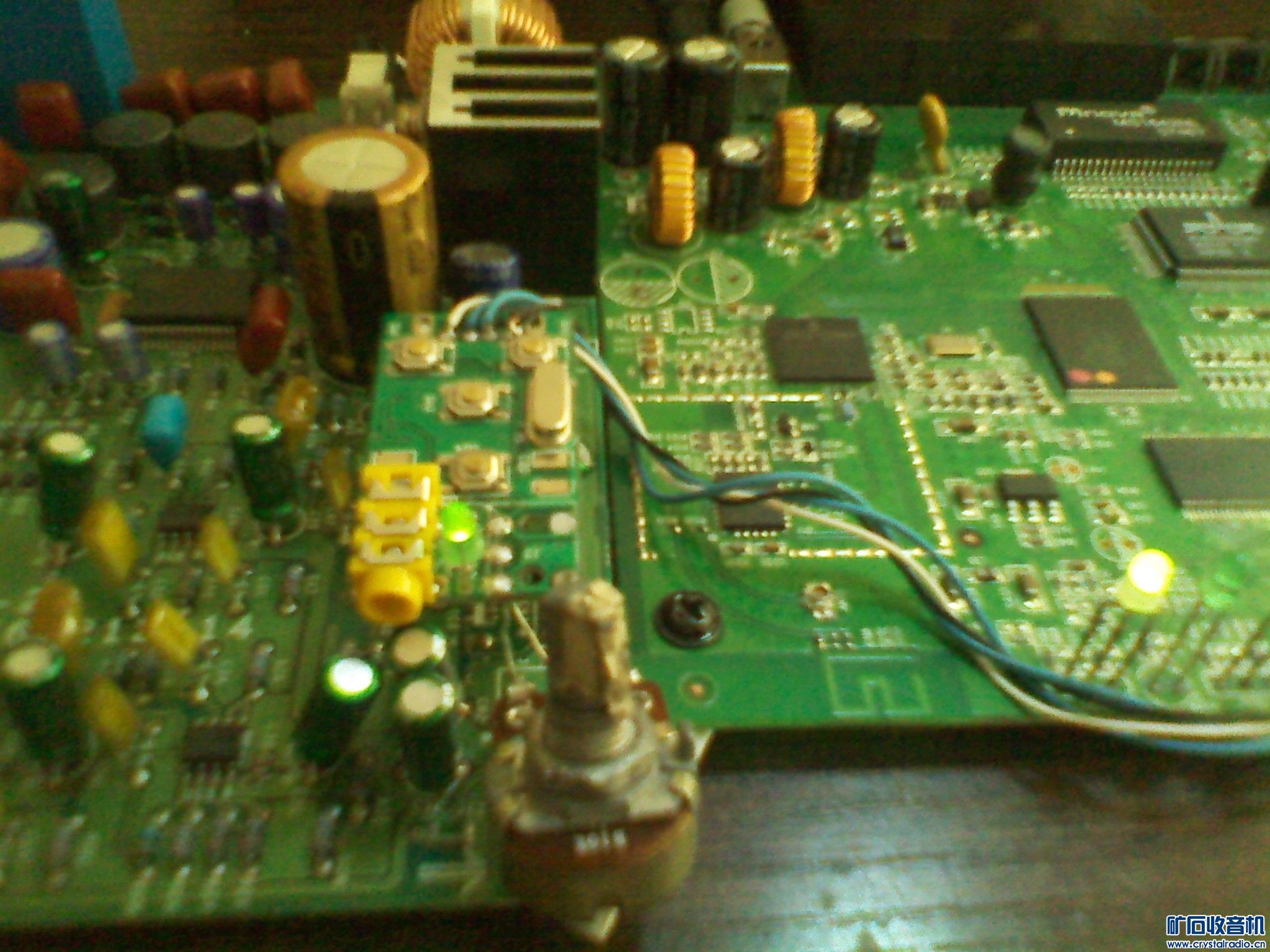

【参赛】 自制的硬件网络收音机

周末又淘了个522,是BCM6358芯片  BBA版本的。进入WEB刷机页面,载入下载的”openwrt-RG100A_DB120-squashfs”文件,提示出现“DSL Router Software Upgrade
Image uploading failed. The selected file contains an illegal image. ”
刷机失败!请LZ支招啊
 楼主| 发表于 2013-3-25 12:45:02 | 显示全部楼层
walter 发表于 2013-3-25 10:36
周末又淘了个522,是BCM6358芯片  BBA版本的。进入WEB刷机页面,载入下载的”openwrt-RG100A_DB120-squashf ...
映像加载错误。
我一直在用这个固件,实验可用。
您的路由器后缀和我的HG522不同,可能是CFE版本的问题。如果这个路由器价格不贵的话,可以考虑刷带CFE的固件,一旦刷砖了就难以救活。
另外我是先刷了BCM96358公版固件带CFE,再刷的OPENWRT。
总之一定要慎重

LZ,刷BCM6358公版固件带CFE的话按理一样有风险的吧?
发表于 2013-3-25 15:25:33 | 显示全部楼层
刚刷了带CFE固件的,一样显示固件镜像文件错误。LZ说的公版固件能不能给个试试?

关于那按键的脚本怎么弄?创建什么名字放在什么位置用添加启动项里吗?
我在opewrt的LED配置里设置好了各个LED的触发条件,保存应用设置以后LED都正常。可一重启路由器LED又恢复原样了。是否也需要加入脚本.?
