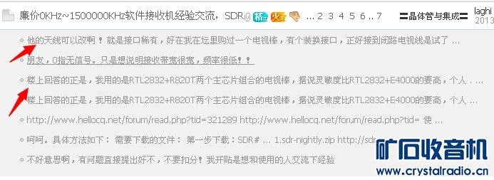

谢谢,这个好用。win7也没问题。只是感觉干扰挺大的,怀疑是电脑本身辐射。请问楼主,它哪个天线是否可以改一下?
 楼主| 发表于 2014-11-5 18:37:09 | 显示全部楼层
城市猎人1234 发表于 2014-11-5 09:01
0kHz怎么接收?
朋友,0指无信号。只是想说明接收带宽很宽,频率很低!!
有些回复不显示,为什么呢?
