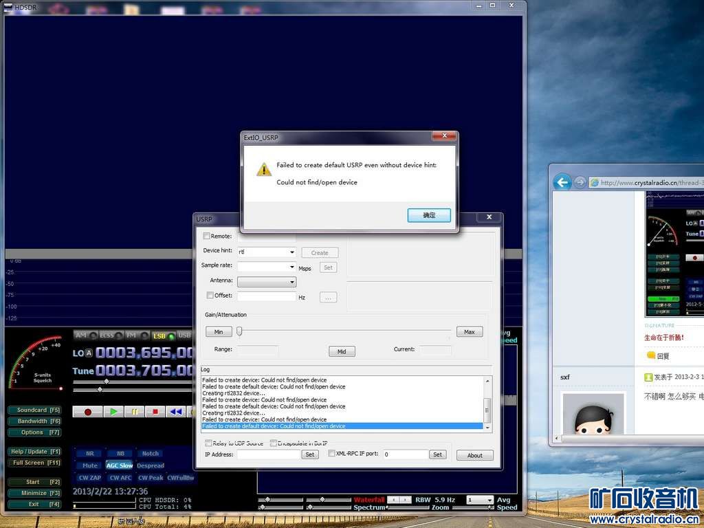

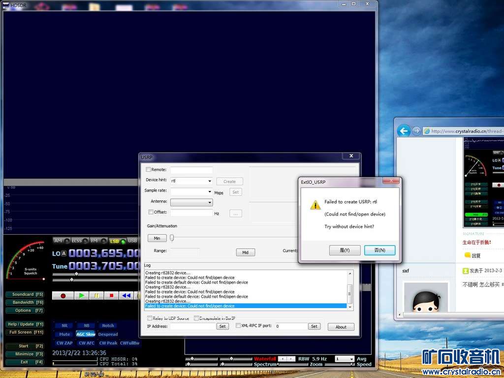

求助:rtl2832+E4000无法与HDSDR建立连接应该怎么办呀?请各位高手指点一下!谢谢!
有个I/O的dll文件放入hdsdr目录,装好专用驱动。
