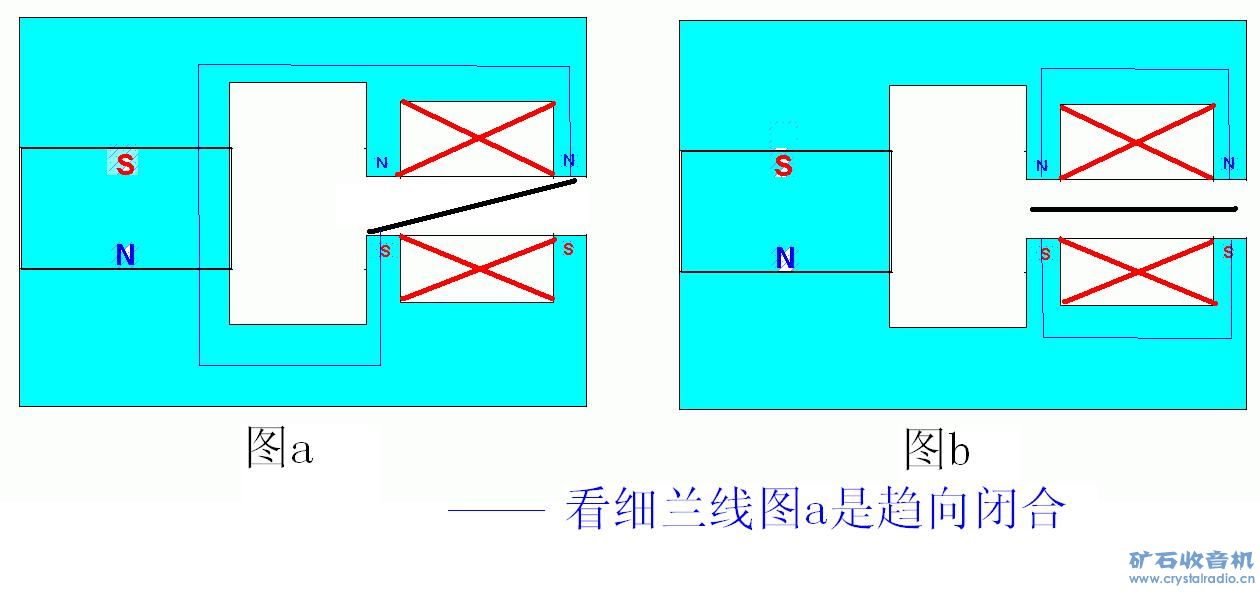

200mm舌簧喇叭改造升级

线圈架的空间有余,也可用稍大些线经的漆皮线重绕线圈(保持匝数不变),以减少直流电阻,提高效率。

短信回答老是死机、再次回答YYDZ:
    矿石机使用的舌簧喇叭阻抗越大越好、目前10K的就可以、线包架留有余地的、不妨继续加绕、以便增加阻抗。过去还有20K的、目前少见了。
    略为修改一下舌簧的钢丝、磁隙、磁力、杠杆儿等等、效率可以提高。

关键是楼主改造后,喇叭的q值肯定变化了,听感又没有什么特殊的地方??

发表于 2009-10-28 01:31:17 | 显示全部楼层
1:看看图我们应该很清楚那个电感量大。是图a。估计也大不了多少。
2:为什么测量是图b电感量大呢?我感觉是试验方法的问题。在图b的时候测量电感喇叭的声音最大,此位置电能转换效率高。对测量电路来说能量损失大。电表误认为是电感大。
3:解决办法.改由其他方法测量电感。如谐振的方法,加个电容看看谐振频率。算一下。估计动动舌簧频率不会跑很多。
4: 正好利用伪电感量调整舌簧,用其妙处。
分析的对否请大家探讨。
