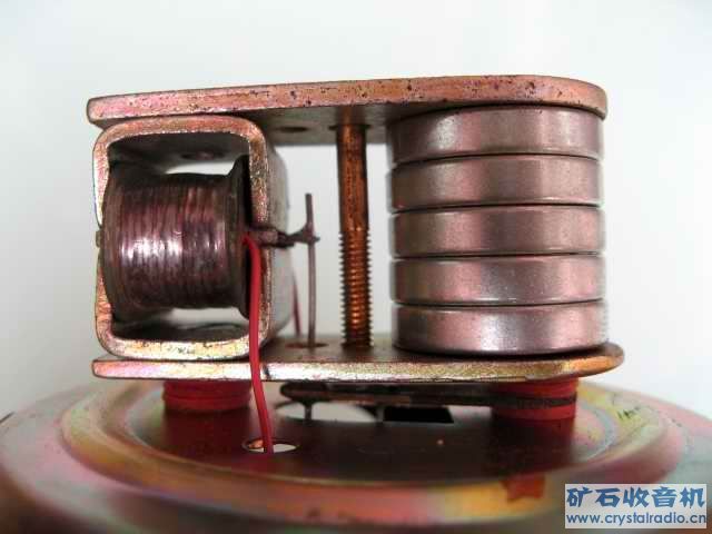

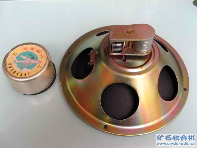

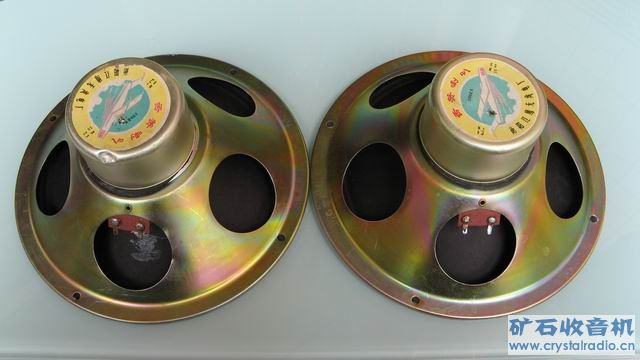

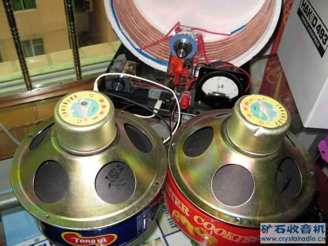

去年在广坛买了两个200mm舌簧喇叭,本想用在矿石机上,试了几次都不行,声音太小,铜箔线圈都能带号筒喇叭,可是代它还不如舌簧耳机声大。昨天看了帖子http://www.crystalradio.cn/bbs/thread-18063-1-1.html很受鼓舞,马上测量200mm舌簧喇叭电感,一测才645mH,用螺丝刀调舌簧电感量最大可达到1060mH。反复用烙铁焊了几次,电感才到1050mH,接到矿石机上听了一下,好多了,在1米距离内勉强可以收听了。
既然都动舌簧了,干脆把磁铁也换了吧,年前在电子市场买的钕铁硼磁铁一直没用,换上看看如何。
请看过程照片。
[ 本帖最后由 hjs_1961 于 2008-2-13 23:28 编辑 ]
两个200mm舌簧喇叭
两个200mm舌簧喇叭

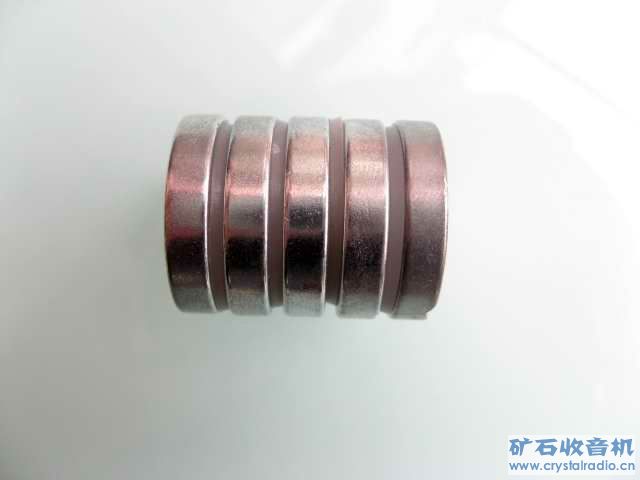

5片25x5钕铁硼磁铁
5片25x5钕铁硼磁铁

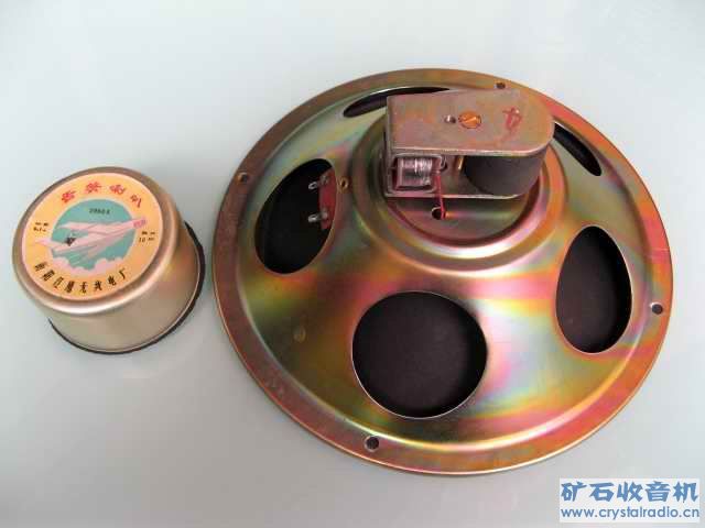

拆盖
拆盖

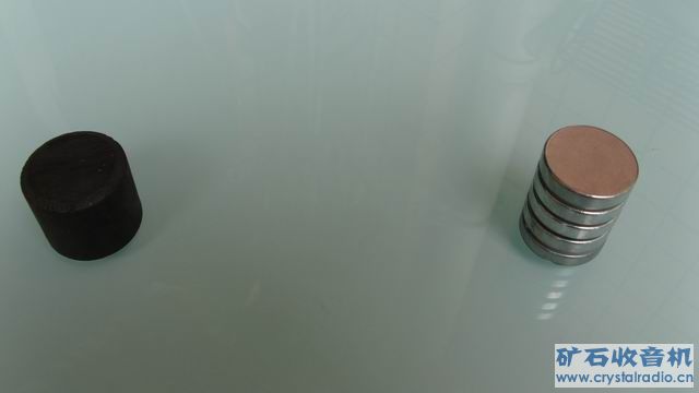

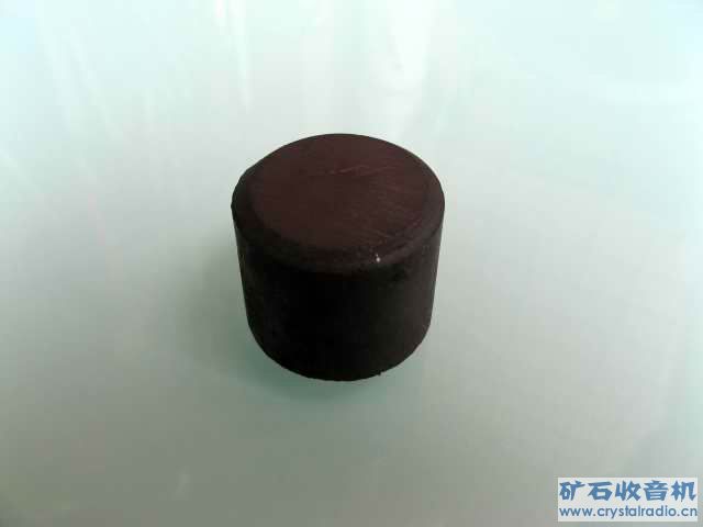

原来磁铁
原来磁铁
两个不能离得太近
两个不能离得太近
换上钕铁硼磁铁
换上钕铁硼磁铁

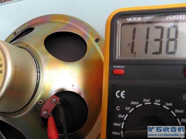

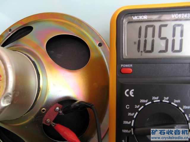

原来磁铁线圈电感量
原来磁铁线圈电感量
钕铁硼磁铁线圈电感量
钕铁硼磁铁线圈电感量

 楼主| 发表于 2008-2-13 16:57:36 | 显示全部楼层
把两个喇叭分别接到铜箔线圈矿石机上试听,调整检波分线接点,使电流电压输出最大,原来磁铁(1050mH)的在1米范围内可以听清中国之声内容,钕铁硼磁铁(1138mH)的整个小屋(大约10平方)都能听清楚中国之声内容,比号筒喇叭声音小点儿有限。
可以肯定,用钕铁硼磁铁,舌簧喇叭声音有非常明显的提高。

发表于 2008-2-13 17:17:32 | 显示全部楼层
祝贺祝贺
电感量应该与磁铁无关
发表于 2008-2-13 17:35:29 | 显示全部楼层
试验很好!值得称道、置疑如下:
      一、我看是:倘若你调整了舌簧的平面位置、保持与电流回路磁通的垂直、从而影响了有效穿越磁通、才使得电感量增大。
   二、因为有式:L= ΔΦ /Δ I
      解释:虽然此类测量方式所使用仪表的频率可能不同、也就是 不同的Δ f  在影响 Δ I 、但是Δ I也影响了Δ Φ,上下一约分、L基本不变。是不是呢?
    三、所以,铁质舌簧片与绕组电流回路之磁通方向的垂直度、在影响舌簧片的有效穿越磁通,从而影响了电感量。
    四、就是你肉眼观察舌簧片处于磁隙的中间位置、舌簧片的平面(在线包架里面你往往看不见)、也往往不一定会与绕组电流回路的磁通方向处在十分垂直的状态。
    那么你这一调整、舌簧片不一定非在磁心的中心位置、说不定“不准对不准”的时候、舌簧片在磁通方向的位置反而准了。
    五、记得当初我们自制舌簧喇叭的时候、最后的焊接程序,是纸盆铁钱与连杆的焊接、这个焊接决定舌簧片在磁心的位置。
虽然大部分情况下,舌簧片是在磁隙的中心即可,但也往往并非在中心最响。所以我们还是不死心的重新焊一下、找出“连杆”在铁钱凸出多少最响的位置来再次焊接固定、实际上那是在调整舌簧片在绕组电流磁通方向的“垂直度”呢!
    六、暂时的结论:
    在适当的音频输入和适当的绕组结构情况下,舌簧片和穿越磁通的垂直度越准确、舌簧片被穿越的磁通就越有效、即有效磁通增大、那么绕组的电感量就大了,进而绕组的阻抗就增大了,高的阻抗就更加适用于矿石机的输出匹配、所以你感觉音量就增大了。
     说得不对不必包涵。

 楼主| 发表于 2008-2-13 17:20:59 | 显示全部楼层
原帖由 泉水叮咚 于 2008-2-13 16:52 发表
没说新的磁铁吸力大约增加多少,另外大板和弯板一体化,恐怕就更好了,就像舌簧耳机那样式的一体化大板兼做极靴的。
应济南兄的要求,刚才简单做了一下磁力对比试验:用一个平板台秤,平板是铁的,将磁铁放在平板上端,距离10mm左右,原磁铁的吸力是0.1kg多一点,换上钕铁硼吸力是将近2kg,手已经抓不住了。
可以肯定,钕铁硼的吸力至少是普通磁铁吸力的10倍以上。

up,一个问题请教:
常见的舌簧喇叭,一般都是裸露的,今天看到带帽子,请问有何不同?铁帽子对性能没有影响吗
 楼主| 发表于 2008-2-13 17:44:52 | 显示全部楼层
原帖由 hegel 于 2008-2-13 17:40 发表
up,一个问题请教:
帽子是铝的。
