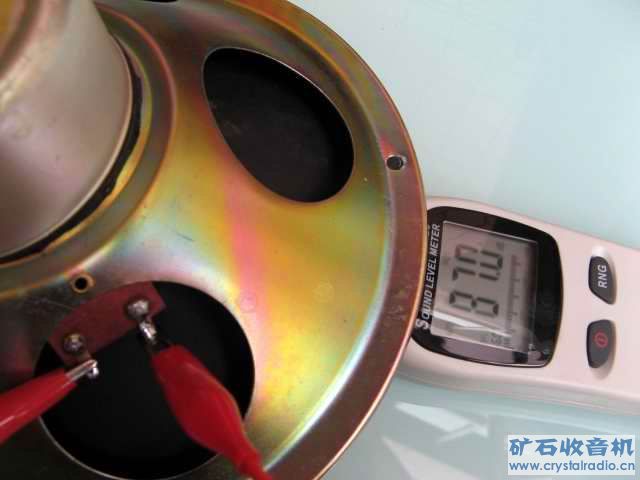

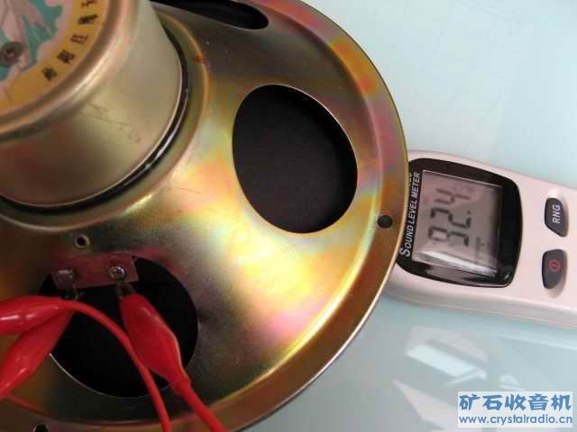

用8925噪声计测量了一下,声源是电感表测试信号源1000Hz,把声压计放在喇叭纸盆口。
两个喇叭分别测量,采用原来磁铁的喇叭声压读数87db,改用钕铁硼磁铁的声压读数92.4db,两者之差5.4db,应该是提高了多少?谁会算。
8925噪声计
8925噪声计
采用原来磁铁声压87db
采用原来磁铁声压87db
采用钕铁硼磁铁声压92.4db
采用钕铁硼磁铁声压92.4db

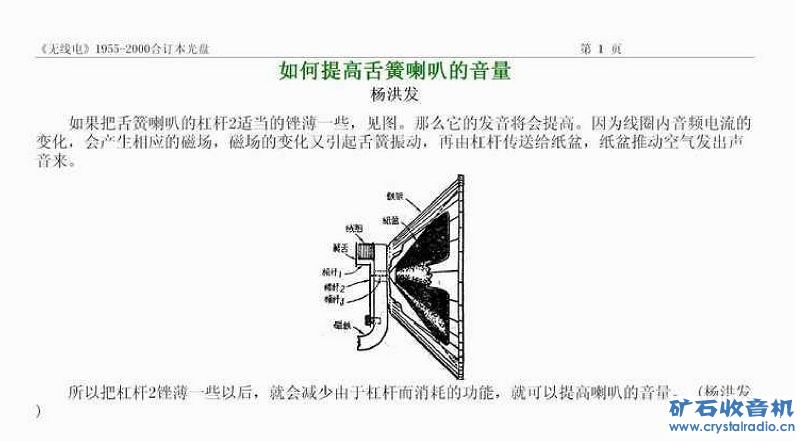

发表于 2008-2-15 21:42:02 | 显示全部楼层
提高舌簧喇叭音量可以按下面方法试试。
发表于 2008-2-15 22:02:05 | 显示全部楼层
原帖由 hjs_1961 于 2008-2-15 21:32 发表
两个喇叭分别测量,采用原来磁铁的喇叭声压读数87db,改用钕铁硼磁铁的声压读数92.4db,两者之差5.4db,应该是提高了多少?谁会算 ...
如果是声压,那么它的能量差应该是5.4*2=10.8db=1.08b
能量是原来的10的1.08次方,手上没有计算器不好意思,大概是12倍吧,你自己算吧!

 楼主| 发表于 2008-2-15 22:53:47 | 显示全部楼层
原帖由 三叶虫 于 2008-2-15 22:11 发表
因为在波的能量计算攻势里面是声压的平方,所以要乘2!
谢谢,10的1.08次方是12,那就是功率增加了11倍了。不过从听觉上看,原来在1米内能听清楚,改后是在3米内能听清楚。

原帖由 凌云 于 2008-2-15 21:42 发表
提高舌簧喇叭音量可以按下面方法试试。
改为钕铁硼磁铁后,磁性太强了,舌簧片调整非常困难,稍不小心就跑偏,所以支撑片不能再薄了。
