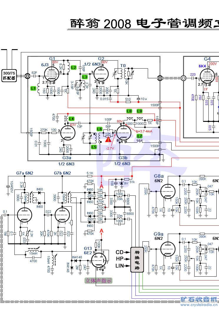

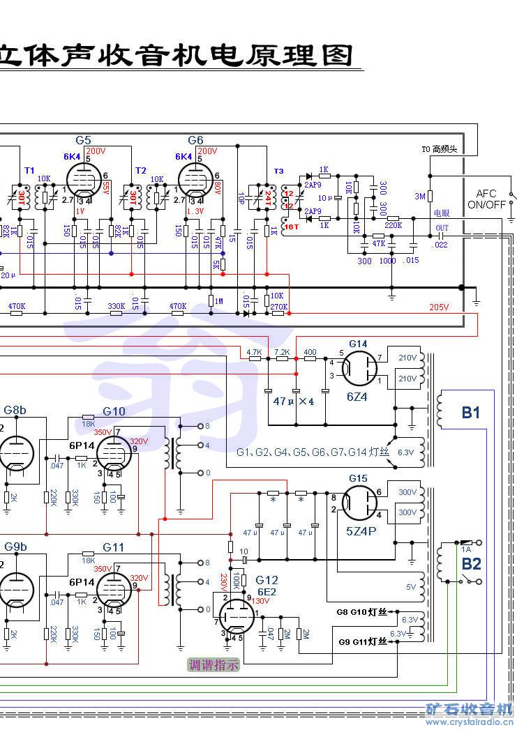

 楼主| 发表于 2008-6-27 22:15:48 | 显示全部楼层
整机电路图
原帖由 nyll88 于 2008-6-27 21:15 发表
醉大师的作品可称一绝,等您切开·拼接,我等下载学习实践。可是您辛苦了!
不辛苦不辛苦~~应该应该~~
请下载下面的两张图,用Adobe Photoshop拼合起来即可。也可直接打印在两张纸上,再将两张纸对接也可以。

发表于 2008-6-28 08:12:03 | 显示全部楼层
恭喜醉兄!
也想要张原图,可以吗?偶的邮箱:nmzhai@163.com  谢了先!!
另外,灯丝供电部分不太明白:
G0是哪只胆?
G3、G7、G12、G13、G14的灯丝牛在哪儿?

 楼主| 发表于 2008-6-28 11:53:32 | 显示全部楼层
原帖由 zhainm 于 2008-6-28 08:12 发表
另外,灯丝供电部分不太明白:
G0是哪只胆?
同喜同喜!~~
      由于最近工作过于劳累加之在下的疏忽,图纸出现了错误,给您带来的不便,向您道歉!!
      楼上分割的两张图纸,在下已经修改重新上传了,请您及前辈们重新下载后拼合。
      您提出的昨天发图错误之处:G0是G7;G3、G12、G13的灯丝图中已有连接;G14灯丝在下漏画了。
      本电路的设计原则是:把通道(包括高频头、中放、解码)的电源供电与低放部分的供电分开,用了两只电源变压器B1、B2,旨在于节省电能,通过转换电路,接通通道部分的电源B1。
      转换电路可采用5档4刀陶瓷转换开关,设置了收音AFC关、收音AFC开、CD、电唱、线路5个档位。其中两刀作为双声道音频信号的转换,一刀用于收音的AFC开和关的转换,最后一刀就是B1电源的开与关了。也就是说转换开关处于收音AFC开和收音AFC关两档时,B1是接通的,在CD、电唱、线路输入状态下,B1断电,以达CD、电唱、线路输入状态下省电之目的。转换电路也可用小型继电器组,安装在后面板的由音频输入插座和继电器组印刷电路板上,然后加以屏蔽,可以降低由输入端串入的干扰。
      综上所述,本设计实为一款优质调频收音及优质功放的合并机,至于是否真正的“优质”,在下不敢在前辈们面前班门弄斧的,不过是心中理想或向往罢了~~请前辈们不要挑我的理啊!

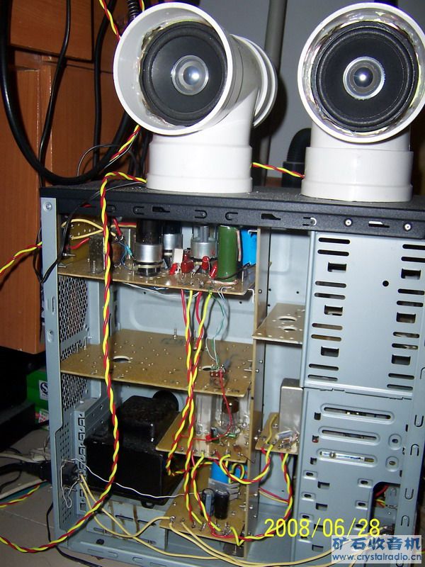

FTP在这里:http://www.nwk.com.cn/crystalradio/
俺的小鸡鸡由于工作的原因停工了一段时间了
上一张裸图看看: 照片06-28 003-A.jpg
