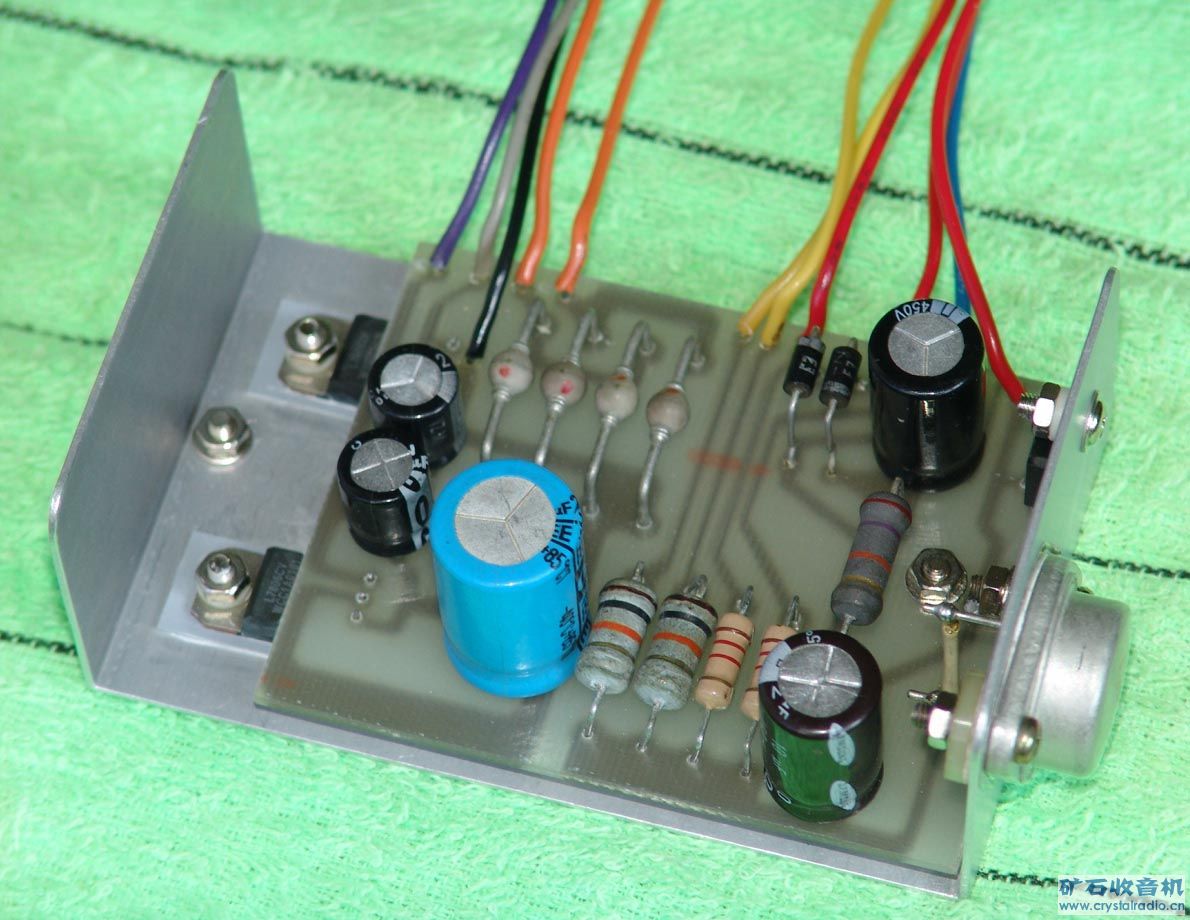

电源部分的改进~~
电源部分的改进:如下图,将功放部分的前级(低放6N2)的所有供电改成直流稳压电源,大大降低了交流声,现几乎听不到交流声了。

 楼主| 发表于 2008-7-5 08:30:04 | 显示全部楼层
364楼绿色阴影中电源部分实物图
364楼绿色阴影中电源部分实物图:

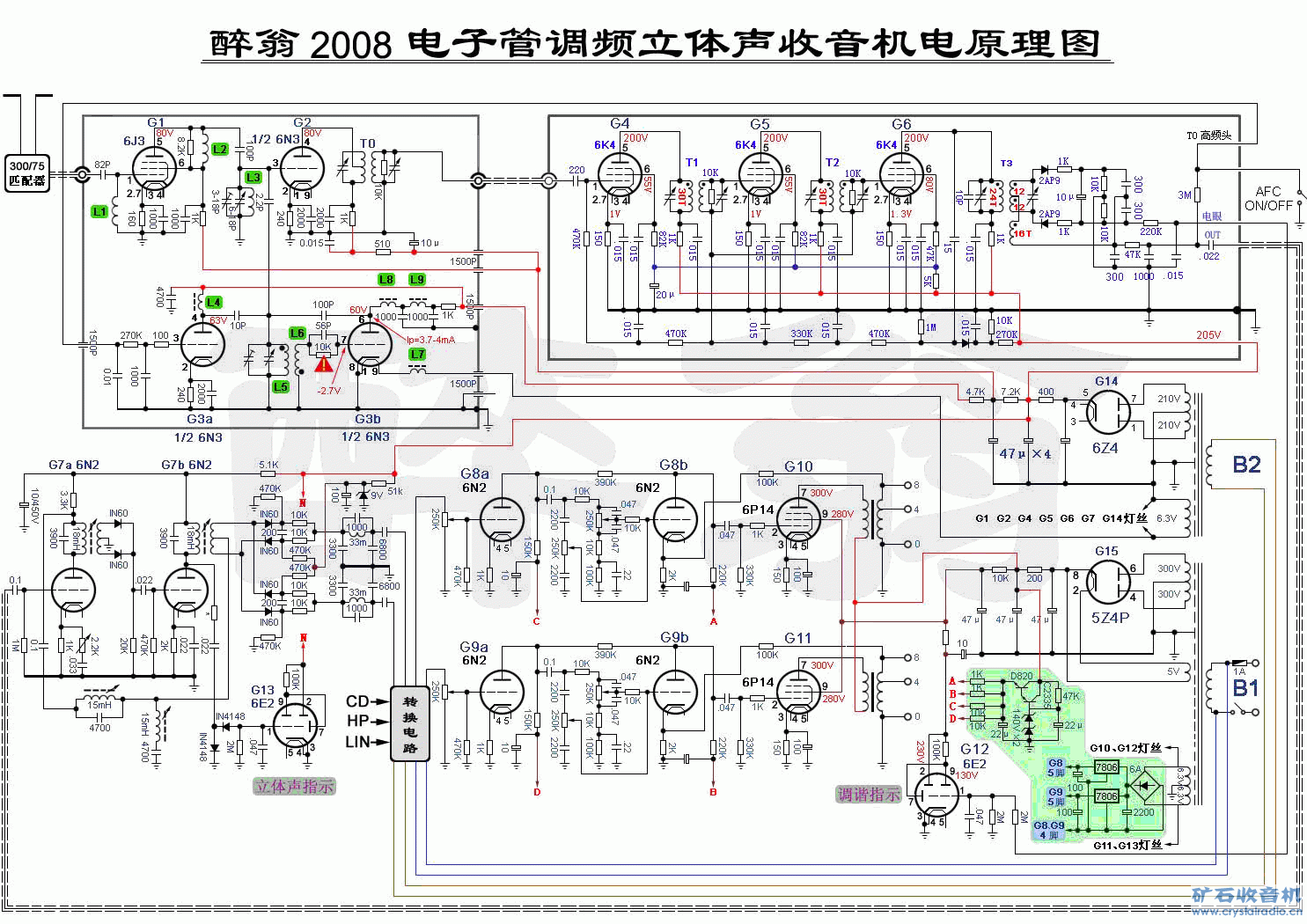

 楼主| 发表于 2008-7-16 01:05:19 | 显示全部楼层

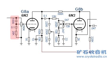

本电路中的音调电路试验成功!
本电路中的音调电路试验成功!本音调电路极其优秀,在试验过程中,虽没有专用设备测试高低音的提升量,就在下多年的实践,仅用耳朵听,觉得高低音提升范围较宽,低音潜得较深,高音亮而不毛,绝对称得上是一款佳作!
与此同时,在下增加了等响度控制电路(下图红色阴影部分),使小、中、大、音量时,低音均浑厚有力,沁人心脾;高音清澈见底,靓丽而不浊。望有兴趣的前辈们在DIY合并式胆功放时不妨一试,定感惊喜!
在此,再次衷心感谢talent前辈,能提供出这么好的电路来!!

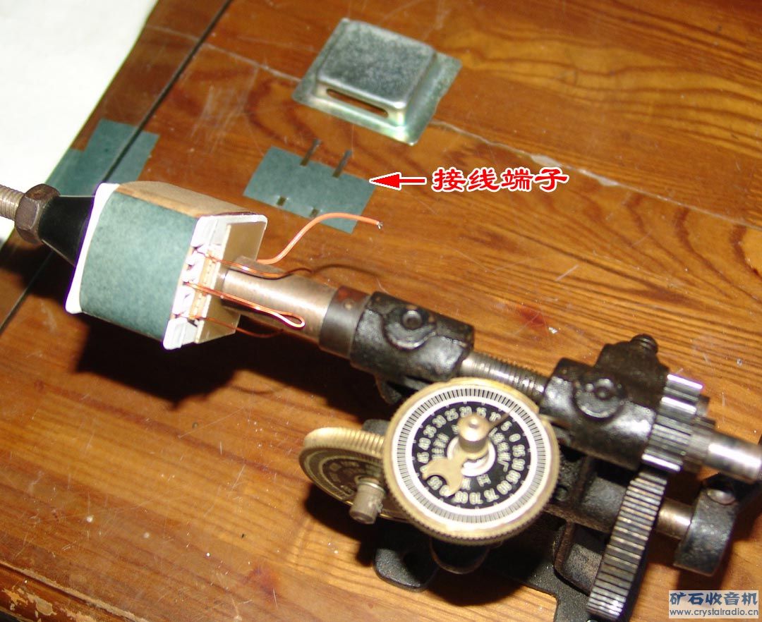

 楼主| 发表于 2008-7-25 15:36:58 | 显示全部楼层
绕制输出变压器
绕制输出变压器.

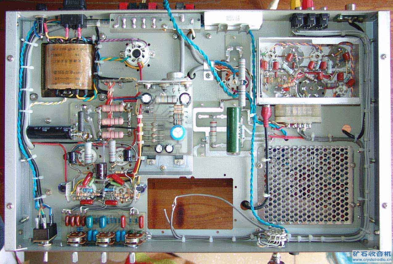

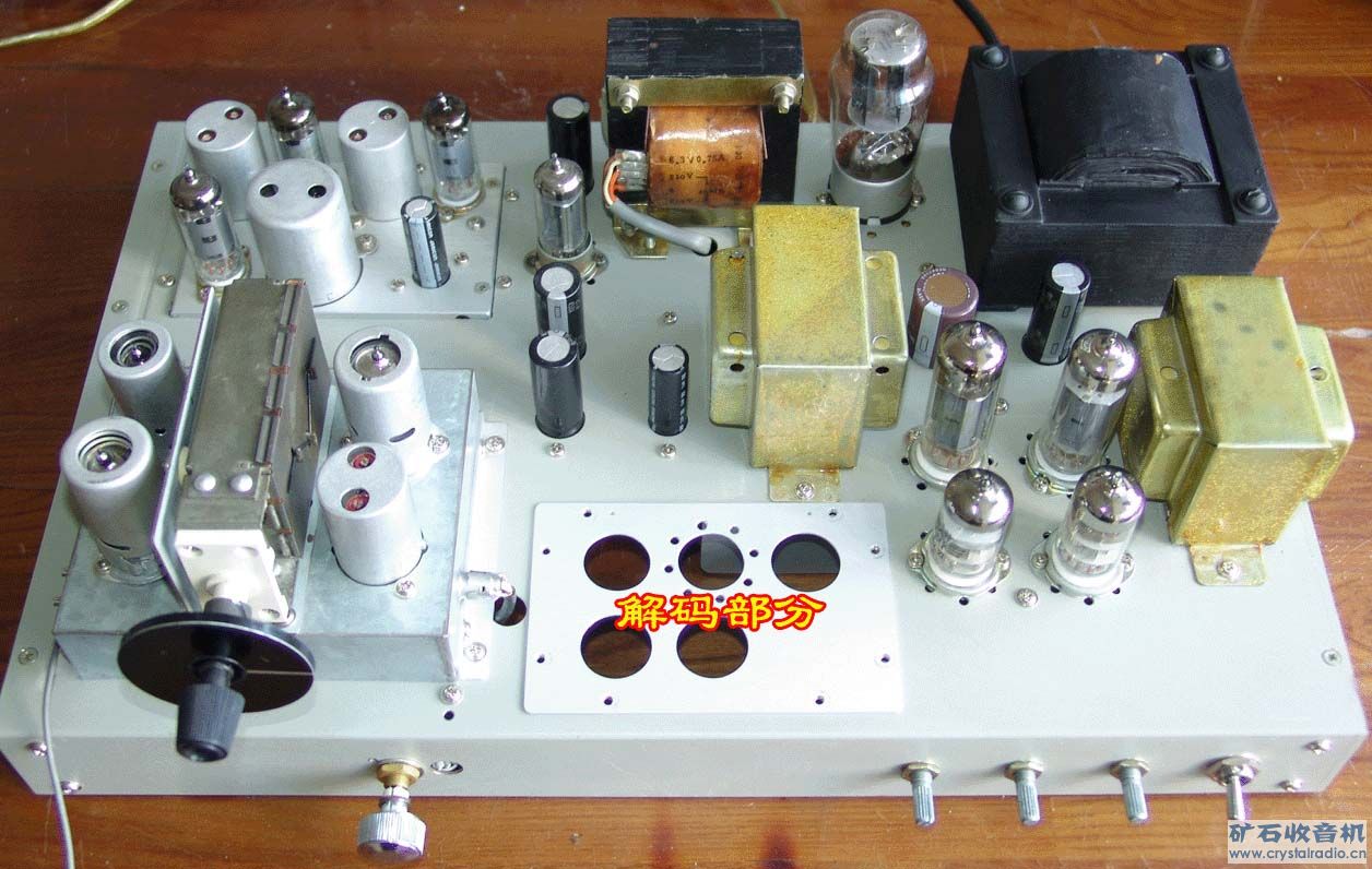

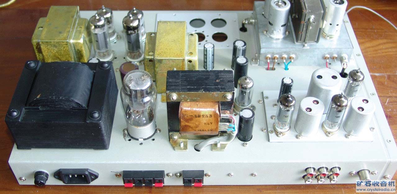

 楼主| 发表于 2008-7-28 14:37:18 | 显示全部楼层

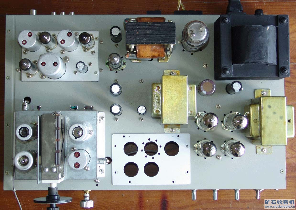

半成品
半成品——解码部分还没有装~~
发表于 2008-7-28 14:57:42 | 显示全部楼层
设计得非常漂亮,不得不佩服!
发表于 2008-7-28 17:40:05 | 显示全部楼层
真漂亮!!叹为观止!!
发表于 2008-7-28 20:21:21 | 显示全部楼层
再做一个怀旧实木机箱(象根德、飞力浦一样)就有十足的韵味了,放在家里非常漂亮。
发表于 2008-7-28 20:31:15 | 显示全部楼层
真漂亮!鼓掌!
发表于 2008-7-28 22:53:41 | 显示全部楼层
哎呀呀,醉翁兄,等你等到我心痛啦! 终于见到了庐山真面目!真爽!牛牛是不是泡过沥青啊怎么黑乎乎的?还有给您下个任务,一定要在2008年8月8日晚上8点08分08秒正式播放您的大作的音视频!呵呵!
