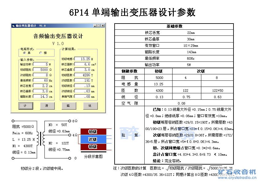

醉翁胆FM功放部分——6P14输出变压器设计参数
醉翁胆FM功放部分 6P14输出变压器设计参数
      首先,衷心感谢《音频变压器设计程序》的发明者与上传者!!它让我们省略了很多复杂的计算过程,使音频变压器的设计轻松容易~~

 楼主| 发表于 2008-6-19 01:03:14 | 显示全部楼层
回复 318# 的帖子
今天实验了,按此程序设计的变压器电感量相差巨大,按318#中的参数制做,其初级电感量达25H。不知为何?
[ 本帖最后由 醉翁 于 2008-6-19 01:06 编辑 ]
发表于 2008-6-19 01:12:51 | 显示全部楼层
铁芯品质、气隙差别都会使电感量相去甚远。
 楼主| 发表于 2008-6-19 08:20:59 | 显示全部楼层
原帖由 文立刀 于 2008-6-19 01:12 发表
这些在下都明白,在本次试验中,在下分别插入了0.35mm音频专用高硅片和0.5mm电源变压器普通片,电感量变化不大。也可能是在下选用的这两中片子的性能差不多吧~~

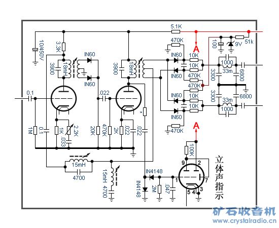

 楼主| 发表于 2008-6-27 16:28:37 | 显示全部楼层
立体声解码部分
立体声解码部分:
 楼主| 发表于 2008-6-27 16:32:31 | 显示全部楼层
整机电路图
整机电路图:
文件太大了,发不上来,遗憾!!!图片用Photoshop压缩到“品质”=0时,其大小为210K,实在是没办法了,只好自己留着看吧~~呵~~
                                 上页330#是立体声解码电路。
[ 本帖最后由 醉翁 于 2008-6-27 16:39 编辑 ]
发表于 2008-6-27 16:48:03 | 显示全部楼层
回复 331# 的帖子
醉大师武艺超群!急切盼望整机图纸!!可否按单元发送,接线端标注1·2·3···或a`b`c````?
