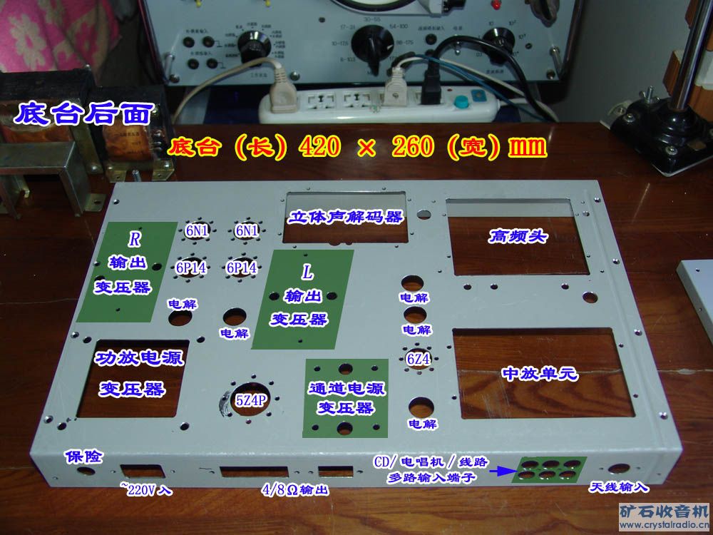

总装底台
为了它,累坏了我——总装底台

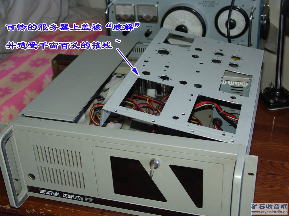

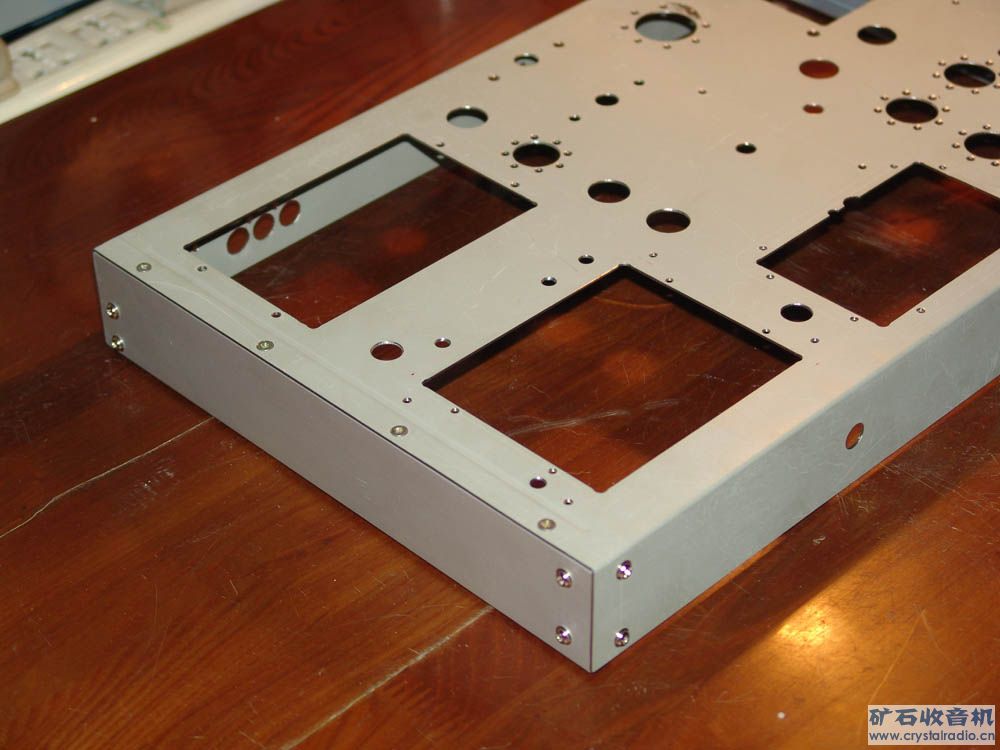

 楼主| 发表于 2008-6-7 14:02:43 | 显示全部楼层
原帖由 无胆鬼 于 2008-6-6 14:08 发表
很佩服醉翁老师!底台做得那么漂亮,怎么搞出来的啊?
      唉~~说起来都是眼泪啊~~可TMD累死我了~~在近30年的电子DIY中,令在下最头疼的就是外壳与底台了。十几岁的时候,因家中经济条件较差,生磨硬泡了一年,父亲才给我买了一个手摇钻,那还是用考试必须第一的代价换来的,一直用了10多年,直到自己参加了工作,能挣钱了,才买了一个手电钻···
所有DIY外壳与底台,小圆孔、小方孔是用手电(摇)钻钻的,然后用小圆挫或小半圆挫修整;大圆孔和大方孔是用直径为3.2mm钻头照预先画好位置的边缘一个挨一个地钻了一周小孔,取下中心没有用的部分,然后用挫进行修整的。本帖中的现在大家看到的总装底台大孔小孔共钻了上千个,历时20天才完成的,当然是利用双休日和晚间了~~有时工作到下半夜3点,弄得老婆孩子激激歪歪。
      一般的,外壳及底台的板材均用0.75-1mm的铁板制做,剪裁时不敢用铁剪子剪,那样会变形的,制做出来的东西也不规矩,不好看啊,所以只好用半根钢锯条(确切地说是三分之一根),装上一个简易木柄,来一点一点锯断铁板。
      至于折边,那就更难了,折边长度不超过200mm的还算好弄,用台虎钳夹住,木锤一敲即可;长了,就得用自制的工具了——500mm长200宽20mm厚铁板两块,用刨床刨规矩了,把待折铁板夹在其中,用台虎钳夹将他们夹紧,再用木锤一点点敲好!
唉~~容易嘛!~~呵呵~~~
