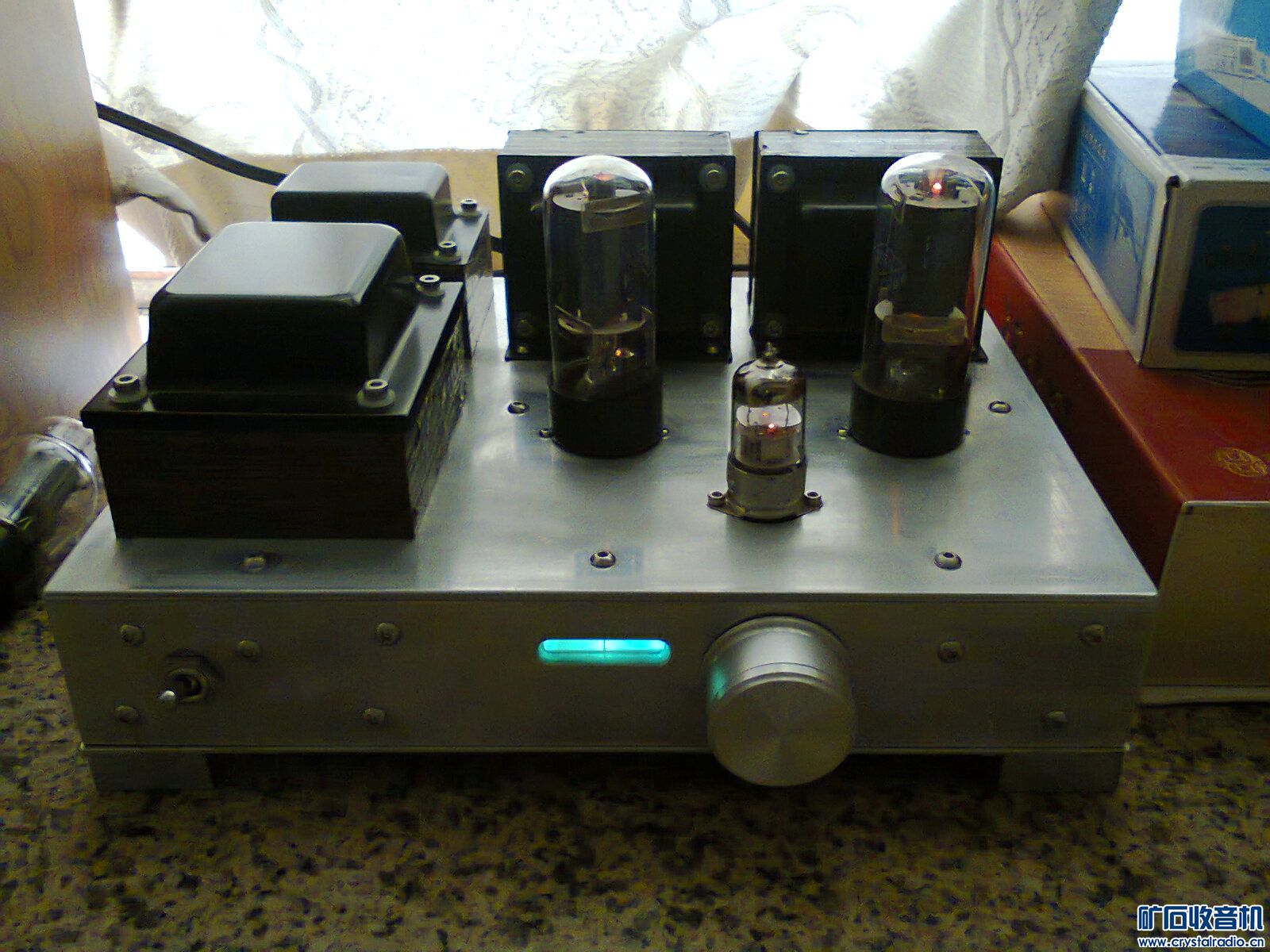

6N2+6P3P单端+6E2,过足DIY瘾了!

机壳用这种独立分隔形式应该有很好的信噪指标,如果底部在带盖那就更上一级了  佩服楼主的钣金手艺
发表于 2013-1-21 18:30:33 | 显示全部楼层
回版主,底下有盖板的,回复里面有图。之前输出牛卧放,有明显干扰(与本人电源牛质量有关),后来立放,才避开,现在贴音箱也听不到底噪了。

谢谢各位关注,本机外形为62楼图,内部电路还在不断作摩机尝试。因为牛为自绕,所用线材、工艺各人不尽相同,所以实际电路也是以经典原理图为基础作一些数值上的变化,音色各有所爱,没什么神秘的。现6P3P屏极还有304V,打算在各声道输出牛电源前再加一级LC,作滤波也好,加退耦也好,看能不能有更好的效果。试过的不防说下经验。

圆头只是想着易抹灰尘
发表于 2013-2-25 22:13:53 | 显示全部楼层
机箱是最大的亮点,厚实威武。给个建议:这么厚的铝板可以反上铆钉、打磨再抹灰,这样子表面就“看不到”钉了。
