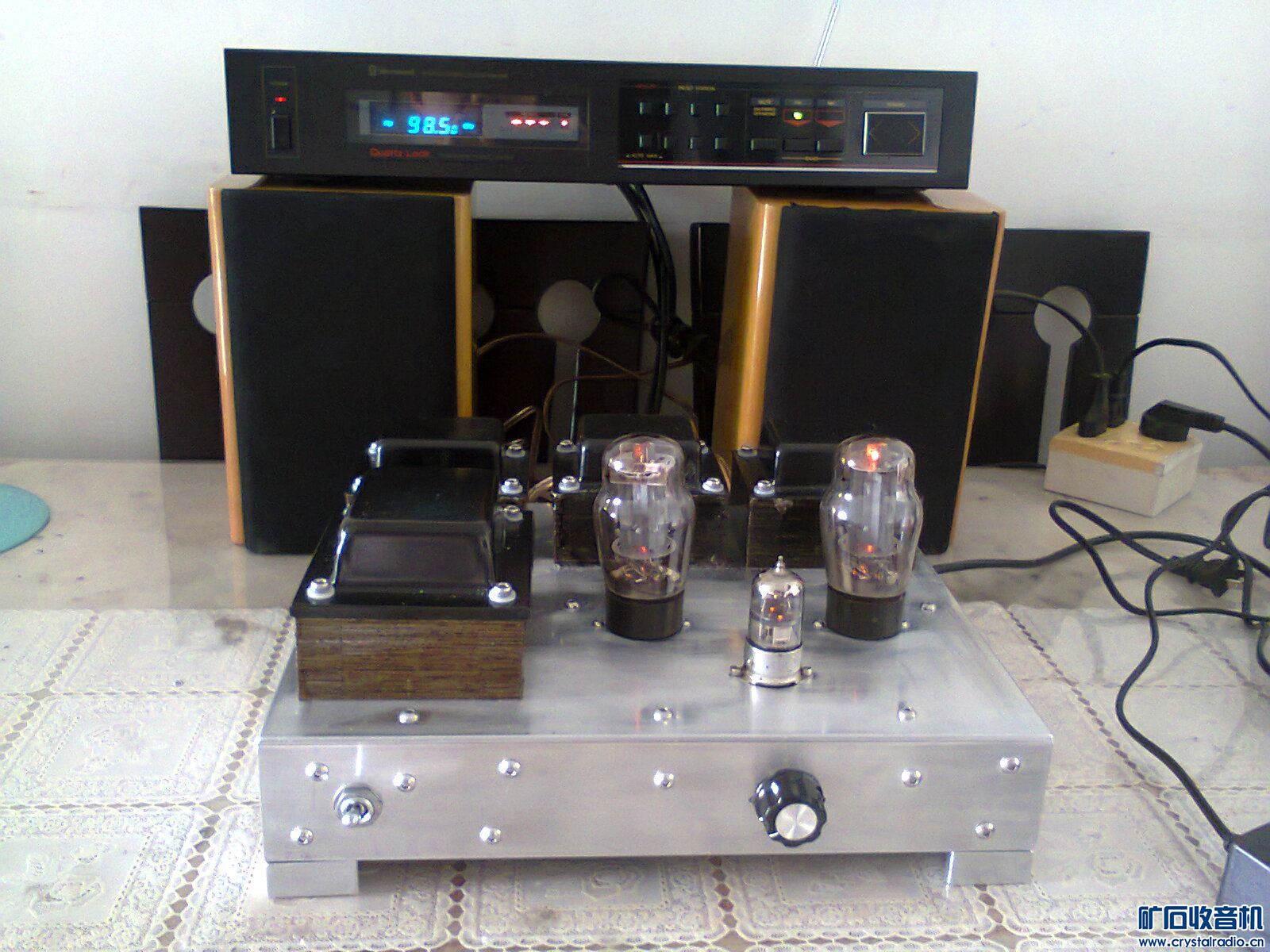

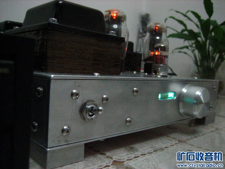

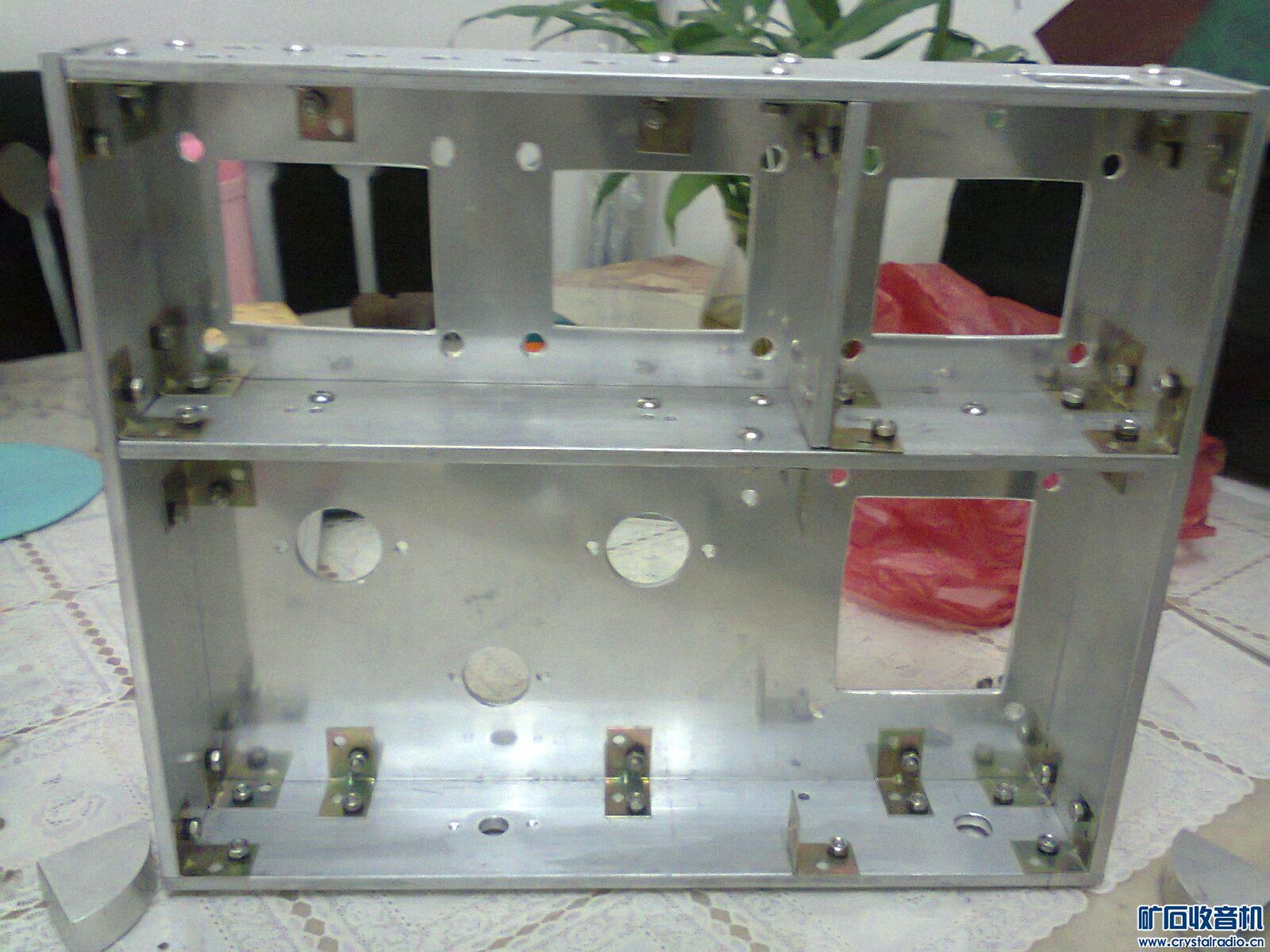

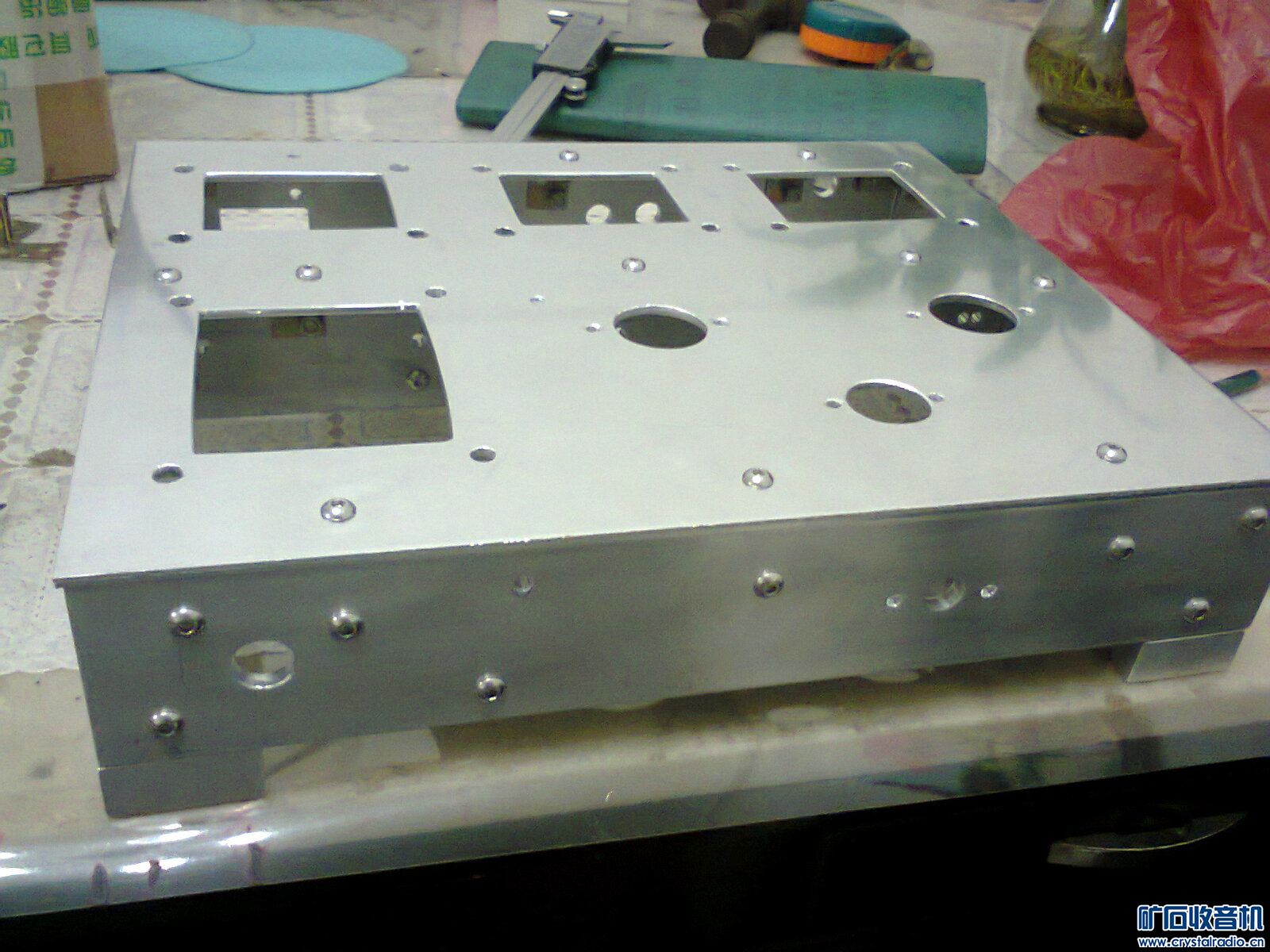

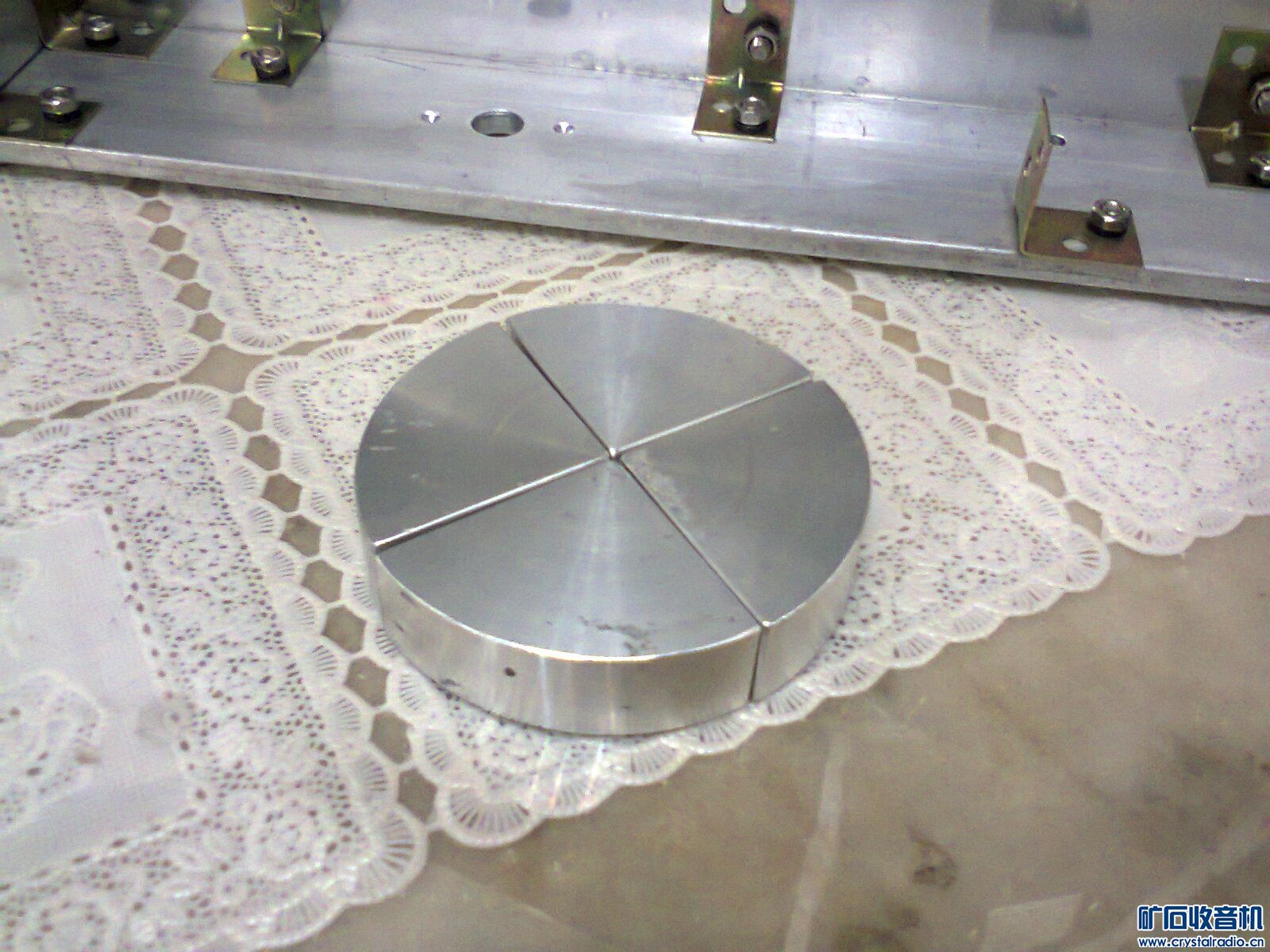

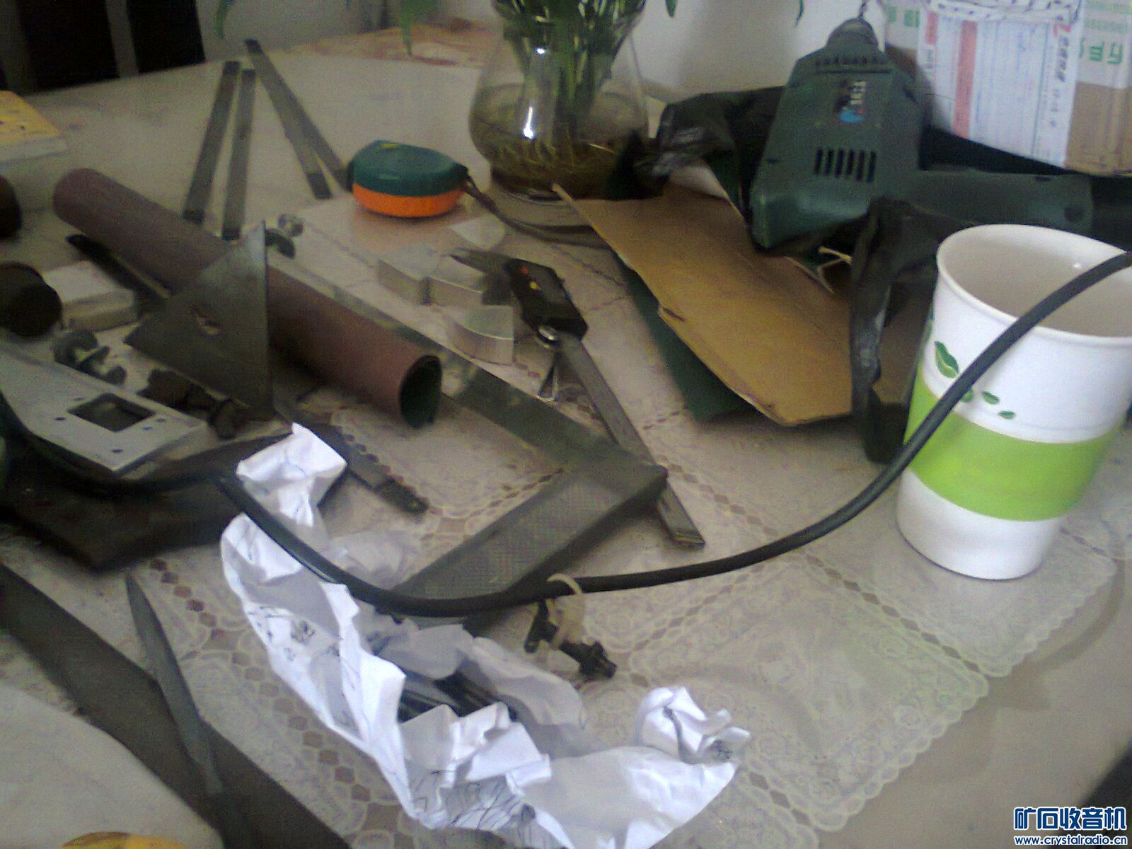

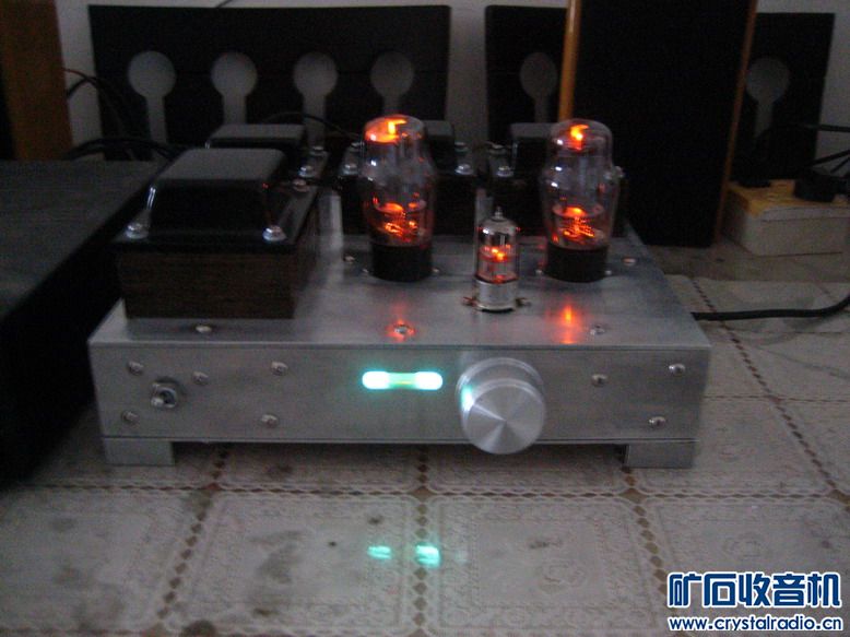

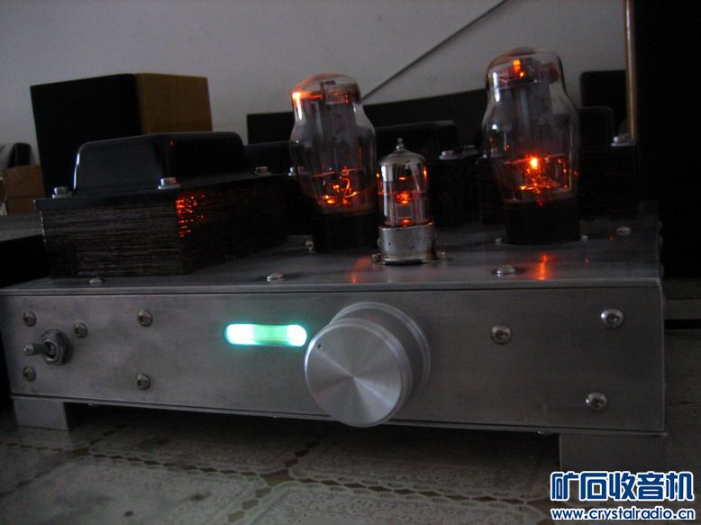

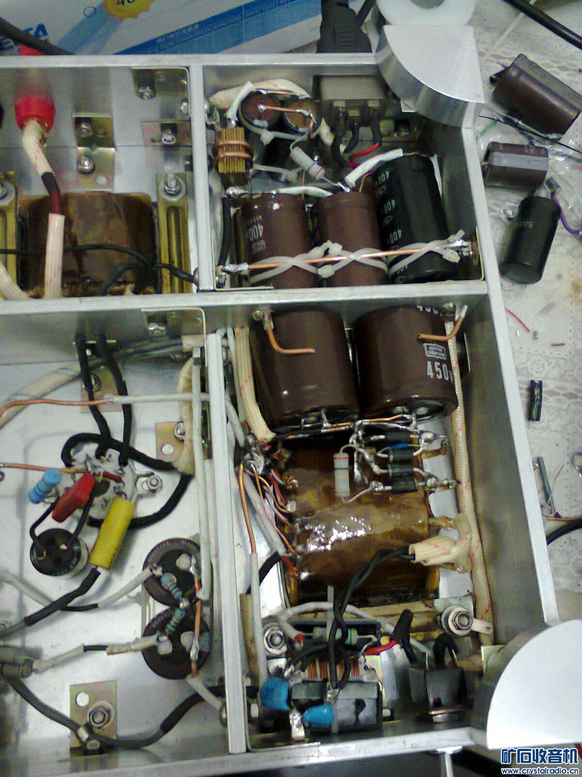

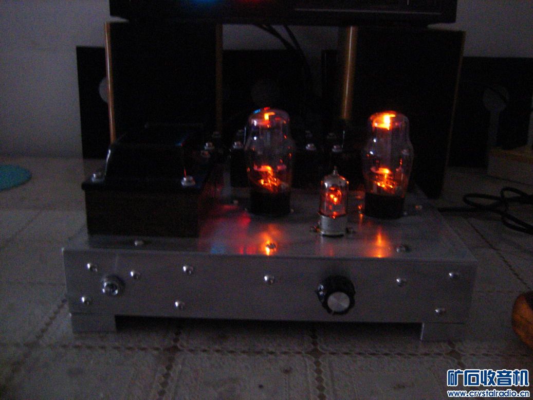

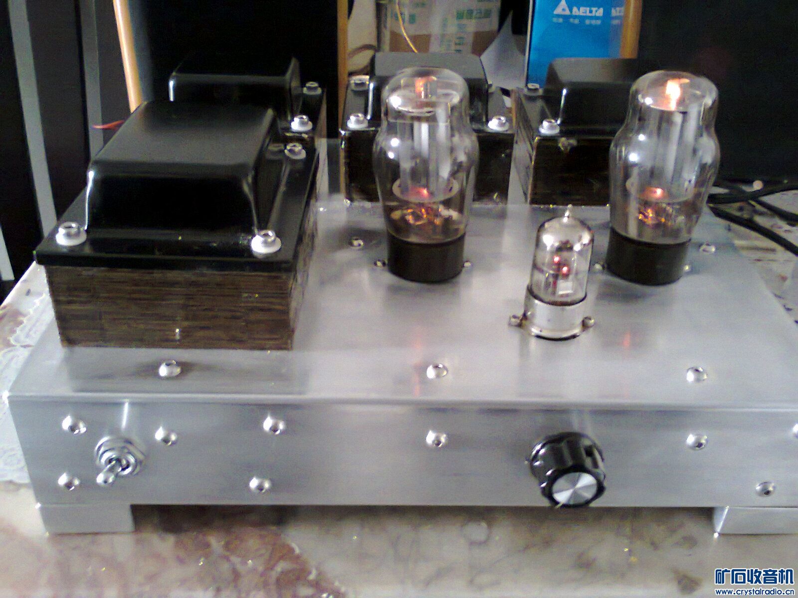

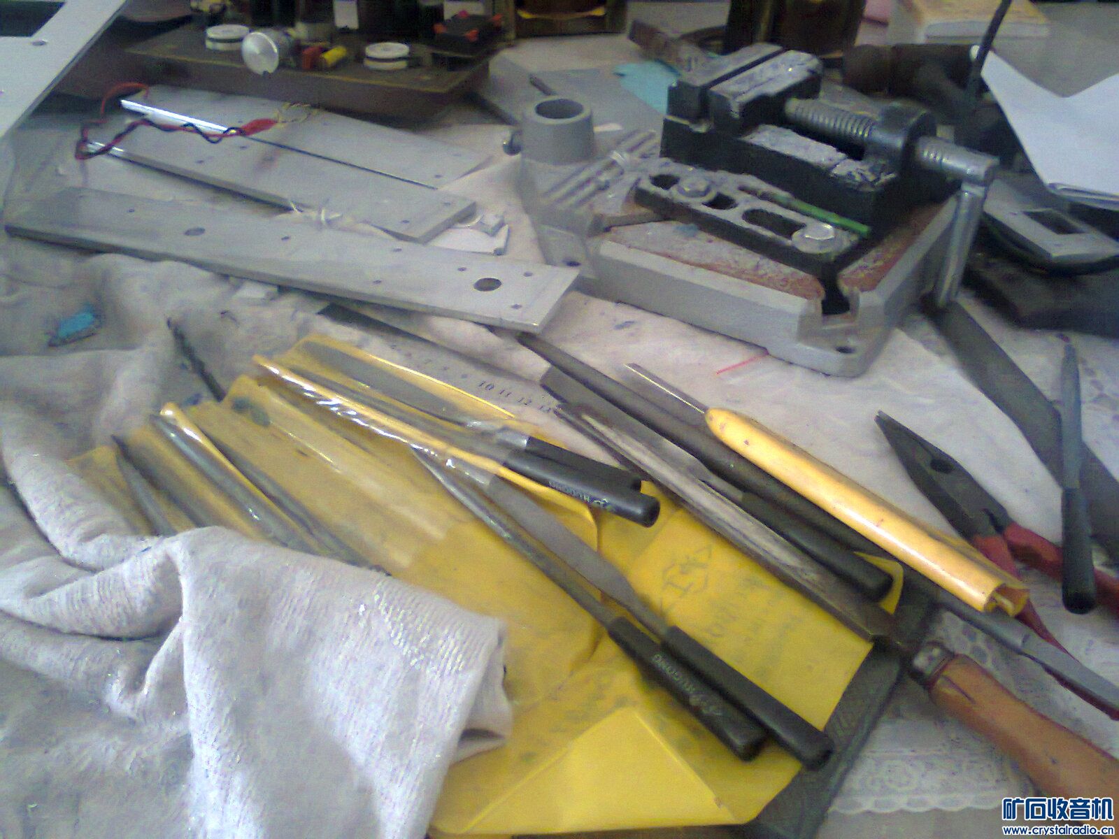

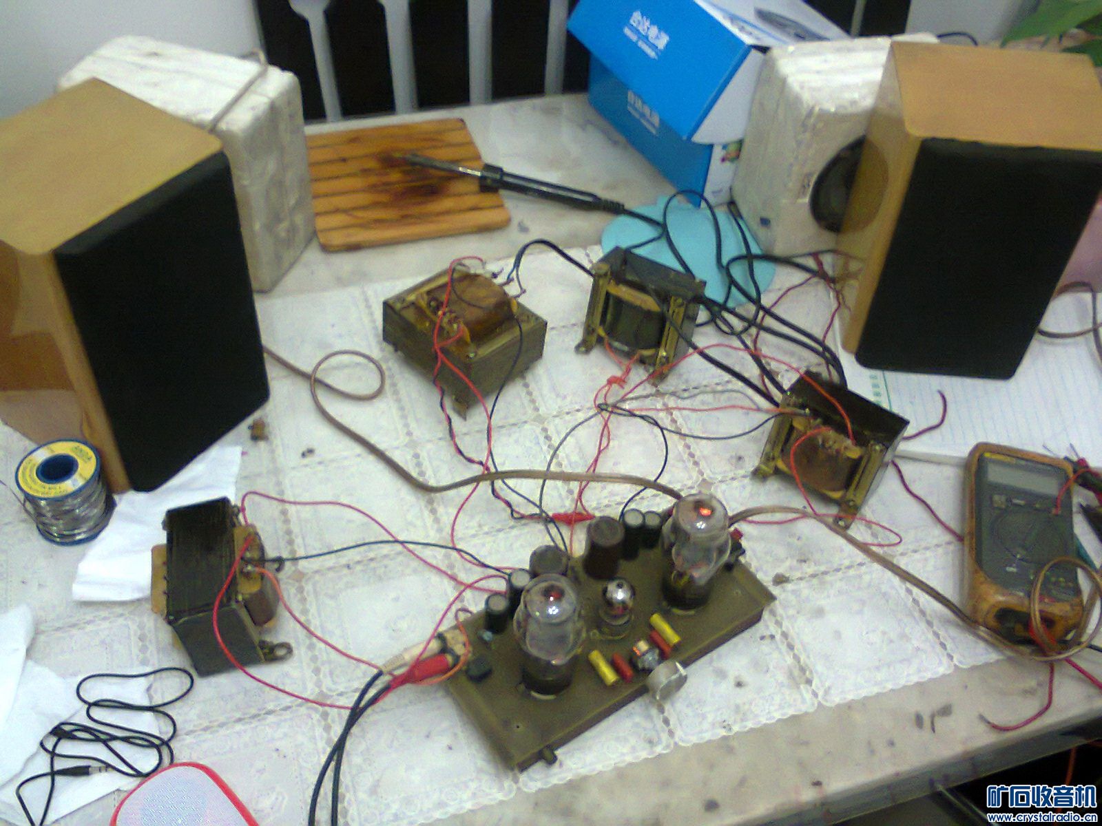

坛里多行家,多图少说话。 1.jpg 一煲焗四牛,绕制过程没拍相,手动绕线机,输出牛3夹2,人老了,太难的做不了。 8.jpg 接上十多年前做的原机,响了,声音还不错。 10.jpg 这次的部分工具 9.jpg 15.jpg 完全手工锯、锉、磨、钻,再组合 14.jpg 这次制作,牛和箱是重头戏,多上几张 17.jpg 中间加隔板,主要是加强机箱力度,也是希望能起到隔离作用。 16.jpg 一个铝饼锯开四块,做脚用,档次不高,只是不用出钱 18.jpg 先装起来看看什么样子 20.jpg 合个影 26.jpg 内部焊接,欢迎拍砖! 29.jpg 30.jpg 28.jpg 通电亮灯 32.jpg 接个收音头听下响不响 33.jpg 这么辛苦,上多几张 照片0316.jpg 照片0314.jpg 37.jpg 最后加上底板,再加上6E2,换了ALPS电位器和旋钮,制作基本完成,电路调整日后再说。 48_调整大小.JPG 50_调整大小.JPG IMG_0131_调整大小.JPG IMG_0129_调整大小.JPG 55_调整大小.JPG

发表于 2012-12-12 17:01:56 | 显示全部楼层
制作精良!  牛全卧倒了!  壳子的螺丝看上去密密麻麻啊     请问前辈,  底噪几个mv?

 楼主| 发表于 2012-12-12 17:31:50 | 显示全部楼层
现在深夜离喇叭5CM之内可听到电流声。电容看上去多,其实都不大,5408石整流,多点无防。加上来桥式整流后是440uF,轭流电感后也是四百左右,电阻后的是300,因为电源牛是250V输出,再串多节RC,6N2屏极前是200UF。
发表于 2012-12-12 17:39:20 | 显示全部楼层
螺丝太多了
这么厚的铝板 可以从里面螺丝出来嘛
 楼主| 发表于 2012-12-12 17:39:38 | 显示全部楼层
当时想购买半成品机盒,但因为四牛体积已定,找不到合尺寸的,后来找到一个差不多的,很贵,上面也是有螺丝的,就算买回来还是要自己开孔,所以干脆自己做。所有铝材加运费99元。专门买了不锈钢螺丝。成本在150左右。算是有自己特色吧每次回复都要考听力吗?
发表于 2012-12-12 17:44:43 | 显示全部楼层
d4805 发表于 2012-12-12 17:31
现在深夜离喇叭5CM之内可听到电流声。电容看上去多,其实都不大,5408石整流,多点无防。加上来桥式整流后是 ...
这些电容应该可以把交流生控制的更好,不应是5cm的水准,个人感觉还可以提升 给个电路图吧。

发表于 2012-12-12 17:46:12 | 显示全部楼层
做得很不错,学习了,机壳非常漂亮胆机布局很好,搭棚焊漂亮
 楼主| 发表于 2012-12-12 18:21:37 | 显示全部楼层
交流噪声方面的确如老兄所说,并没有我想象中好。现在灯丝只是一端接地,迟些再改成电位器调中心接地,到时再看看其它地方。电路和坛里基本一样的,噪声多是接线工艺方面的原因。电源过开关后加了抗干扰电路。

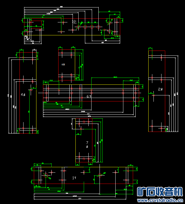

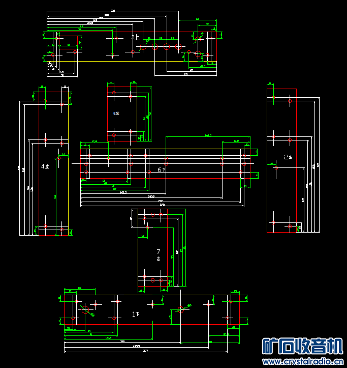

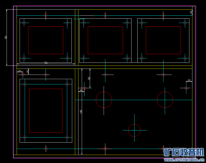

]上些当时做机箱的打孔设计图,证明是本人做的 [attachimg]2050679[/attachimg
 楼主| 发表于 2012-12-12 18:53:39 | 显示全部楼层

钳工底子厚实,板金工夫也不错。如此厚铝板前面螺丝改成沉头的多好哇!
