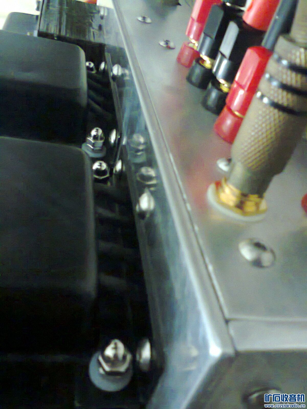

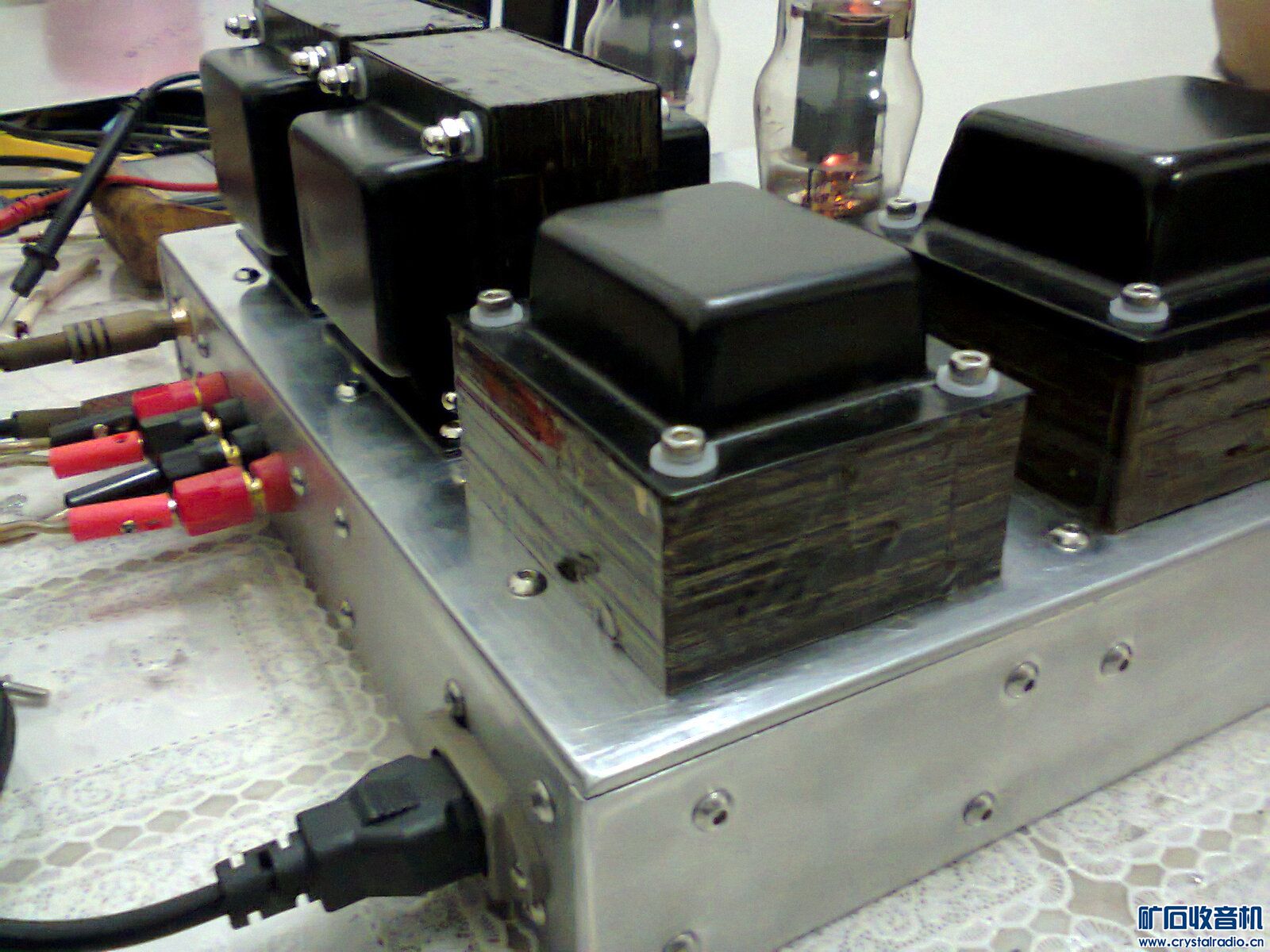

是3MM的,只是因为侧板是散的板条,边角接口之间没有你这个长厚的角铝(钢),只找到那种小薄的角码,怕不够力,边角在以后搬动会扳开口,所以在中间加多两条加固下拉力。你的机箱可能比我的还下了功夫(如果也是全手工的话),加周加了箍,很牢固,边角又变得圆滑。控制面板也 很漂亮,管座上的散热孔钻得很够工。我的面板在顶板下面(四周一样高)是因为怕做得不够紧密,间隙向上易入灰尘,另外管座周围不钻散热孔也是怕钻不准反而难看了,更不想灰尘从那里落入里面,可能我居住的环境不太好,什么东西放两三天上面就有一层灰尘的。

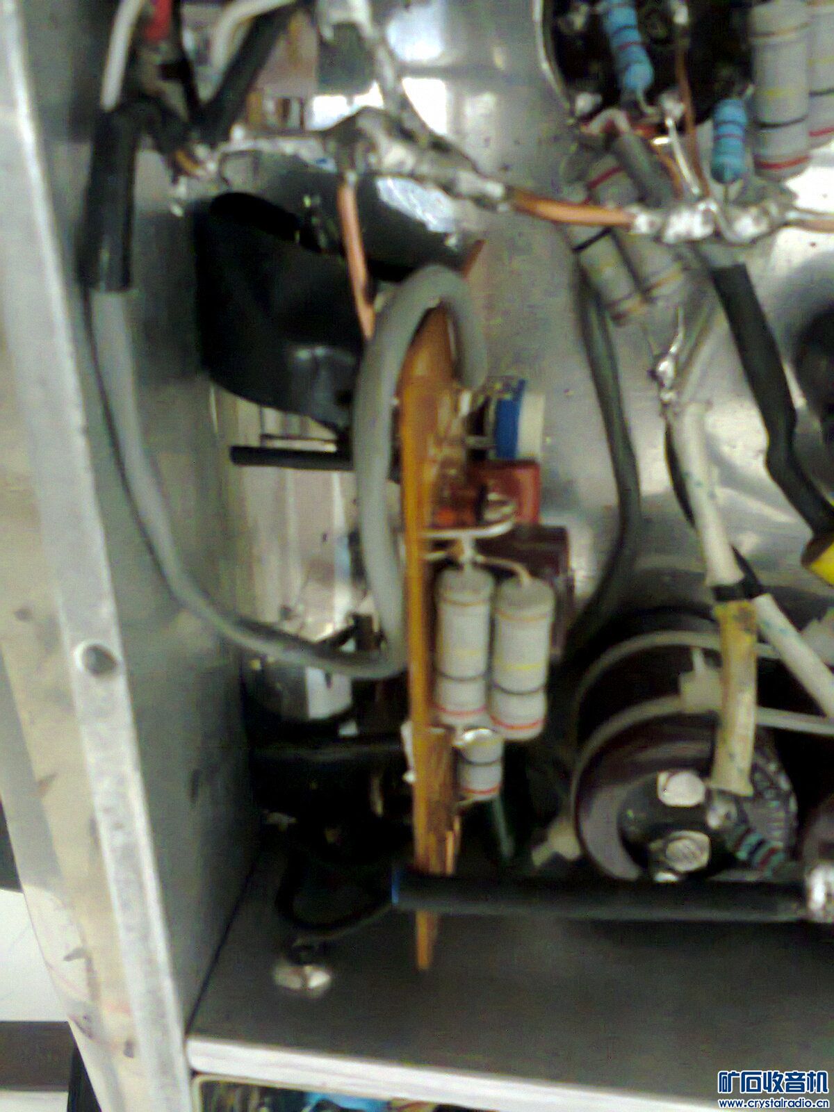

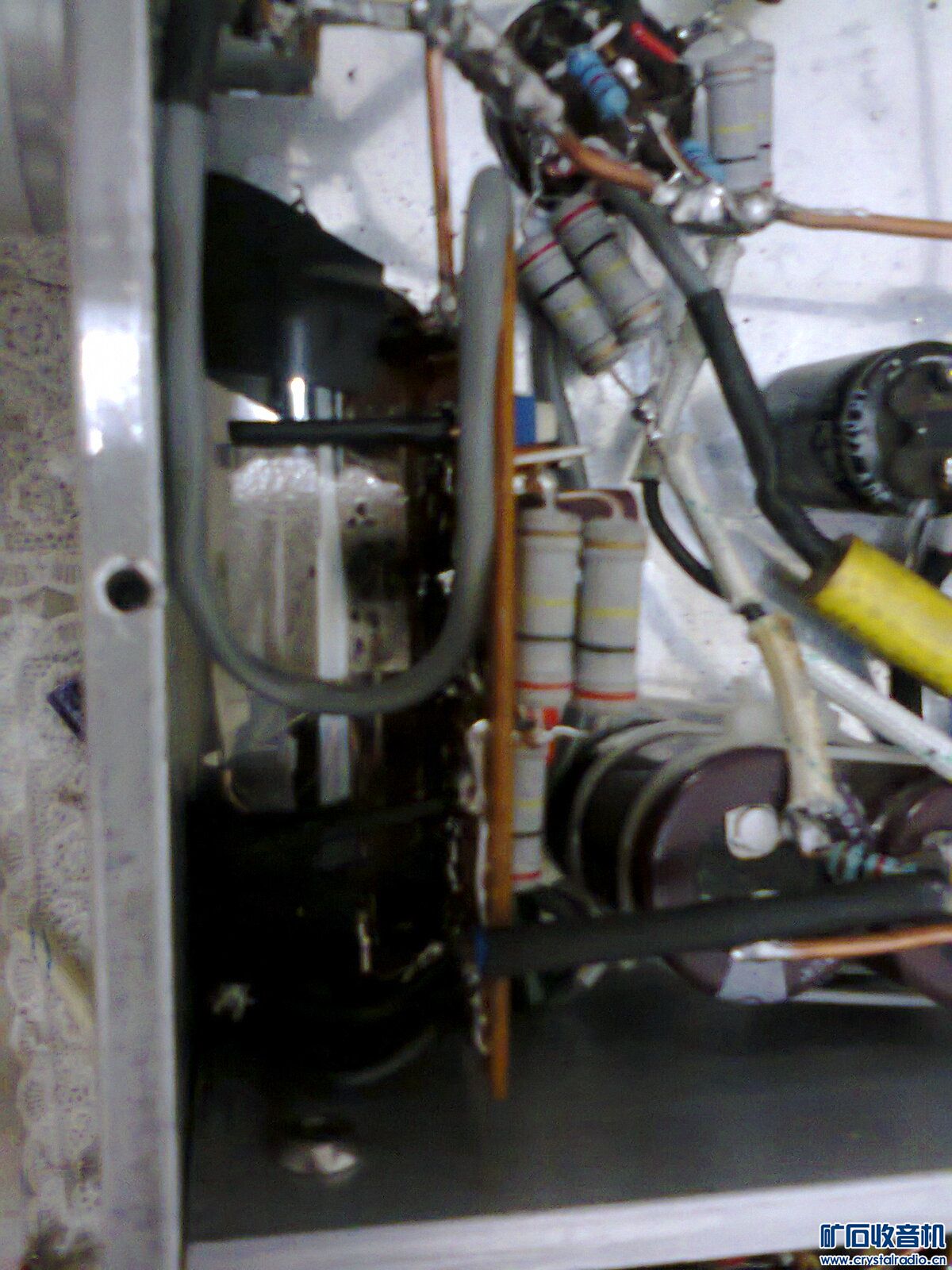

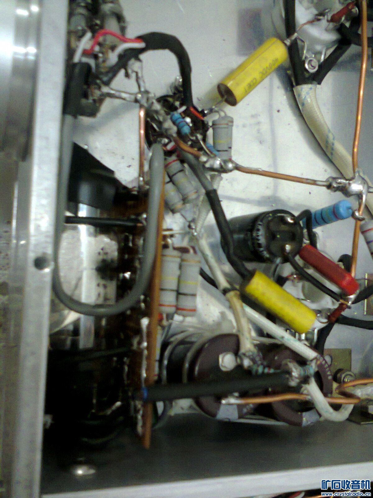

 楼主| 发表于 2012-12-26 15:19:10 | 显示全部楼层
主要是用单股线焊接定位固定。要在孔的两边内壁打磨出一条弯槽才能横放紧贴内壁,另外不能用普通管座。管两端贴上一层胶纸防玻璃与面板硬撞。
 楼主| 发表于 2012-12-26 15:31:44 | 显示全部楼层

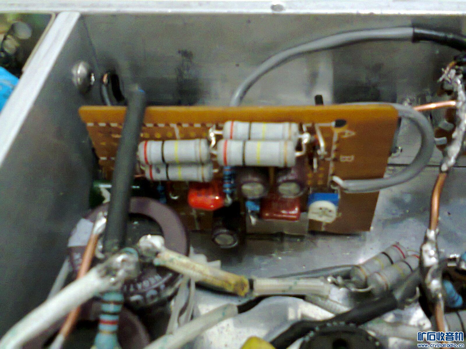

电路用坛里的
 楼主| 发表于 2012-12-26 15:45:15 | 显示全部楼层
调R7可以改变光带的长度。0.1uF耦合电容使得对高频较敏感,改大了又变得全部不敏感。
 楼主| 发表于 2012-12-26 15:53:19 | 显示全部楼层
最后把输出牛立起来了。耳朵贴喇叭也难听出到电流声了。厚着面皮再上多些图

这一次确实是电路之外的功夫多,不说机盒,就是那几个牛的顶罩都搞大半天了。四个牛是单位拿回来的控制牛,三个是84的,一个是102的,不是常见的86、105的,找不到对应的,只能用86、105的,孔位对不准,全要改动,后来立起来,又多了一边的牛罩和支架,又要钻,又要锉。住在小区,不能搞得大响,否则就有人叫保安上门。

 楼主| 发表于 2012-12-30 11:00:31 | 显示全部楼层
这个电路你要确定没有焊错:(1)R1是接在R4之后的,(2)9014一定要加傍路电容,(3)各0.1UF电容要确保正常。(4)在机外直接加电,输入音源的音频信号即可调试。(5)VR的要调到最大或不用直接。
自备元件不全的原因,本机电路上加大了一些C4,稳压管用两个12V串联。其它的没怎么变。
我是在机内音量电位器输入之前取信号的,如果你的是在这个之后的,那它的反应就要随你的放音大小而定了。这是我不喜欢的。
