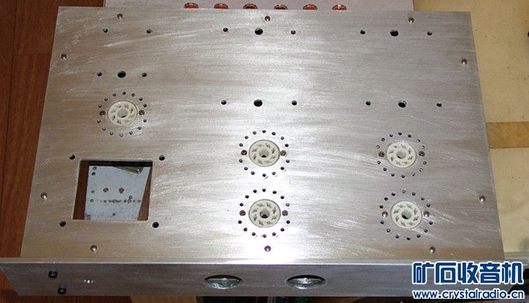

也不算年轻了,当然有点找借口。当时绕这四个牛也是几经波折:电感绕好后才找到小一点的线,又重绕。输出的开始想四夹三,绕到后面绕不下,又改回三夹二,想想装不下,就改小了次级线径,两个都装好后量次级的直流电阻,竟有3欧多,既然做成了,先试下吧,接上电路,试了,频响还可以,音量却小了,最后重做,因为漆包线并不是想有什么规格都有的(本人在单位窃的 )经过几次绕,知道里面多分层,加多绝缘纸最后肯定又是装不下的,所以只能用3夹2,用了大的初级线,勉强绕好,装好铁芯,(间隙感觉上次合适,照上次的),也不上机试了,反正浸漆后又是另一境况。电源牛就不应该了,一开始绕好,还深感满意,准备浸漆前加热,初级接上市电,输出高压接了一支射灯反过来对牛照射,想着这样加热效率挺高的,然后干其它活去了,时不时回来摸下,感觉下温度,谁知后来居然冒烟了,房子里臭了几天,后来拆开,找原因,因为这牛很早就做好的,试过很多次长时间的,怎么会短路的?拆开后才知道是当时卧着放时一个组灯丝绕组两线头压在下面接触短路了。这线头开始留得长些,刮开漆量电压的。好不容易拆干净,那塑料骨加也熔变形了,又找不到合适的,自己用玻纤板做的话也不轻松,最后还是对原骨架加上AB胶修补后重绕了。所以这四个牛都是绕了两次以上的,有点筋疲力尽的感觉。

我的6E2驱动是用了坛里的加了一级放大(9014)那种,在音量电位器输入端取信号,我的不知是6E2本身原因还是驱动电路的原因,在没输入信号时6E2两端都有一小段(四份一左右)是亮着的,另外要输入信号端的470K可调电阻调尽(即信号完全输入)时才是反应正常的。暂时没时间调试,以后再交流。
至于安装,有点费功夫。我不喜欢竖在外面,白白的挂在那,有点不吉利 ,如果只能这样装,还不如不装。这种管本来设计就是横显示。我的里面管是紧贴铝板的,所以不能用管座,具体说不清楚,我下星期调试时拍图传上来看就明白了。不过样子不是很好看 。

机壳没不要整的这么复杂,看你的铝板也不薄(3mm的吧?)承重足够了!

我说了是焗牛呀 以前没用过什么绝缘漆的 ,这次经过了晾、晒、热风筒、射灯等手段使漆固化,都不成功(耐心不够是最大的原因),最后才用这招,也是坛里前辈们介绍的。这个很好用,我还用表测温度的,完全要达到120度,也不怕过高。另外我买到的是三聚氰胺那种漆,(这里的店全是这种)在焗到高温后,漆 还是软的,但不粘,等冷下来后才硬。不知大家用的是不是这样的?
 楼主| 发表于 2012-12-15 15:08:38 | 显示全部楼层
下星期准备将我的两个输牛立起来,当时小看了电源牛的漏磁干扰了。另处6E2电路也要作些改动,尽量不能对输入信号产生任何干扰。不想上图纸也是这个原因。
