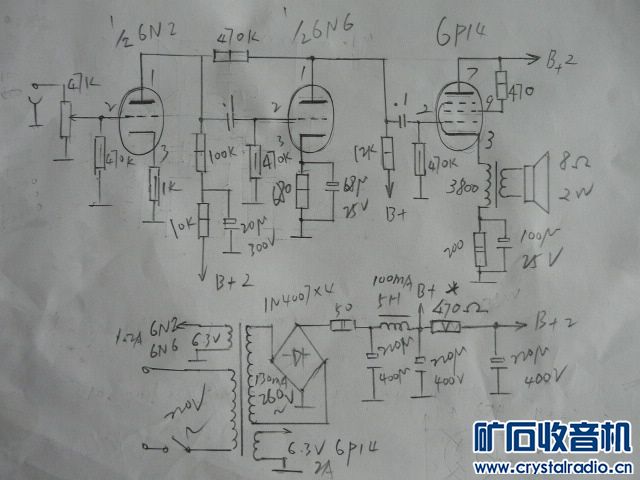

现在300B、2A3等电子管被炒上了天,质量稍好点的输出牛动辄上万,工薪阶层只好望洋兴叹。本人始终坚持走平民路线,用廉价的器材出好声才是真本事,比拼烧钱用极品零件堆砌傻子都会。

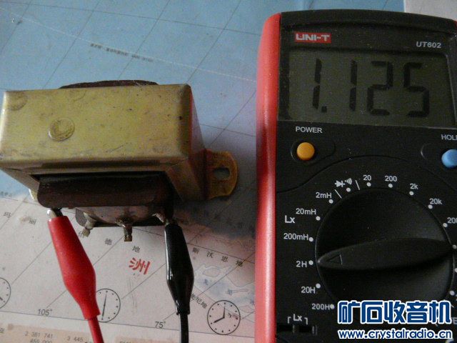

   手头有几个广播站处理的10W线间变压器,天津北海生产,初级3800欧姆,电感1.13H,直流电阻70欧姆,次级8、16欧姆。这样的指标按理论计算低频衰减点为3800/6.28X1.13=535Hz(与实测相符),距高保真要求甚远。
    查阅资料发现6P14三极接法比较合适,其参数如下:
   屏极电压250V,屏极电流36mA,阴极电阻270欧姆,放大系数20,负载阻抗3500欧姆,输出功率1.9W,线性失真9%。
虽然阻抗相近,但非线性失真较大。
   本人以前曾经利用阴极输出电路,将普通6P1输出变压器用于高保真耳放,于是决定采用阴极输出电路。
   阴极输出电路输入阻抗高,内阻降低为1/(1+μ),低频下降到1/(1+μ),输出阻抗低、阻尼系数大,频响拓宽(6P14三极接法μ为20,该变压器低频可以达到27HZ,已经非常好了),失真小,但要求较高激励电压=输出电压+信号输入电压。以6P14为例其激励电压=根号(3800X1.9)+(270X0.036)/1.4=85+7=92V。其负载变压器直流电阻最好等于阴极电阻,该变压器只有70欧姆,需要串接270-70=200欧姆电阻。
   获得低失真高激励信号电压,是阴极输出电路成败的关键,根据推动300B等三极管得出的经验,高μ三极管、五极管甚至普通的中μ管都无法满足要求(某业内权威人士认为,12AX7电子管都不适合高保真音响电路),只有低内阻、高跨导中μ三极管才行。国产6N6就是其中之一,在电压300V,屏极负载电阻12K,阴极电阻695欧姆,栅偏压-7V,输入信号电压峰值6V时,最大输出电压97.5V,失真只有2%,完全可以满足要求。设输入灵敏度300微法,前级只需20倍电压增益,即可满足要求,此时失真小于3%。使用6N2、12AX7等高μ管(弥补负反馈带来的增益损失),加适当负反馈,其失真可以降低到1%。
    这个电路只需6N2、6N6各一个,6P14二个,不要求补品元件,6N6电流及跨导左右尽量对称,信号通道用1%的金属膜电阻,电容不漏电即可,当然别忘了把线间变压器铁芯改为顺插。
    需要说明,阴极输出虽然阻抗低,但是要想获得大输出功率,其负载阻抗与普通电路相同。阴极输出对负载要求不太严,3000~4000范围内都可以,本电路使用初级阻抗3800欧姆变压器,前不久为制作耳放买到一种7000/8欧姆的6P1输出,直流电阻较高,次级接4欧姆喇叭,可以适合本电路。甚至220/8V的电源变压器(铁芯改顺插)都可以一试。如果手头的牛阻抗为5000欧姆收音机输出变压器,可以改用6P1三极接法。
电源部分由于6N6需要电压高,因此6P14增加降压电阻,功率较大,可以改为6Z4缓冲电路。(原图整流部分有误已经改正,请已经下载的网友注意)。这个电路因为使用了廉价的输出变压器,总成本可以控制在200元左右,虽然输出功率略低(已经超过45单端了),但频宽与失真都可以满足要求,特别是推高灵敏度的全频喇叭,在面积不大的环境下听人声和轻音乐,控制力好,层次感清晰,十分耐听,和2A3有一拼。
