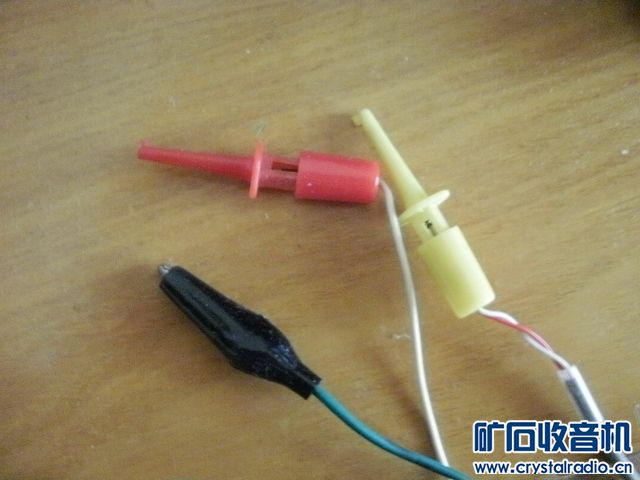

 楼主| 发表于 2013-1-23 10:06:08 | 显示全部楼层
测试夹的式样,供参考。
黑色:三极管的发射极、场效应管的源极或电子管的阴极;
红色:三极管的集电极、场效应管的漏极或电子管的阳极(板极);
黄色:三极管的基极、场效应管的栅极或电子管的栅极。
      开机情况下,应注意不使红色夹和黑色夹短接,特别是处于集电极高扫描电压档和低功耗限制电阻档的情况下。
      测试一般应该从低的集电极扫描电压开始。

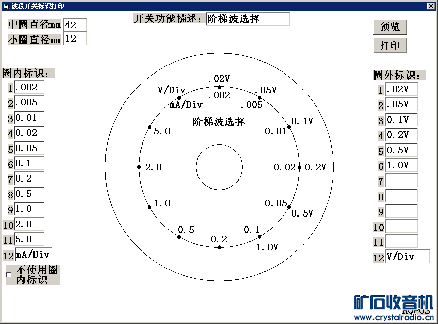

 楼主| 发表于 2013-1-24 11:45:30 | 显示全部楼层
面板上,阶梯波选择开关标识参考:
也可以手工绘制,使用圆规和直尺即可,用大圆的半径作圆的12等分。
 楼主| 发表于 2013-1-25 22:28:51 | 显示全部楼层

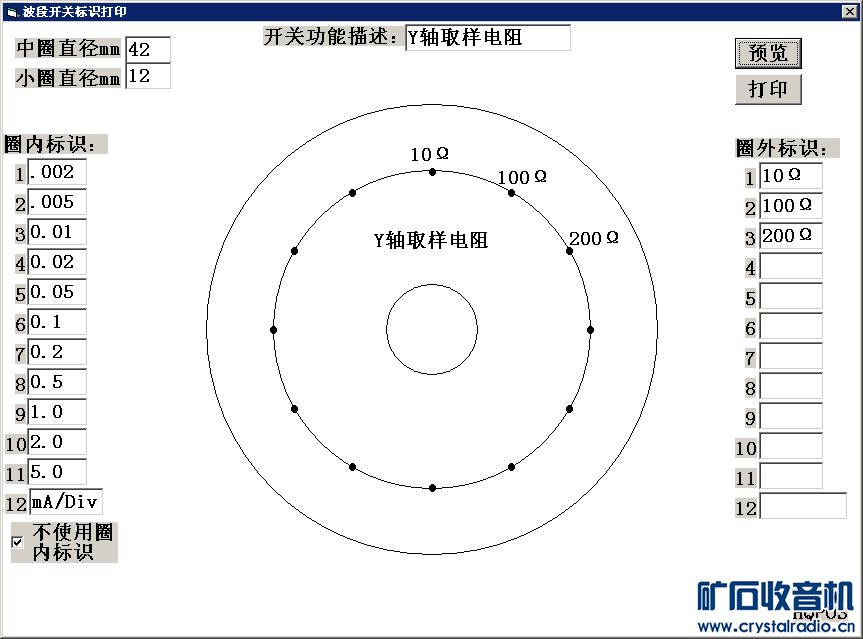

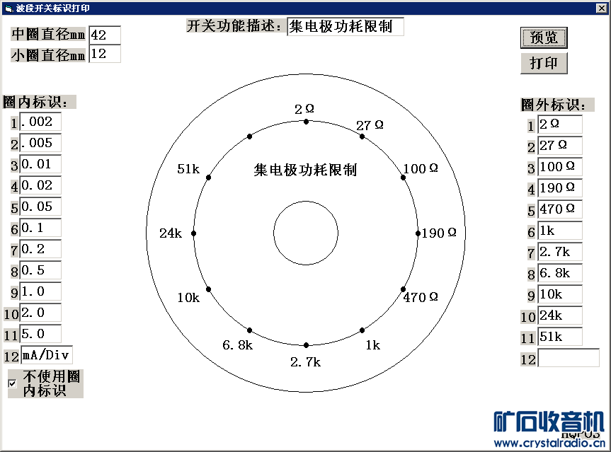

 楼主| 发表于 2013-1-26 11:25:11 | 显示全部楼层
用上述软件制作集电极功耗限制电阻切换开关标识和Y轴取样电阻开关标识。
再有劳HQPOS兄说说软件设定圆形大小的方法,因弟照软件的42mm圆形用A4纸设定,打印出来的圆形有120mm而内圆是24mm的。请兄指导一下!谢谢!
 楼主| 发表于 2013-1-26 21:38:42 | 显示全部楼层
lkfherman 发表于 2013-1-26 18:16
再有劳HQPOS兄说说软件设定圆形大小的方法,因弟照软件的42mm圆形用A4纸设定,打印出来的圆形有120mm而内 ...
请问打印机什么型号?激光、喷墨还是针打?
发表于 2013-1-27 00:15:56 | 显示全部楼层
回来很晚了,想买一片PCB不知还有没有?
发表于 2013-1-27 06:29:10 | 显示全部楼层
HQPOS兄!我的打印机是 佳能IP4200 喷墨打印机!是用A4纸打印的。
