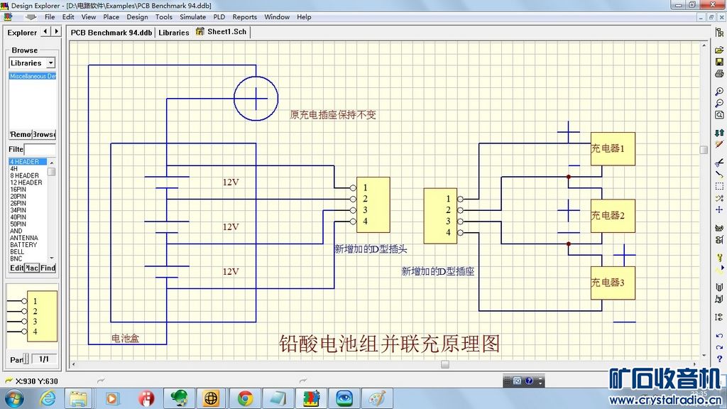

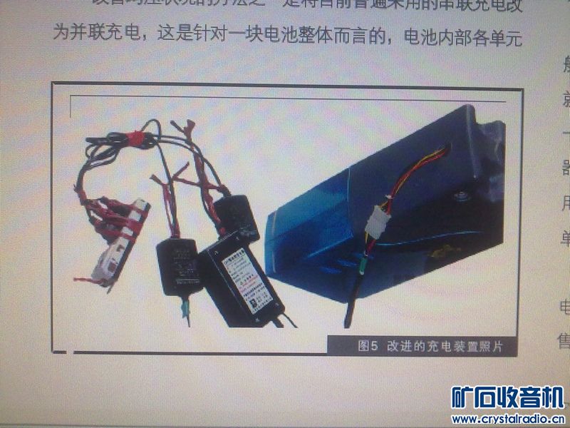

上图!
所需材料
原理图
实物
插头
成品
原理图我存在手机,不小心删了,自己重新画的。
欢迎拍砖,当时看到此文的时候粗略看了下,
觉得有些地方还是要重新在看看,思考下!

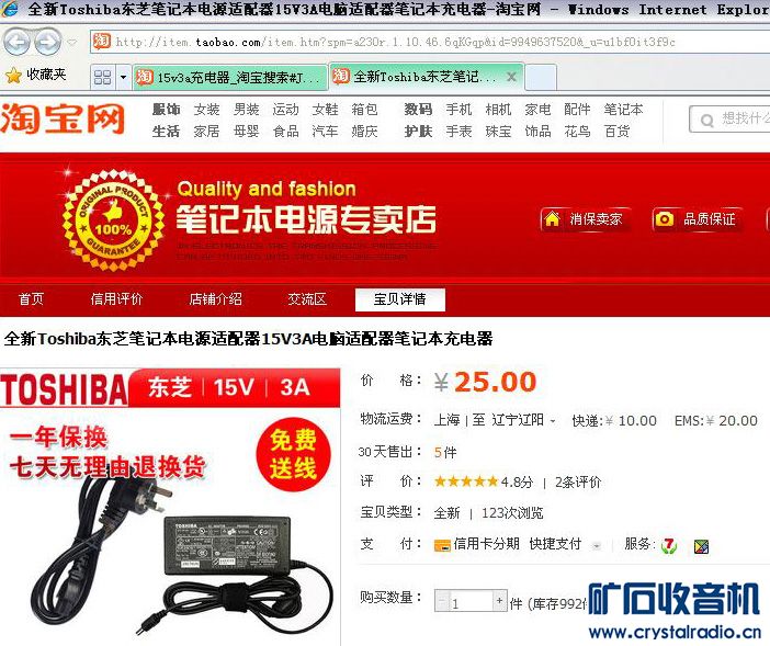

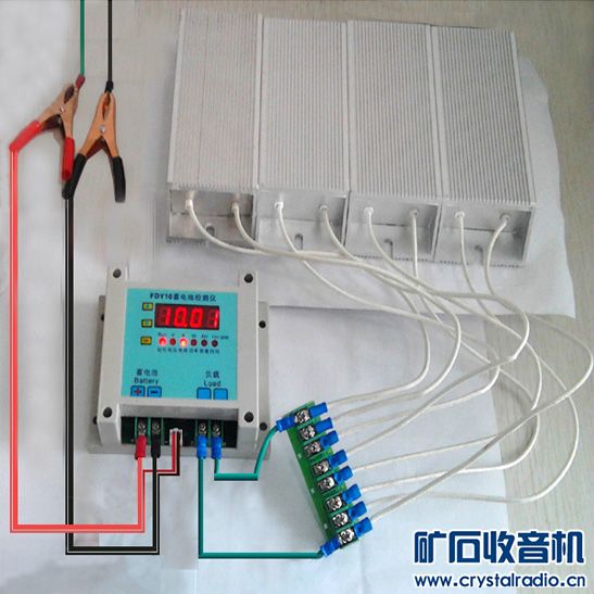

 楼主| 发表于 2012-12-5 13:59:48 | 显示全部楼层

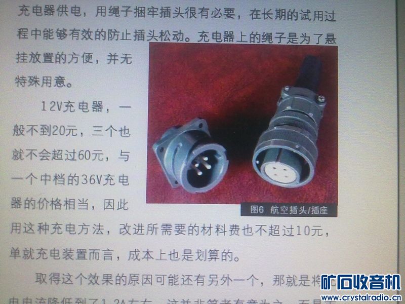

在不改变电池原来装置、结线、功能的前提下,添一组5芯航空插头插座,买4只15v3a适配器。共计约50元人民币。
可支持电池达到充得饱,不过充,延长电池使用寿命,增加续行里程的效果。
可单独使用。
也可以:用原充电器充一会儿,再换成此方法充满为止。
到淘宝搜:航空插头插座5芯,15v3a适配器。
发表于 2012-12-6 19:08:05 | 显示全部楼层
铅酸电池用15V直接充?不怕充爆啊。
另外,楼主的锂电方案确实不错,需要解决的是那么多线会不会过流?放电的时候电流大,线径要很粗才行,而且最主要的,触点电阻的问题,这么长的线,和那么多触点,电阻加起来估计都有1个欧姆了(1个开关触点一般都有几十毫欧,10A放电的话,损耗是:1×10×10=100,100瓦?吓死人啊,我是不是算错了。除非用银触点。
小电流放电场合还是非常好的思路,我DIY后备电源正准备参考楼主的思路。
 楼主| 发表于 2012-12-6 21:31:59 | 显示全部楼层
yanjcai 发表于 2012-12-6 19:08
铅酸电池用15V直接充?不怕充爆啊。
另外,楼主的锂电方案确实不错,需要解决的是那么多线会不会过流?放电 ...
【铅酸电池用15V直接充?不怕充爆啊。
小电流放电场合还是非常好的思路,我DIY后备电源正准备参考楼主的思路。】
电动车铅酸电池的标称电压是12v,电压上限是14v,充电器(适配器)输出15v是可以的,即充的饱,又不会过充。
我用的是工业航空插头插座,几十安培电流轻松,没问题。导线也是标配的,试运行良好。
欢迎参与讨论与实验。
