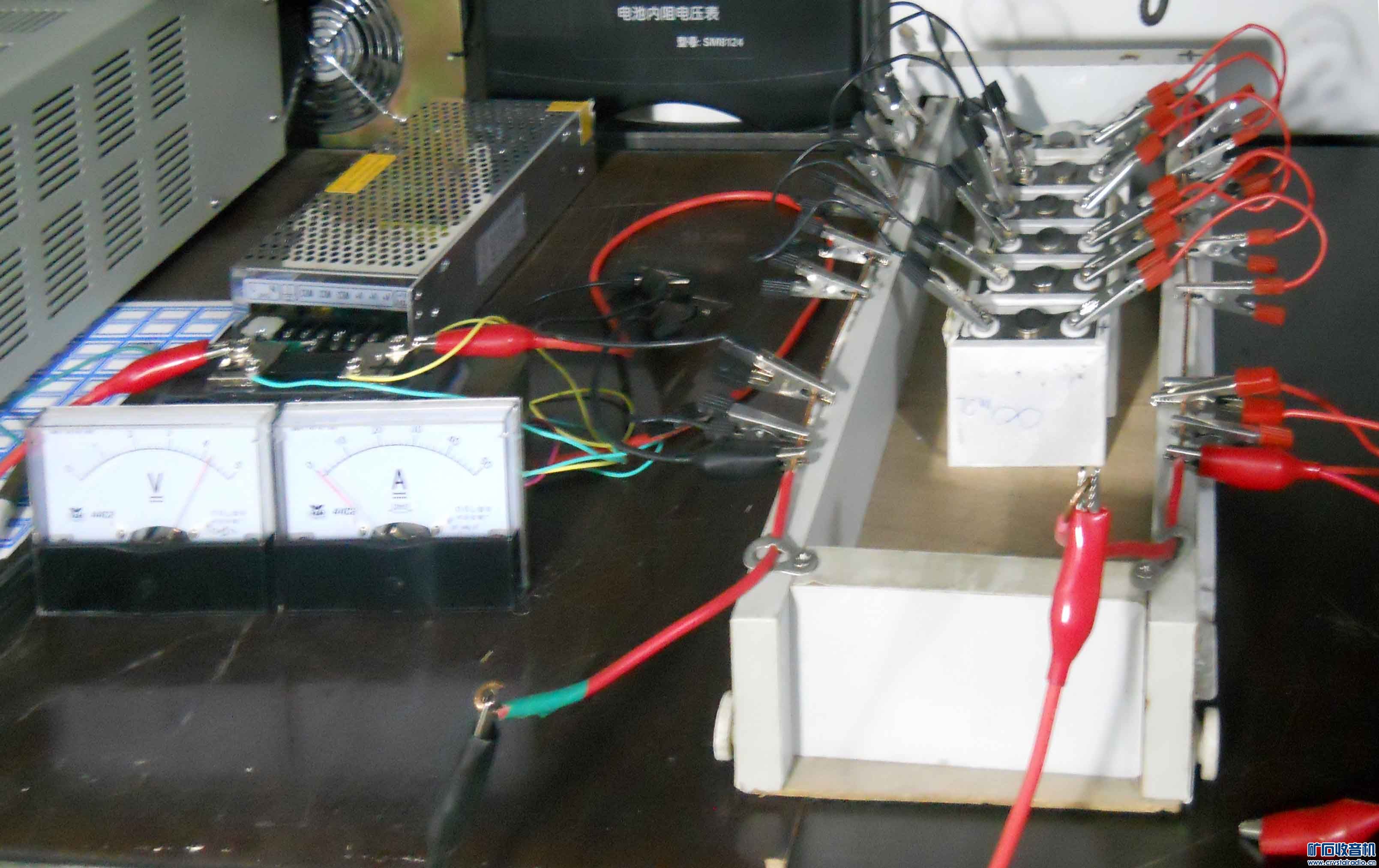

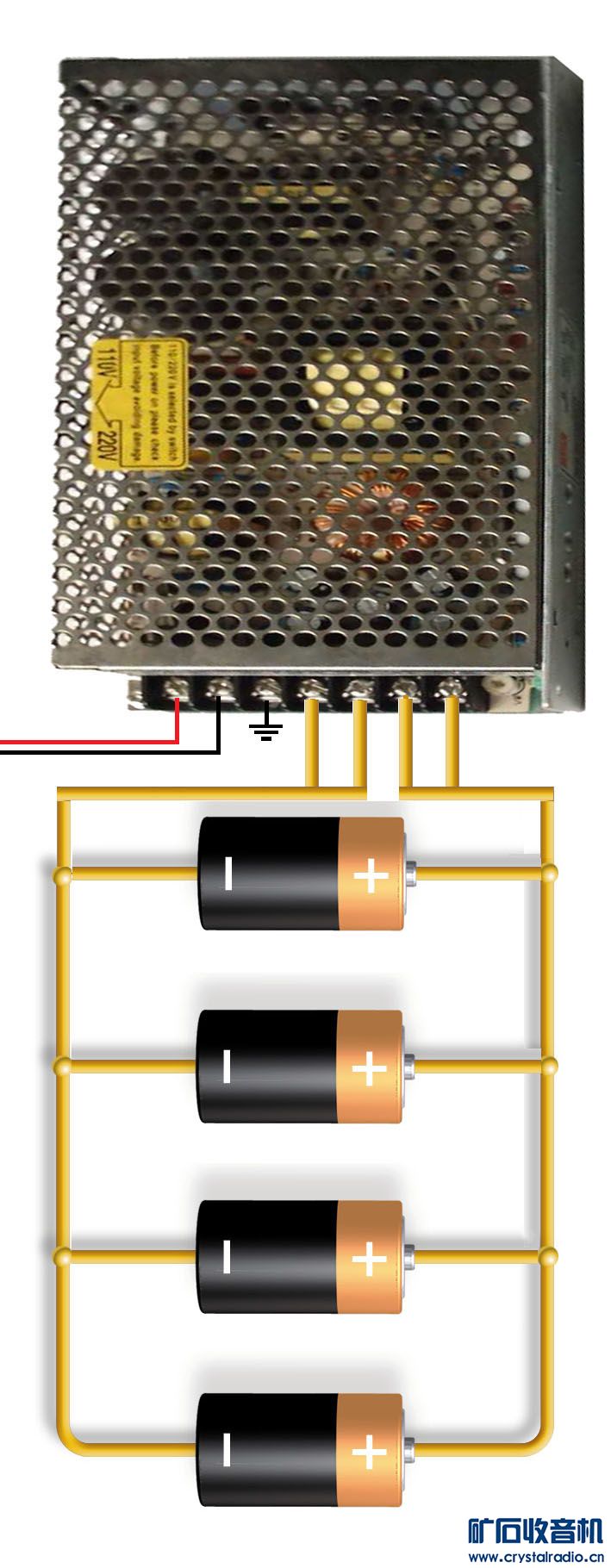

【并联充电 串联放电】痴人说梦?
发表于 2012-11-28 21:27:44 | 显示全部楼层

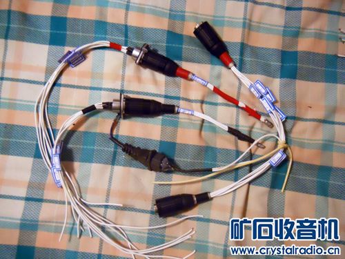

图片做的都挺好啊
发表于 2012-11-28 21:32:11 | 显示全部楼层
航空插头不错。
现在磷酸铁锂的充电问题让我很纠结,串联充,一个到3.66V另一个才3.4V。两个串并联切换只需要双刀双掷,但手头双刀双掷开关体积太大(220V AC)。以后有机会买小点的双刀双掷开关装上去

发表于 2012-11-28 22:45:07 | 显示全部楼层
很好的想法,但是切换过于复杂,如果电流大一点估计航空头也受不了,航空头也贵的

发表于 2012-11-28 23:10:26 | 显示全部楼层
搞复杂了,并不知道可靠性如何
发表于 2012-11-28 23:13:12 | 显示全部楼层
mirage888 发表于 2012-11-28 23:10
搞复杂了,并不知道可靠性如何
我也在想这个问题……   就是电单车用电的时候哪电流在这么多触点之间流来流去,会不会导致发热?或者其他什么隐患?在假想一下,如果是下雨天水进去了大单哦!!
