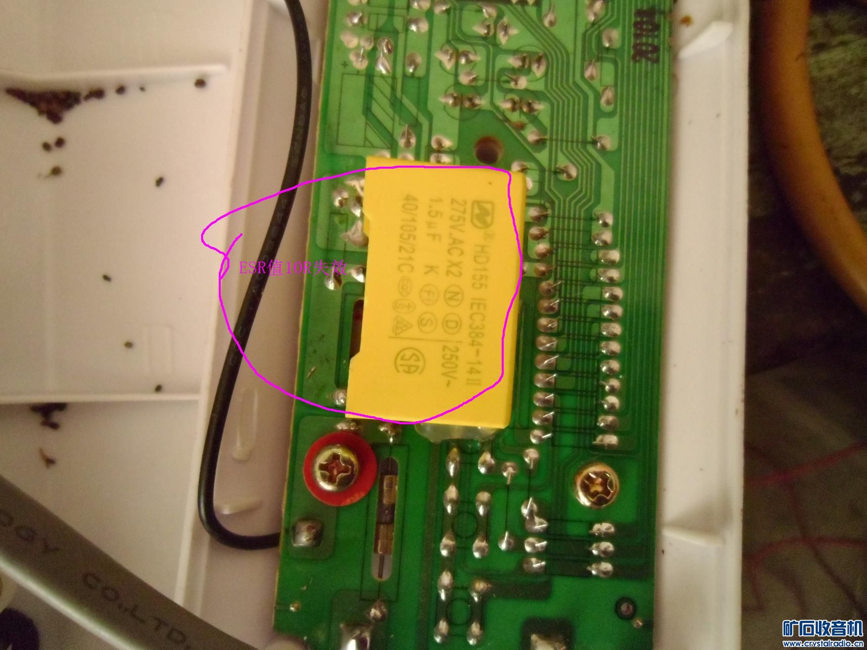

遥控落地扇
格力牌
上电报警, 一直滴滴声, 按压面板轻触键及遥控均不起作用.
从电源查起, 它是电容降压式电源, 用指针ESR表查降压(限流) 电容, 这电容是1.5U的安规电容,测得ESR值为10R, 失效, 换件试机, 修复

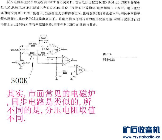

 楼主| 发表于 2014-5-26 20:03:53 | 显示全部楼层
电磁炉
故障, 能通电, 不加热., 滴滴报警.
查三个MKP电容,2U的1.1R , 失效, 查同步电路, 一只300K电阻开路. 换件后修复.
