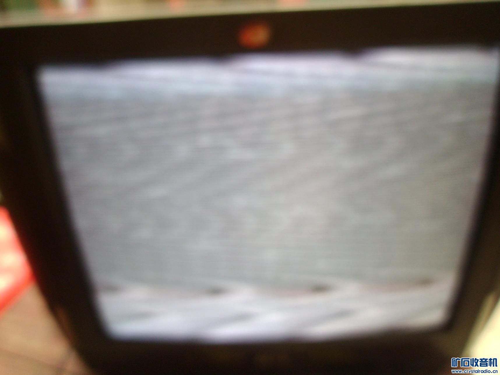

CRT电视机
有光柵无图像, 有伴音.
生产厂是中美合资世界电子有限公司, 浪头挺大的.
开盖一看, 组装货,哈哈.
看光柵一般是视放滤波电容坏了, 用ESR表测之, 指针不动, 确诊, 换上一只22U/250V电解修复.
故障照片
