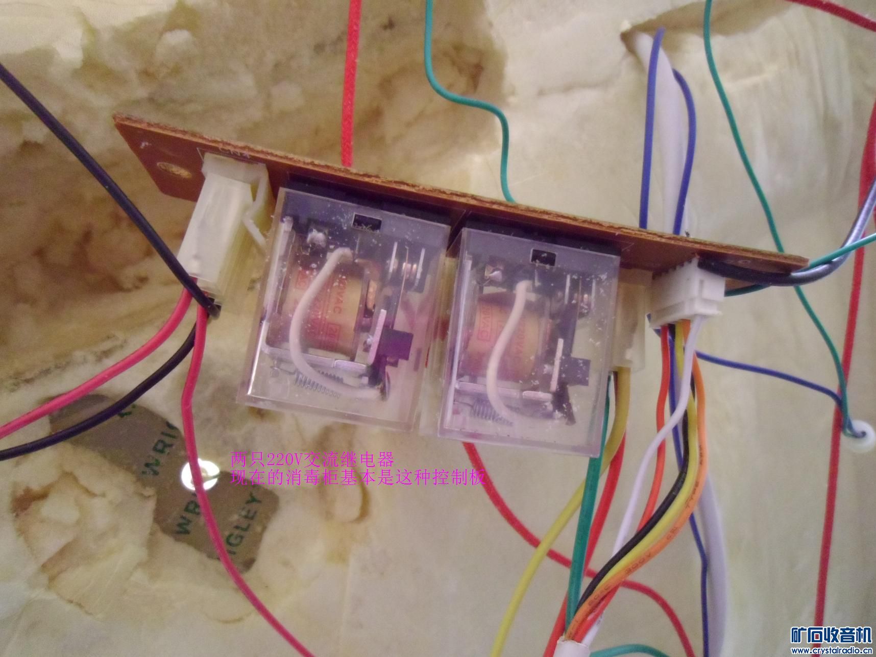

消毒柜
故障, 不通电, 石英管不加热
打开前门看了看, 下层的石英管已被拆走一条, 看来修过.
拆开后盖, 看控制板, 大部分焊点已虚焊, 把所有焊点进行补焊, 通电试机, 继电器吸合, 下层石英管亮(有两条, 只拆走一条), 上层不亮, 测得石英管电阻约500R , 再测正常的石英管约120R , 换上新管, 故障排除..
发表于 2014-4-23 11:50:24 | 显示全部楼层
测得石英管电阻约500R , 再测正常的石英管约120R,      请问楼主这是石英管的冷态电阻还是热态电阻?
 楼主| 发表于 2014-4-23 12:26:33 | 显示全部楼层
冷态,石英管功率300W,室温约25度C下测得.室温不同电阻值有少许变化.
