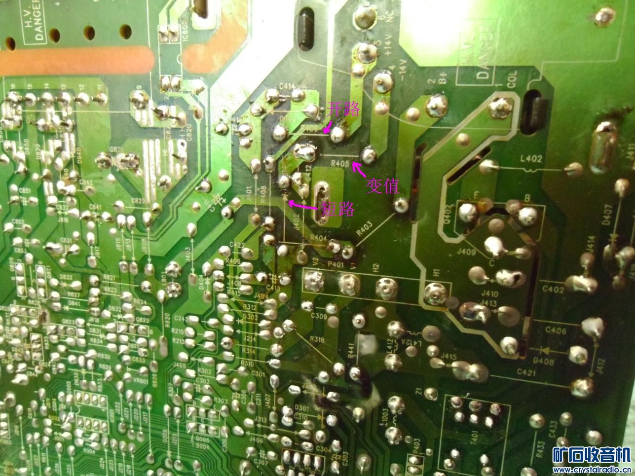

CRT电视机
乐华21V88
故障,通电指示灯亮起,但不开机
先观察电路板,发现枕校管已脱焊,AV输入插座也虚焊。但这不是主因。粗略测了一下行管,无短路。去掉行限流电阻,接上假负载和电压表,测得电压约50V ,说明在待机状态,这机面板轻触膜坏了,用户也没拿来遥控器,于是用万能遥控器进行人工搜索,大约2分钟,搜到了正确代码,开机了,此时+B电压稳定在120V ,电源基本正常。在行限流电阻处,串入100W灯泡,开机,测场供电电压,此机是用双电源供场块的,+14V这组得负压,不正常,查得这组的限流电阻已开路,-14V这组整流二极管短路,限流电阻变值增大,可以看出,场块短路了。原机场块是STV9302B ,用LA78040代换,其它件也换新件,试机,声光正常。
   试机约几分钟,场突然压缩,在屏中间约只有10厘米,还有故障,查场升压二极管,已开路,换件,整机修复。

动力车 发表于 2014-3-21 22:59
CRT电视机
乐华21V88
故障,通电指示灯亮起,但不开机
最后 1个 场升压二极管? 不理解? 什么升压。

 楼主| 发表于 2014-3-23 21:37:26 | 显示全部楼层
就是图中这个二极管,至于其原理,请自己百度或查书籍
