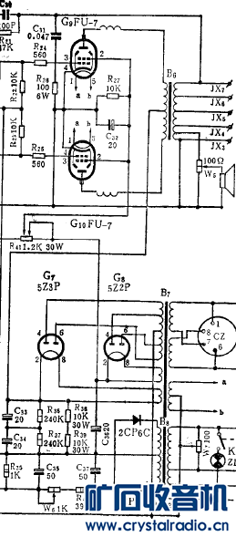

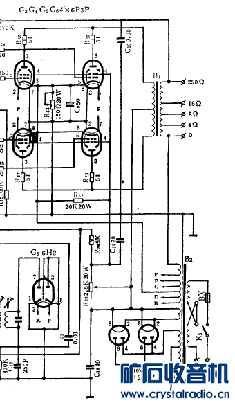

发表于 2015-3-18 16:51:20 | 显示全部楼层
白版主及laz918你们好:请问如图飞跃50中的R41、R6的作用,如何调整、测量点在哪位置?同问宇宙40的R33,R30。因为一般的扩音机都有几个可调电阻或可调电位器,它们的功用还不明白求科普。谢谢!
 楼主| 发表于 2015-3-18 17:22:53 | 显示全部楼层
第一个图R41可变电阻(1.2K)两个抽头是调整功放管帘栅极电压的,W6(1K)是调固定偏压的。第二个图阴极可变电阻(150欧姆)是调偏压的,下面可变电阻(2.5K)是调帘栅极电压的。一般只在维修时才需要调整,使其电压符合电子管手册或使用说明书给出的静态参数。如2X807甲乙1类推挽功放,屏极电压530V,帘栅极电压340V,偏压-36V,负载阻抗7200欧姆,输出功率50W。4X6P3P甲乙1类推挽功放,屏极电压360V,帘栅极电压270V,偏压-22.5V,负载阻抗3300欧姆,输出功率53W。
