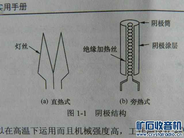

一、灯丝电源,也叫甲电,A电。除极少数冷阴极电子管不需要灯丝电源,直热式管灯丝通电后发射电子,旁热式管灯丝加热氧化物阴极。
      常用的电子管灯丝分两类,一类是电压相同,电流各异,如直热管1A2、1K2、1B2等灯丝电压1.2V,2P2(灯丝电压串接2.4V,并联1.2V)。6N2、6P1、6Z4、6N8P、6P6P等表示灯丝电压为6.3V;12AX7、12AT7、12AU7,灯丝电压串接12.6V,并联6.3V。另一类为电流相同,电压各异,如12SA7GT、12SK7GT、12SQ7GT、35L6GT、50L6GT、35Z5GT等电流均为0.15A,适用于交直流两用串丝机电路。国外有的复合管灯丝电压117V,可直接用于110V交直流电源。此外欧洲管H(0.15A)、P(0.3A)、U(0.1A)、X(0.6A)等打头的电子管均为串丝机使用电子管,其性能与E(灯丝电压6.3V)打头后缀相同的电子管一样。一些老式电子管和军用代号电子管的灯丝电压需要查阅手册,还有一种0打头的冷阴极整流管,不需要热丝。

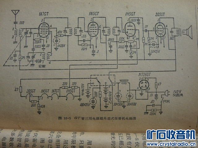

     1、直流收音机灯丝电源采用电池供电:

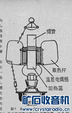

     过去有一种大型甲电,电压1.5V,用于收音机灯丝和老式电话机,国产直热管灯丝电压1.2V,在电池电压降低后仍然保持较高灵敏度,比美式灯丝电压1.4V直热管经济耐用,为业余制作的首选。后来有一种热电偶发电器,点燃煤油灯加热后产生电能供给直流收音机使用,但是成本较高,没有普及。
     有些直流收音机带交流电源供电装置,其灯丝电压由电源变压器次级低压绕组整流后供给,有并联与串联(电路图在文末)两种接法。
        直热式功放管灯丝也可以采用交流供电,如300B、2A3、805等。
还有的交直流两用收音机,直流采用直流管,电池供电,使用交流电时,加上50L6功放,以获得较大输出功率。
       业余制作可以使用普通1号碱性电池或充电电池。

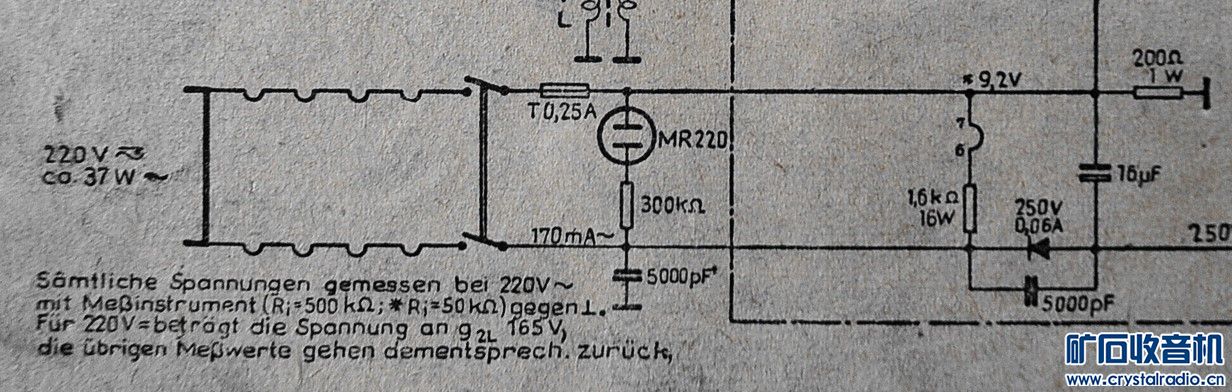

       一些简易收音机采用热底盘,市电直接整流,变压器只有灯丝绕组(初次级分开绕,也有的采用自耦绕法),甚至采用电阻降压供给灯丝,图为工农之友收音机的原型——东德1U11单灯收音机的电源部分:

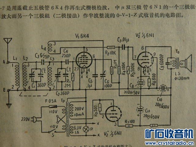

    下图为硒堆(或晶体管)半波整流电路,中μ三极管也可以做小功率整流,1/26N1最大整流电流可达25mA,另1/26N1功放是业余爱好者和简易收音机普遍使用的电路:

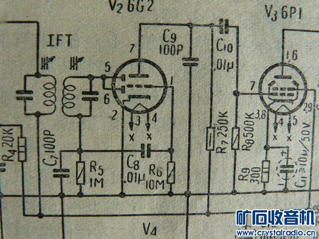

     三、栅负压,也叫丙电。电子管收音机工作在甲类状态,因此需要适当的栅极负压,如6P1典型工况栅极负压为12.5V。收音机最常用的是自给偏压,取其电路简单,下图是旁热式电子管自给偏压电路,直热式电子管偏压电路参见上面直流收音机图:

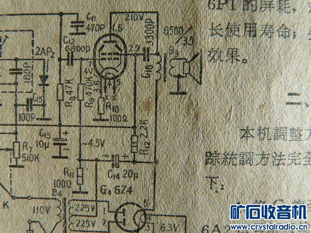

      有些收音机电路采用固定偏压与自给偏压结合的电路(下面电路中的R10与R11,注意电源变压器次级高压中心抽头、滤波电容负极及栅极电阻不能直接接地,在维修时要注意),阴极电阻不加旁路电容,有适当电流负反馈,可以降低交流声和失真,并省掉一个旁路电容:
