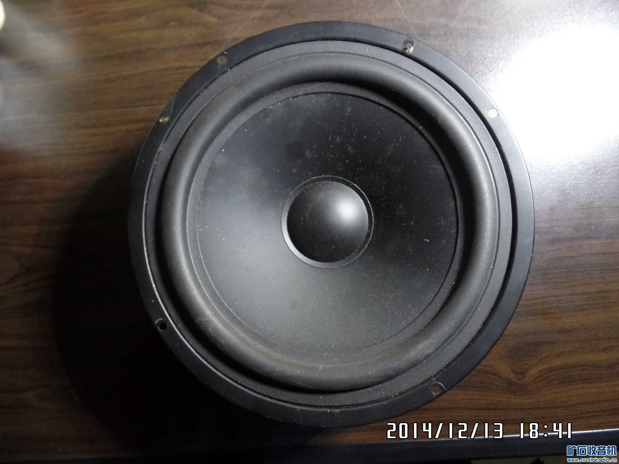

发表于 2014-12-13 22:15:29 | 显示全部楼层
378667894 发表于 2013-1-21 20:10
向楼主学习,我现在离岗待退,工资也够用,11岁开始捣鼓矿石收音机,干了20多年行政45年后再拿烙铁万用表 ...
378667894 老师好!
     我的一对书架音箱中,有一只8.5吋橡皮边喇叭不响了,纸盆与音膜都很好,估计音圈坏了,想拆开试着维修-下,但不知怎么拆。
请老师传经送宝告诉我,用什么办法拆,才能不坏喇叭坏纸盆和音膜呢?谢谢在先
 楼主| 发表于 2014-12-14 17:38:22 | 显示全部楼层
138139l 发表于 2014-12-13 22:15
378667894 老师好!
     我的一对书架音箱中,有一只8.5吋橡皮边喇叭不响了,纸盆与音膜都很好,估计音 ...
修理音圈这种高科技活,我只在60年代困难时期维修美多663-2-6收音机时干过一次,再也没干过。先检查引线部分是否断了,如果完好再用合适的溶剂把音圈罩和纸盆小心拆下来,
发表于 2014-12-14 17:50:27 | 显示全部楼层
白居不易 发表于 2014-12-14 17:38
修理音圈这种高科技活,我只在60年代困难时期维修美多663-2-6收音机时干过一次,再也没干过。先检查引线部 ...
谢谢白斑竹的经验传授,实在太宝贵了
