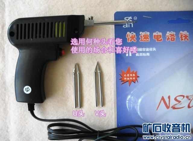

请上照片,我的是这样的。
发表于 2013-1-26 20:39:30 | 显示全部楼层
dac-8 发表于 2013-1-26 09:42
请上照片,我的是这样的。
我的是这样的,借用淘宝图片——
