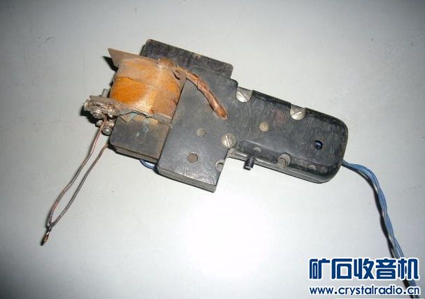

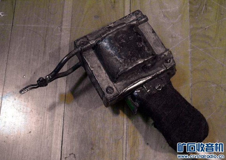

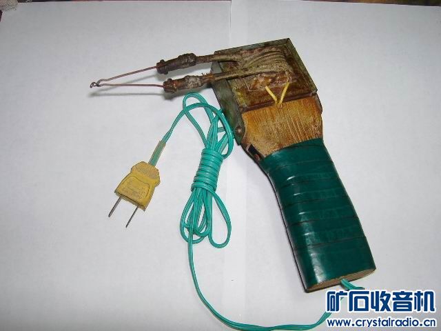

此种所谓快速电烙铁早在五、六十年前就曾流行过。其原理简单,制作容易,的确没什么高的技术含量。
早期的“快速电烙铁”都是以铁芯变压器为核心,细铜丝为发热头。其主要缺点就是体积大,太笨重,用起来不太方便,所以有部分人一直不喜欢。
近些年来开关电源技术日臻成熟,材料也价廉易得,爱好者们就将开关变压器及其电路引用到快速电烙铁的制作中来了。其结果就是在功率不减的条件下;体积小巧,,运用方便。制作工艺对比铁芯变压器式烙铁而言要简单得多。
关于烙铁发热头,过去用的都是细铜丝。太细了不耐用,太粗了发热效率不高,还会使变压器过热。普通铁丝可以顺手拈来,长短粗细可根据变压器的瓦数大小来选择,本人曾在多个大小不同的铁芯式和开关电源式烙铁上用过,效果都相当不错。
      其实关于“快速电烙铁”的话题本坛在过去曾讨论过多次,有兴趣的话可以去翻翻看。
发表于 2012-12-19 14:13:30 | 显示全部楼层
    发几幅图片看看吧,这些都是爱好者自制或改制的。
    1.jpg     2.jpg     3.jpg     4.jpg     5.jpg     6.jpg     7.jpg     8.jpg     快速烙铁.gif     DSCF1371_vvXn.jpg     20100722_aece6750f5017e7510b7Gk8jb00w3PmR.jpg     10.jpg     11.jpg     V型尖头.jpg

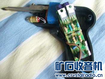

发表于 2012-12-19 21:11:47 | 显示全部楼层
发表于 2012-12-21 15:16:21 | 显示全部楼层
过来学习学习。字数补丁。
 楼主| 发表于 2012-12-21 21:10:46 | 显示全部楼层
dac-8 发表于 2012-12-19 21:11
焊头是镍丝?
我怎么感觉不好用
我把灯泡里的铁丝试了下,感觉没有铜丝回温块
,做个这样的焊头能用多久,不如铜丝和铁丝方便
