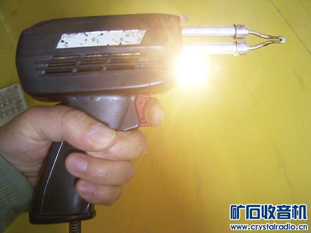

【参赛】试做变压器式快速烙铁

我以前也做过 手柄用坏的枪式500w电烙铁手柄改很精致,变压器用进口三洋录音机电源变压器,国产变压器的体积大而且效率低。
使用起来发热挺快,3秒吧,缺点是不能干大活,且不能连续工作。
 楼主| 发表于 2013-1-8 19:22:47 | 显示全部楼层
X哥 发表于 2013-1-6 22:52
我以前也做过 手柄用坏的枪式500w电烙铁手柄改很精致,变压器用进口三洋录音机电源变压器,国产变压器的体积 ...
我这个搞维修半小时没问题

发表于 2013-1-9 11:22:24 来自手机 | 显示全部楼层
laowu311 发表于 2013-1-9 08:19
多谢支持 做好了给个图看看
变压器用多大的合适啊?老师

发表于 2013-1-10 19:41:15 | 显示全部楼层
张凌涛 发表于 2013-1-2 15:37
请问楼主,初级线圈直径选多粗?
0.28直径高强度漆包线,因为容易发热最好不用油基性漆包线,楼主用0.18的线明显是不够的。。。。
 楼主| 发表于 2013-1-11 20:12:09 | 显示全部楼层
dac-8 发表于 2013-1-10 13:42
进口货
你拆开给个图看看好吗。和我做的一样不
 楼主| 发表于 2013-1-11 20:16:14 | 显示全部楼层
只要你放得下随便你用的到底多大
 楼主| 发表于 2013-1-11 20:18:23 | 显示全部楼层
wsqyhywxl 发表于 2013-1-9 11:22
变压器用多大的合适啊?老师
铁芯16x20左右就可以
