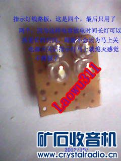

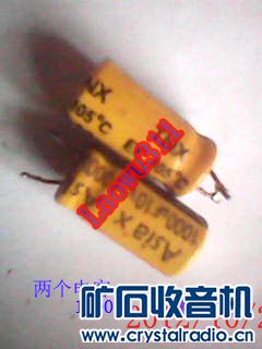

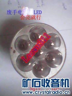

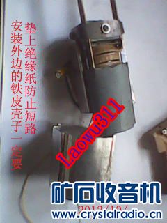

线包.JPG 上好了压片的次级.JPG 接指示灯电路.JPG 外壳里垫上绝缘纸防止短路.JPG 扣好的LED和次级固定尼龙片.JPG 固定好出线头的尼龙.jpg 烙铁1 (1).JPG

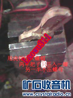

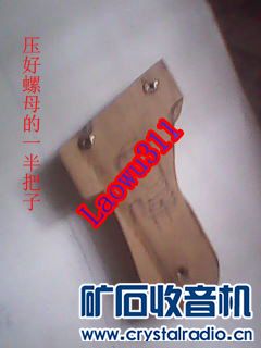

做好变压器再做外壳和把子开关电路安装。指示灯电路LED不太亮。为了照顾眼睛。如果不这样,当关了开关后灯马上就灭了,眼前会有一点失明的感觉。主要的难点在那个把子上。太费功夫了!!!

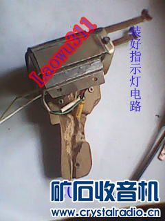

要一点一点抠出来,手都磨出泡泡了。不多说了直接上图,图里有说明。次序有点乱大家见谅,第一次发有点手忙脚乱!呵呵。最后发点做好的烙铁图,手机拍的凑合看吧!见笑!!!有什么不周之处请斧正。有几幅图发重了。不知道怎么删除,请版主给删下。谢谢了
