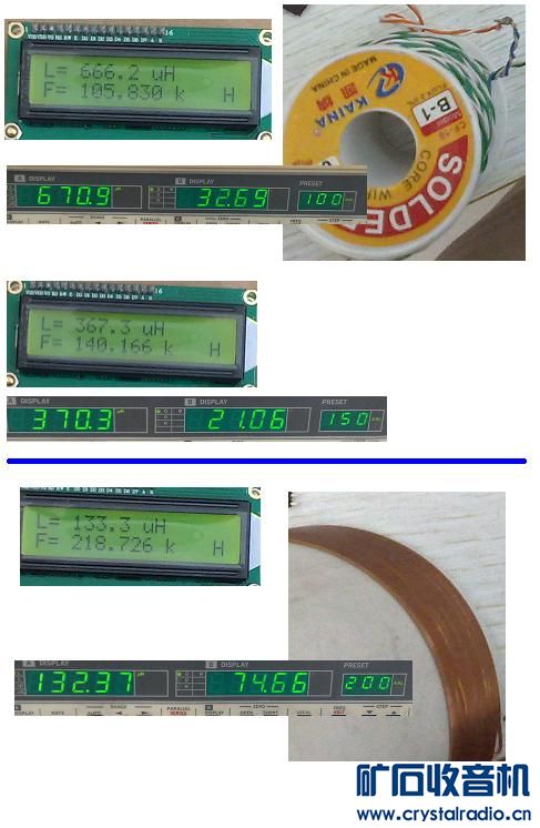

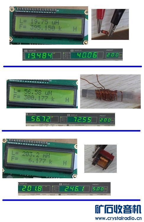

这是适合25uH的程序 a.rar (5.18 KB, 下载次数: 221)
如果要更新为此程序,请注意开机的标定参数,要把它写到程序中的Cm参数中
La=25uH时,测量10uH以下的小电感效果比使用La=220uH的好很多。20uH以上,则差不多。
以下是La=25uH的实测结果,并与精密型LCR数字电桥比对
电感使用0.15mm左右的线径,在100kHz以上可获得高Q,可以保证电感档全量程内可靠且高精度。
如果希望低频段测量小电感、或者测量大电容的性能也很好,使用0.15mm的线是不够的,须使用0.04*60的李兹线绕制。不过,买不到这种电感,得自制。
因此,建议做套件时使用线径较小的线圈即可。如果需要改进的,自行用李兹线绕制。
说明:
谐测法测LC,网上流行的说法是:电感要大一些,线要粗一些。这些说法是错误的。其实,线要细一些,与矿机工艺是一样的,否是,高频段Q值非常低。胆敢用0.5或0.4mm的线制,高频段Q值降到只有15是很正常的。0.5mm的线是拼不过0.04的线。
在低频段,线粗一些,Q值就提升了。不过,测电感时,La很小,是被测电感的零头,再粗的线也起不了做用。测大电容,粗线就起作用了。

几个常见问题:
1、拿到表之后,发现uT或Rd会漂。
  这是正常的,二极管的Rd、uT对温度非常敏感,手拿二极管去测量时,实际上你已对他加热。测量时,把手拿开,开始降温,所以Rd一直在漂。
  这种漂移,不是仪表的问题,主要是二极管的问题。
2、有的变压器测不准。
应注意,变压器的Q值、自谐振频率这两个要素。测量频率要低于自谐振频率2倍以上,才能可靠测量。比如仿制T725,自谐振频率是1kHz,所以得在400Hz以下,测值才会准确,不管是测量初级还是次级。
  电感量较小的铁芯变压器,在3kHz以下,Q值才会提高,才能得到可靠测值。因此,必要时,要使用低频档。100nF电容,就是用来实现低频档的。不必过份追求这个100nF电容的精度。因为铁芯感本身就是非线性的,没必要高精度测量电感量。
3、关于精度测试
20H以下的铁氧体电感,实测误差一般在1%以内,按3倍余量,估计为3%误差。
与手持的普通电感表比对,要注意频率。
如果是10mH以下的小电感,而且Q值较好的电感。本表测值可靠性高,手持电感表精度比它低。特别是测量10至几百uH的电感。
测量10uH以下的电感,当辅助电感使用La=220uH时,测量高Q的电感,才会得到高精度;如果是La=25uH,则对被测电感Q值要求不高。
4、如果与Q表比对,要注意电感分布电容的影响,需要人工修正。
  Q表的谐振电容很小,最大只有500pF,很容易受分布电容的影响,造成测值偏大。详见HP Q表的手册,第“3-9”页。
  比如,被测电感分布电容5pF,就会造成电感测值编大5/500=1%
  本表测得结果为真电感值(按HP Q表手册的说法,真电感就是 TRUE INDUCTANCE或TRUE L),所以与Q表比对,也要换算为TRUE INDUCTANCE来比对。
  其实,本表也是使用谐振法,主谐振电容采用3300pF,所以分布电容的影响可以忽略。当谐振电容本身稳定、低温漂,测值就高可靠。
5、如果希望小于20uH的电感,测值精度也很高,应把那个220uH电感换为25uH
